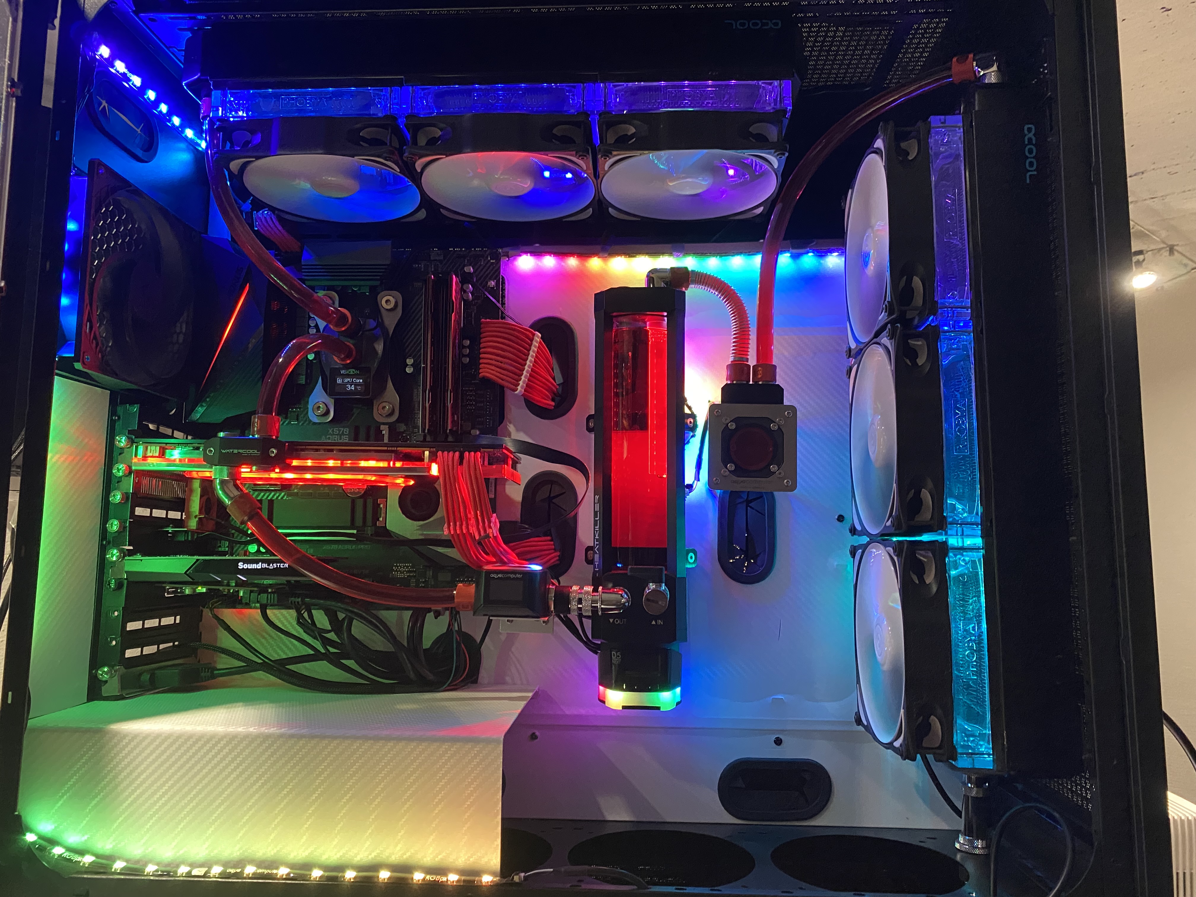

Donnerstag, 10. Juni 2021, 07:38
Wenn ich mir so mein System anschaue sollte eine D5, auch auf ~2000 rpm gedrosselt, reichen.
Ich habe aktuell 3 Alphacool Nexxos 420er und einen airplex radical 2/420 im Kreislauf, dazu einen Wasserfilter , einen high flow NEXT, einen Heatkiller IV for Radeon RX 5700 XT und den cuplex cryos NEXT auf dem Ryzen 7 5800x, alles mit 13/10er Schläuchen verbunden.
Meine D5 NEXT hängt an einem Heatkliller Tube 200, der lediglich per Standartmount am Mainboardtray hängt, alles sehr plaztzsparend im TT Core WP 100 verpackt :D
Zum wichtigen:
Nachdem ich es geschafft habe diesen Monsterkreislauf zu entlüften, hat ca. 2 Wochen gedauert, bin ich nun bei 65% Pumpenleistung bei 96,3 l/h vom hf NEXT, ich bin mir aber nicht sicher ob der Wert genau ist, da der Zufluss etwas kurz ist und davor ein 90° Winkel ist, das Schätzeisen der D5 NEXT zeigt gleichzeitig ~145 l/h an,
bei Minimaldrehzahl komme ich auf 36,4 l/h vom hf NEXT, bei 35% Leistung liege ich bei 67,9 l/h hf NEXT und 86 l/h von der D5 NEXT.
Wenn Du nicht ähnlichen Wahnsinn treiben willst wie ich wird eine D5 Pumpe auf jeden Fall reichen, zumal der leiseste Betrieb nicht zwingend bei der geringsten Leistung der Pumpe zustande kommt.
Aus Erfahrung kann ich jetzt auch sagen, dass Radiatorfläche irgendwann nur noch zur Kühlung des Kühlwassers nutzt und nichts mehr für die Komponenten bringt :D
Hier mal ein Bild des Systems, nicht schön oder ordentlich, aber meins :D
