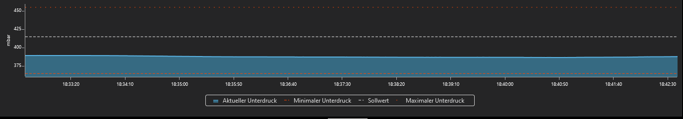

Kann mir bitte wer helfen, ich bin lost.
Ich hab eine EK-XTOP Revo Dual D5 PWM Serial
- Power consumption: 2 x 23W
- Maximum pressure head: 7m
- Maximum flow: 1500L/h
Wie konfiguriere ich diese nun in der Aquasuite bzgl. mbar Druckangaben?
Es handelt sich hierbei um meine erste Wasserkühlung und um nicht nach dem Befüllen ein böses Erwachen zu erleben, hab ich mit dem EKWB Leaktester 1 Stunde lang den Kreislauf (ohne AGB) getestet. Die Nadel hatte sich keinen Millimeter bewegt.
Der Leakshield hat jetzt auf ~400mbar Unterdruck gepumpt, bei 365mbar benötigtem Unterdruck.
In den ersten 2-3 Minuten verliert das System 1~1,5mbar/min, geht es mehr Richtung 365mbar Unterdruck sind es ~0,4 mbar und dann pumpt er nach ca. 10 Minuten nach.
Ist das ok?
Danke für eure Hilfe!
Edit: Siehe neuer Anhang, wieso auch immer ist es jetzt doch dicht.
»Wellnice« hat folgende Bilder angehängt:
Dieser Beitrag wurde bereits 1 mal editiert, zuletzt von »Wellnice« (1. August 2021, 18:44)

Montag, 2. August 2021, 12:52
Für die Pumpe musst Du im Assistenten die D5 Pumpe wählen und dann ein Haken für ein Dual-System setzen. Anschlißend kannst Du Dir im Assistenten die max. erlaubte Drehzahl für die Pumpen anzeigen lassen.
Dein Kreislauf ist ja anscheinend jetzt dicht - daher sollte das dann alle Fragen beantworten.
Montag, 2. August 2021, 19:06
7m sind 0,7 bar oder 700 mbar
ist 15 hL/H realistisch? Mein Kreislauf kommt gerade mal auf 2 hL/H mit 2 D5´s auf 100%
Wellnice
Mittwoch, 4. August 2021, 18:45
Sind die Herstellerangaben. Hört sich aber nach recht viel an ja :D
Dieser Beitrag wurde bereits 1 mal editiert, zuletzt von »Wellnice« (4. August 2021, 18:47)
Wellnice
Mittwoch, 4. August 2021, 18:52
Sorry wenn ich nochmal (dumm) nachfragen muss.
Wenn beide Pumpen auf 65% (2350rpm) laufen sagt er mir 170mbar Unterdruck seien ausreichend.
Ist es nicht so, dass sich der Pumpendruck verdoppelt durch 2x 2350mbar? Mir scheint der errechnete Unterdruck zu wenig.
Im Assistenten steht eine maximal zulässige Pumpendrehzahl 3769rpm@40mbar. Muss ich diese 3769rpm auf beide Pumpen verteilen, also pro Pumpe maximal ~1840rpm?
Vielen Dank für deine Zeit und Hilfe.
Mittwoch, 4. August 2021, 19:45
Bei 2350 U/min liefert die D5 ca. 90 mbar, zwei also 180 mbar. Passt also was der Assistent Dir sagt.

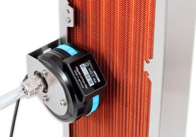

Nicht wenn Wasser an das Leakshield kommen kann. Die Membran darf nicht unter Wasser sein.
Funktioniert das Leakshield einwandfrei, wenn man es wie folgt abgelichtet direkt an ein Distro-Plate anschließt?
Wenn nicht, wie kann das Leakshield sonst ordnungsgemäß mit einem Distro-Plate benutzt und an dieses angeschlossen werden?
Ich könnte mir vorstellen, dass sich bei dieser Einbaulage Kondenswasser zwischen Membran und Adapterplatte ansammelt, so dass von dieser Einbaulage abzuraten wäre.
Ich dachte ursprünglich diese Einbaulage sei OK, weil im Shop ein Produktbild zu sehen ist, auf dem das Leakshield scheinbar an einem waagerecht verlaufenden Rohr angeschlossen ist.
Siehe folgende Ablichtung, oder unter https://shop.aquacomputer.de/product_info.php?products_id=4063
Dieser Beitrag wurde bereits 10 mal editiert, zuletzt von »NichtCheck« (7. August 2021, 01:55)

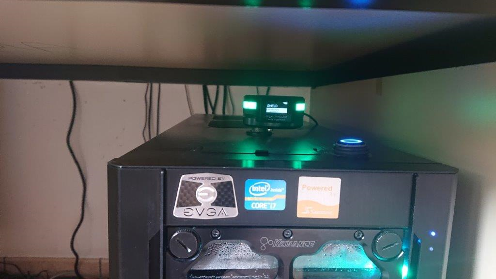

Samstag, 7. August 2021, 12:31
@NichtCheck
Meiner Erfahrung nach ist es schon schwierig Wasser aus dem LS Standalon zu bekommen wenn er mit der Membran nach unten eingebaut ist, und solange die Membran feucht ist geht das LS gar nicht (Unterdruck zwischen Pumpe und Membran).
Wenn du platz oben auf dem Gehäuse hast kannst du es wie ich mit einem Fillport anbringen.
Samstag, 7. August 2021, 12:54
Na das wäre doch eine Idee für meinen Zweitrechner im HAF 932 :thumbsup:
