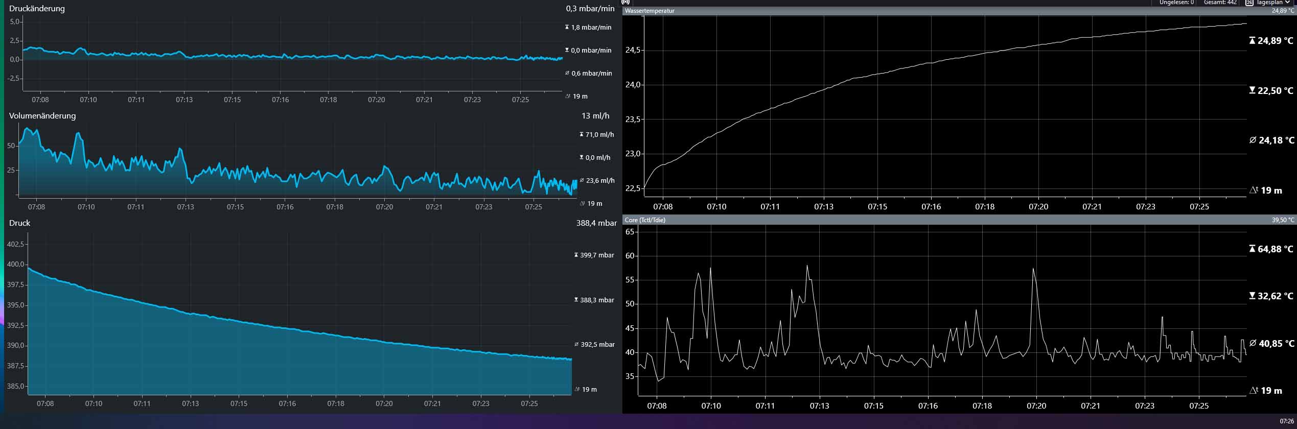

Ok hm ich habe das Gefühl das ich relativ viel Druckverlust habe ich habe auch einen größeren loop mit 2 Externen Radiatoren
Das System habe ich heute mit 431mbar gestartet
Um 13Uhr hatte ich 431mbar jetzt um 17 Uhr 371mbar
Ist das noch gut oder eher nicht so?

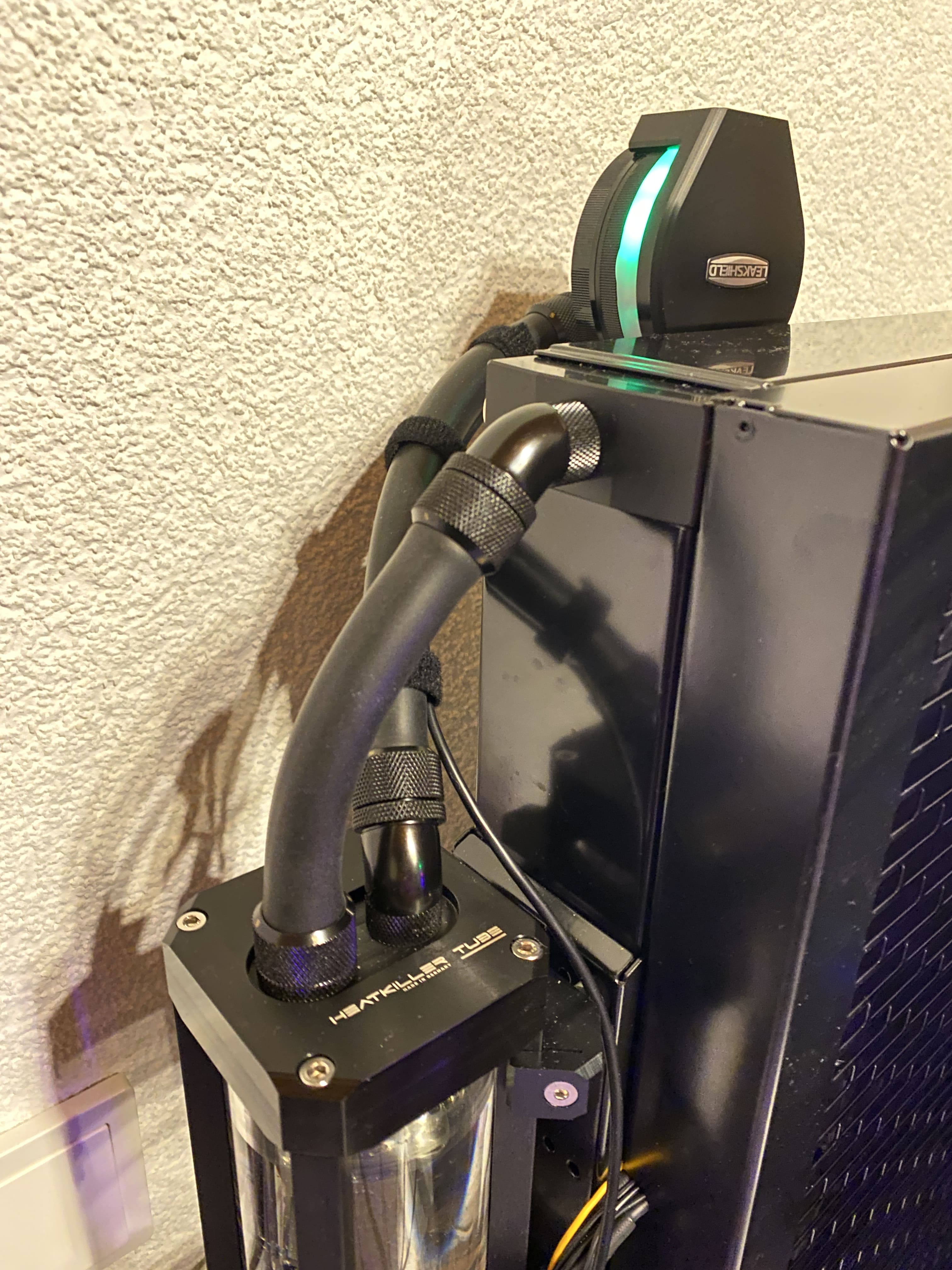

Benötige mal bitte Support.
Mein Leakshild verliert nonstop etwa alle 2,5 sek 1mbar
Ich kann jedoch keine Öffnung finden.
Ich hatte den Leakshild für mehrere Stunden aus geschaltet, aber es trat nirgends ein Tropfen aus.
Alles ist trocken.
Bin etwas Ratlos?
(MoRa 420, alles was zur Kühlung gehört, wie auch der Leakshild, hängt außen, im PC ist nur GPU und CPU)
Leakshild ist bei der zweiten Öffnung des Deckels (Heatkiller 150 Tube) angeschlossen.
Siehe Bild:

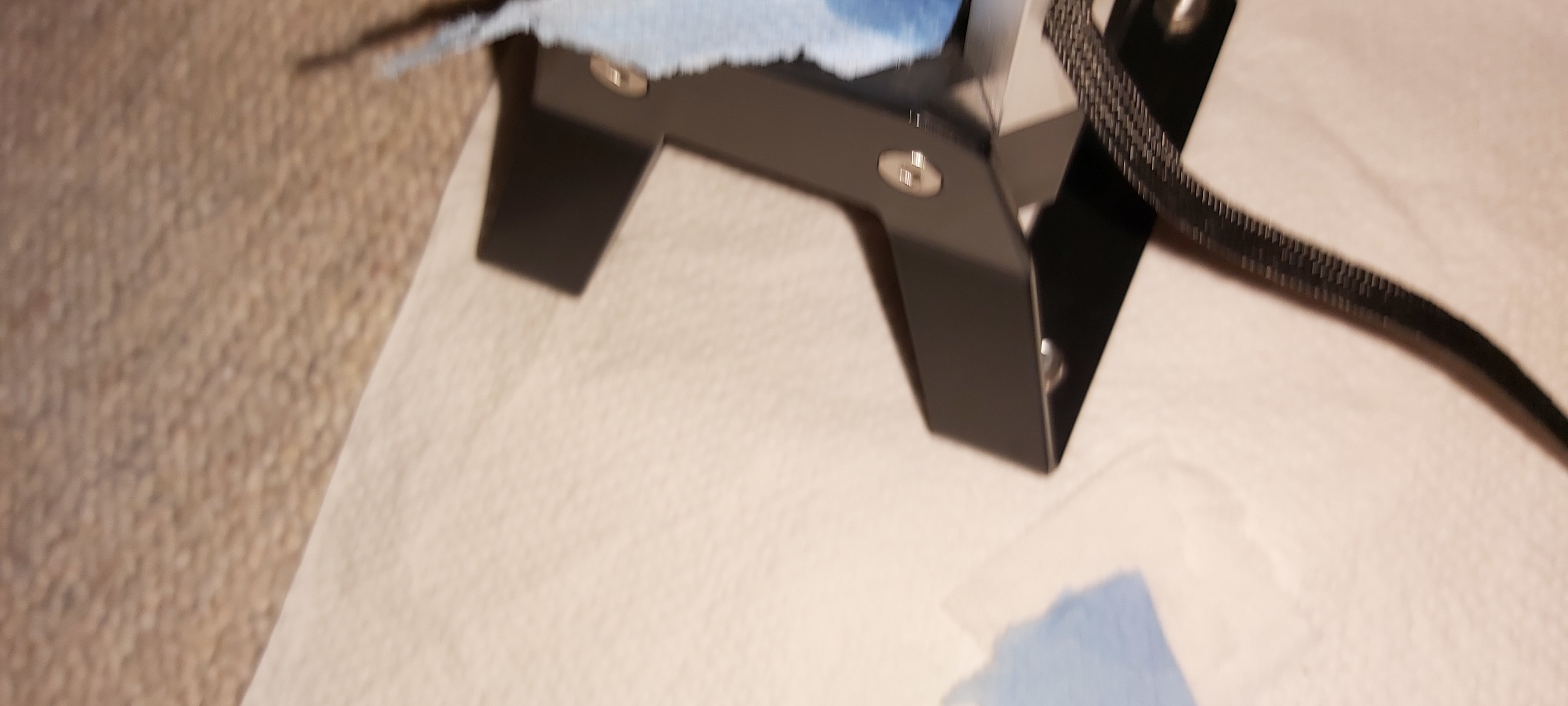

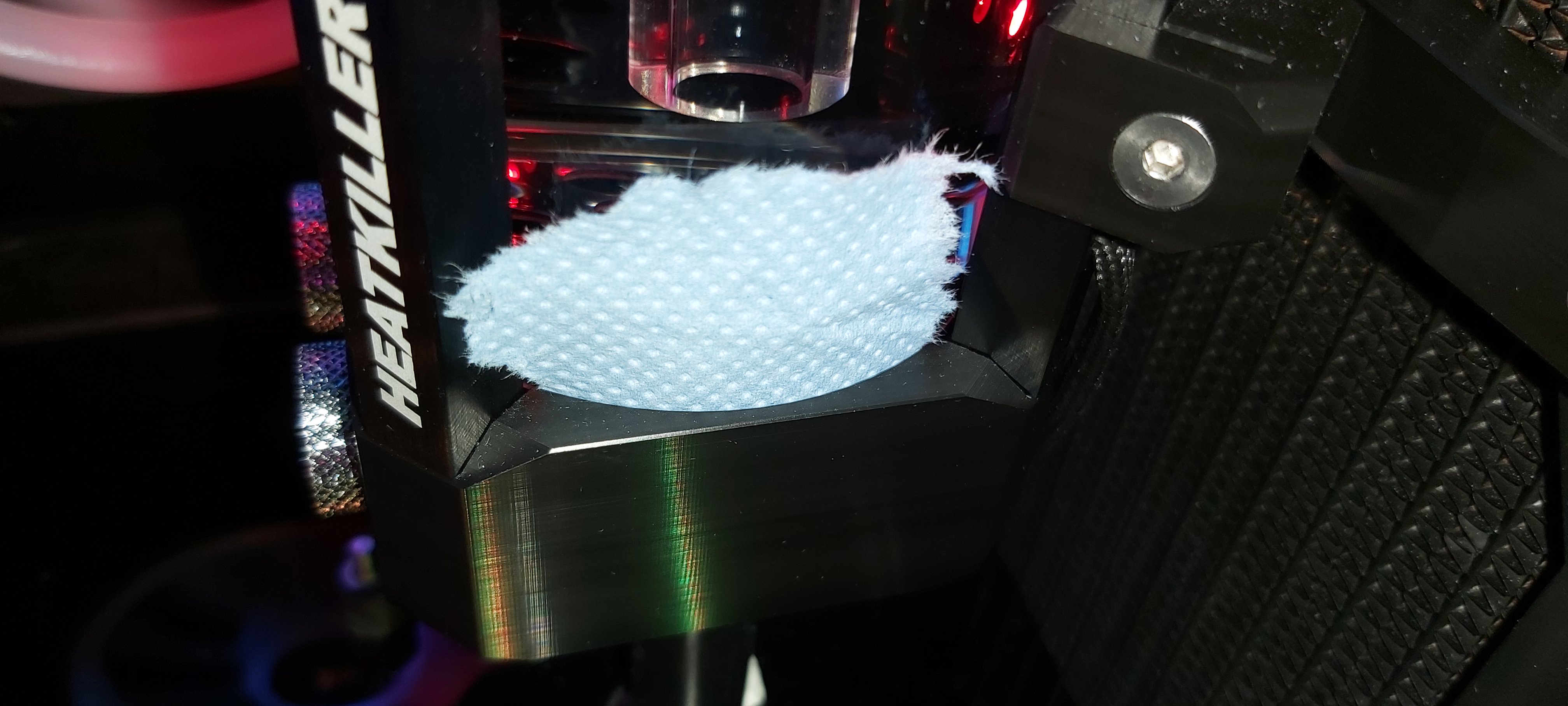

Hm kannst du mal ein Papier Tuch nehmen am besten blau und beim heatkiller tube seitlich etwas zwischen Röhre und Boden schieben ?
Bei mir war der nämlich mal undicht aber nur so wenig das noch kein Wasser ausgelaufen ist es stand immer nur im Boden

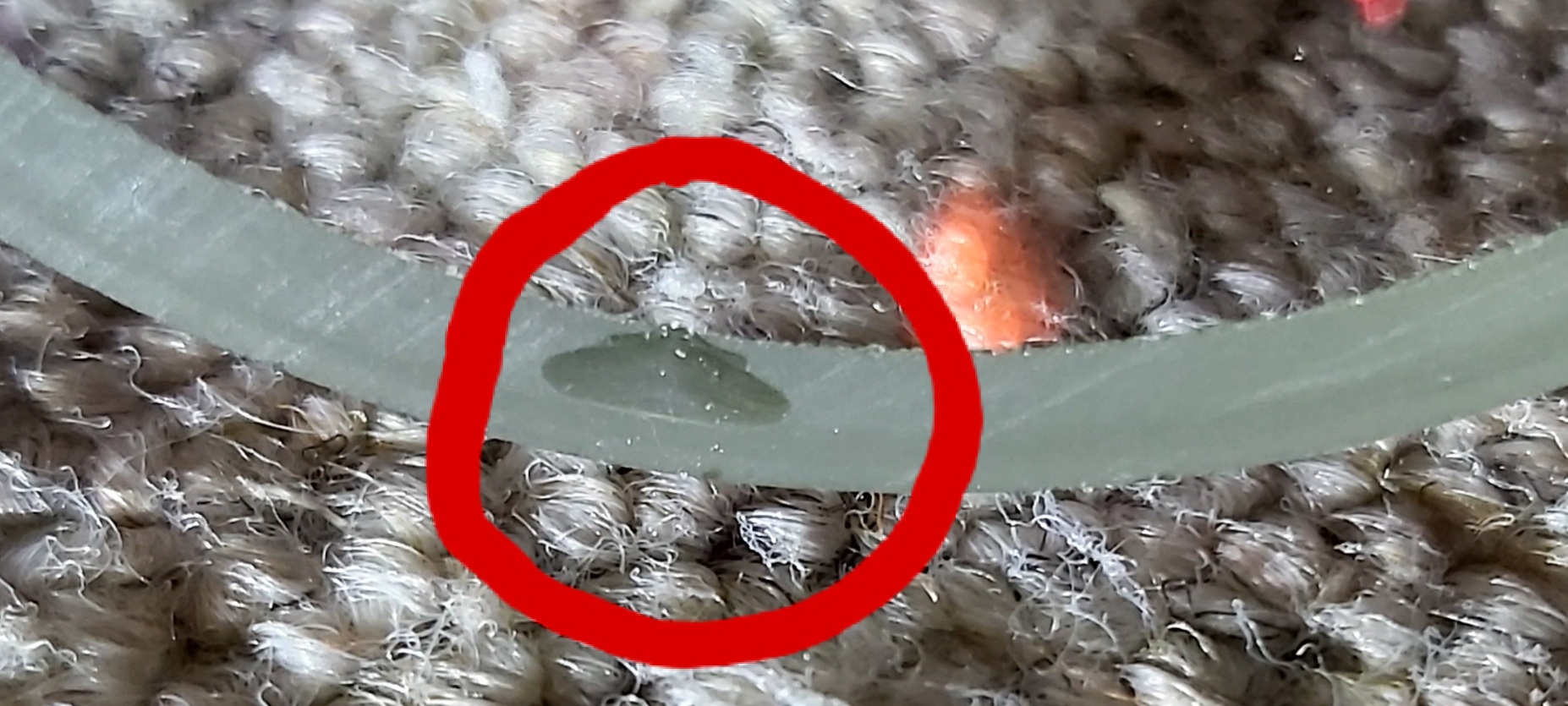

Ich weiß das leakshield ist sehr empfindlich was die Messwerte angeht aber ist das normal das manchmal ein leckage Wert berechnet wird? Z.b wenn das Wasser abkühlt habe ich ab und zu 1-9mlh da stehen sonst 0 mlh
Gestern hatte ich wieder Probleme damit ich hatte als minimal wert 200mbar eingestellt und sollwert auf 440mbar zu der Zeit hatte ich noch Den Druckaufbau nach zeitvorgabe aktiv und genau zu der Zeit pumpte es dann nach
Der Unterdruck war noch bei 370mbar dann pumpte es ( sollte es nicht erst Pumpen wenn der minimal Wert unterschritten wird?) Und hat nicht mehr aufgehört dazu wurde ein leckage Wert von 506mlh angezeigt
Alarm gab es keinen
Ich habe jetzt mal alles automatische abgestellt und versuche es erneut. Der Wasserstand im AGB ist bisher noch unverändert also kein Leck vorhanden zumindest keins wo Wasser ausläuft
PS: kann es sein das der AGB so undicht ist? Ich habe eine neue Glasröhre gekauft die hat so ein Loch im Rand
Das Loch ist oben in der Glasröhre
»Alexios2k« hat folgende Datei angehängt:
  • 20211212_155156.jpg (392,48 kB - 2 987 mal heruntergeladen - zuletzt: 9. November 2026, 08:02)
Danke für den Tipp.
"leider" war es das jedoch nicht.
Mir ist jedoch aufgefallen, dass (wenn ich die Pumpe auf Vollgas laufen habe und den Leakshield voll aufdrehe) die Luftblasen aus dem Bereich der Pumpe kommen.
Daher war dein Tipp schon sehr nahe.
Ich vermute nun jedoch, dass der Dichring an der Pumpe nicht 100% abschließt?
Habe es die ganze Nacht ohne Leakshield laufen gehabt, es ist kein Tropfen ausgetreten.
Somit wohl eine minimalste Undichtigkeit.
