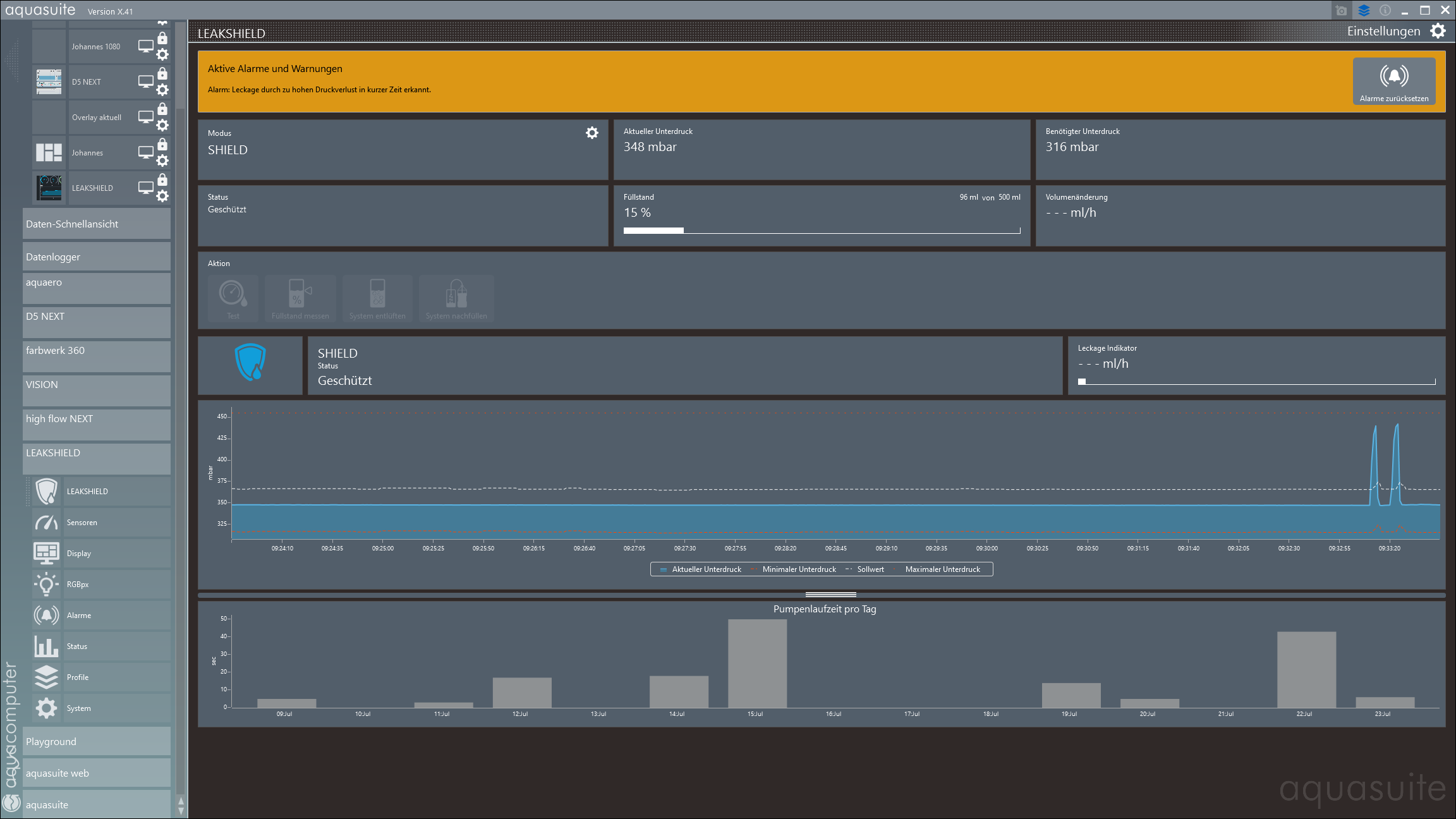

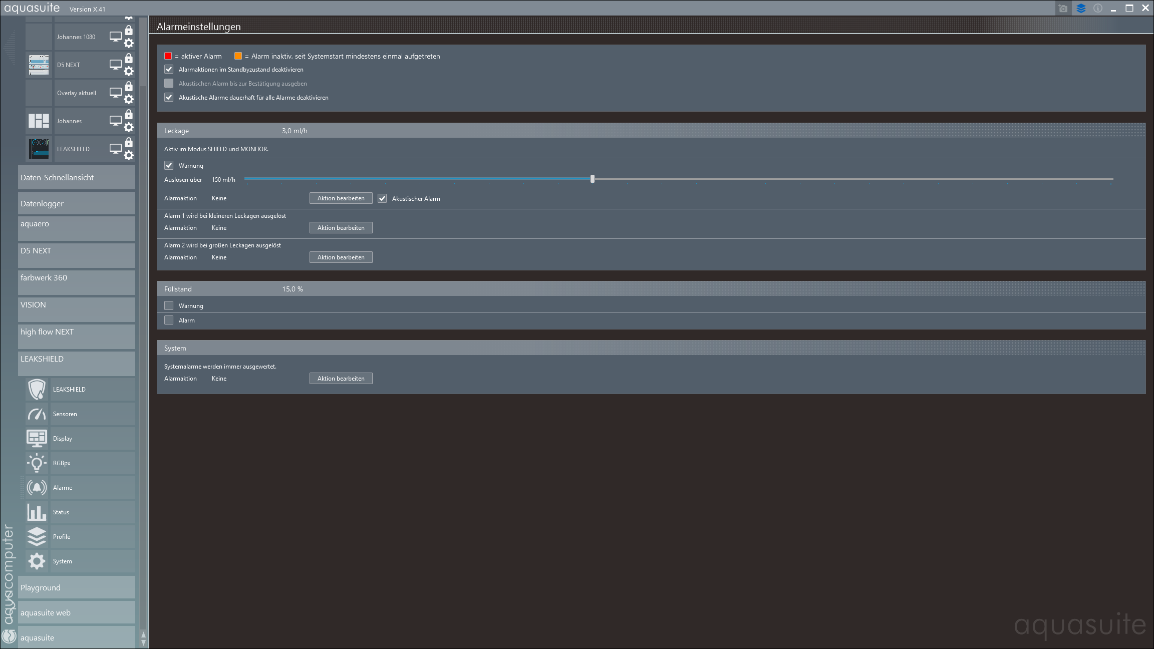

Du kannst den akustischen Alarm komplett abschalten und auch in der Aquasuite quittieren.
FlüssigHolzKühlung
Samstag, 24. Juli 2021, 07:50
Danke für die Info bzw. den Screenshot Taubenhaucher!
