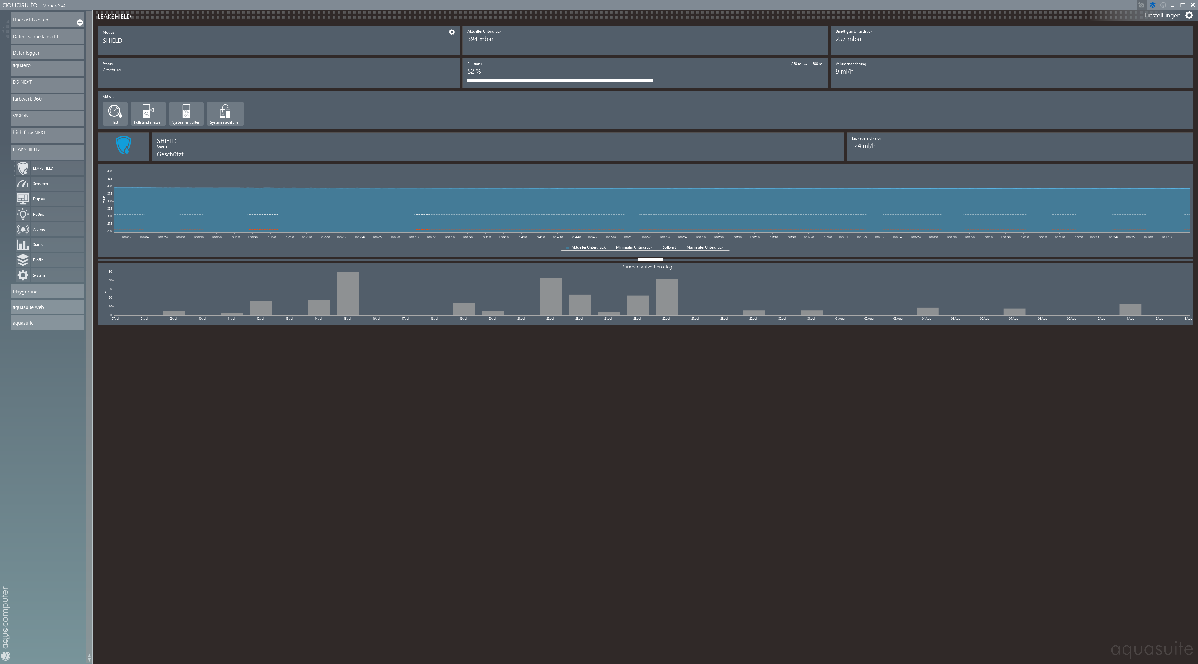

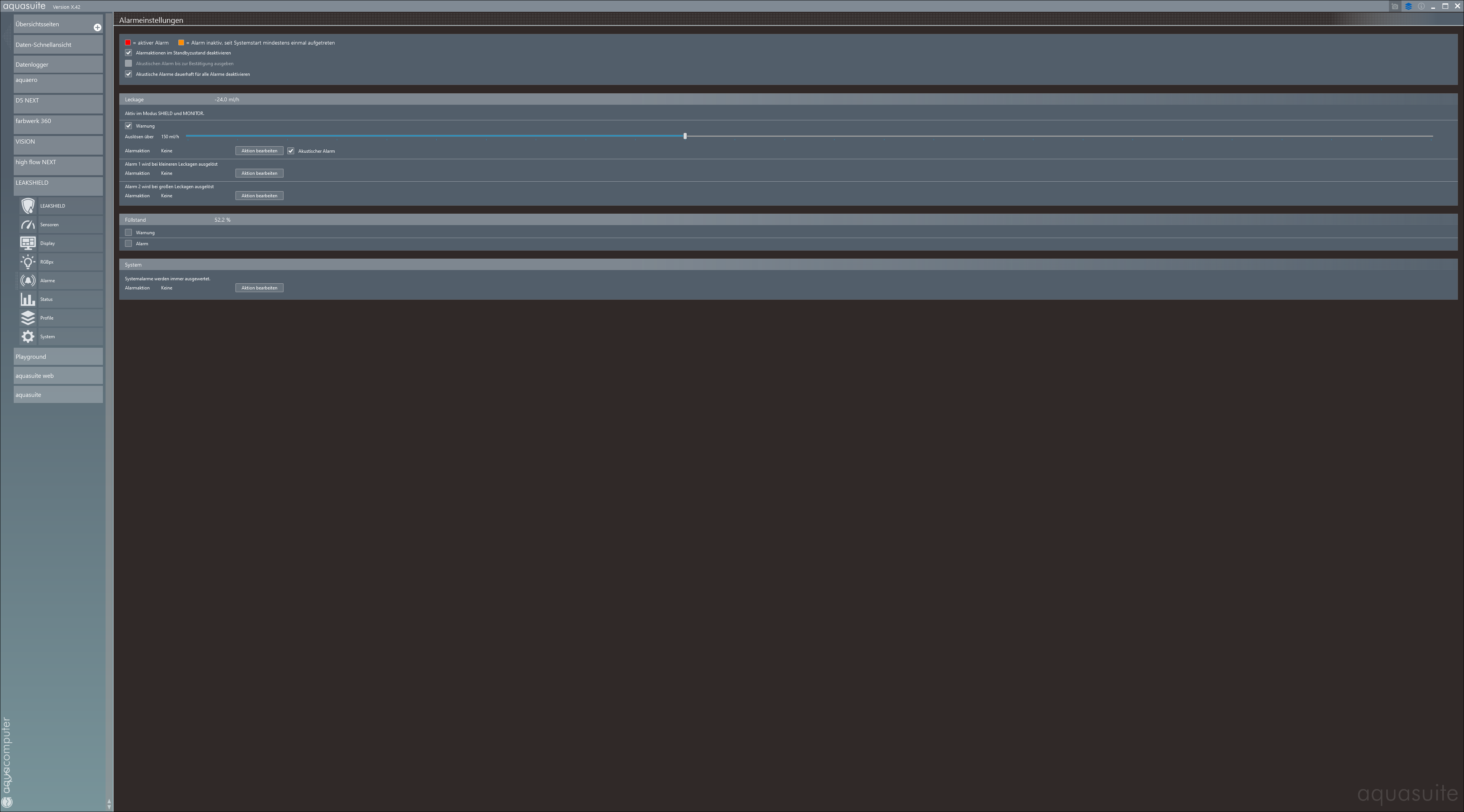

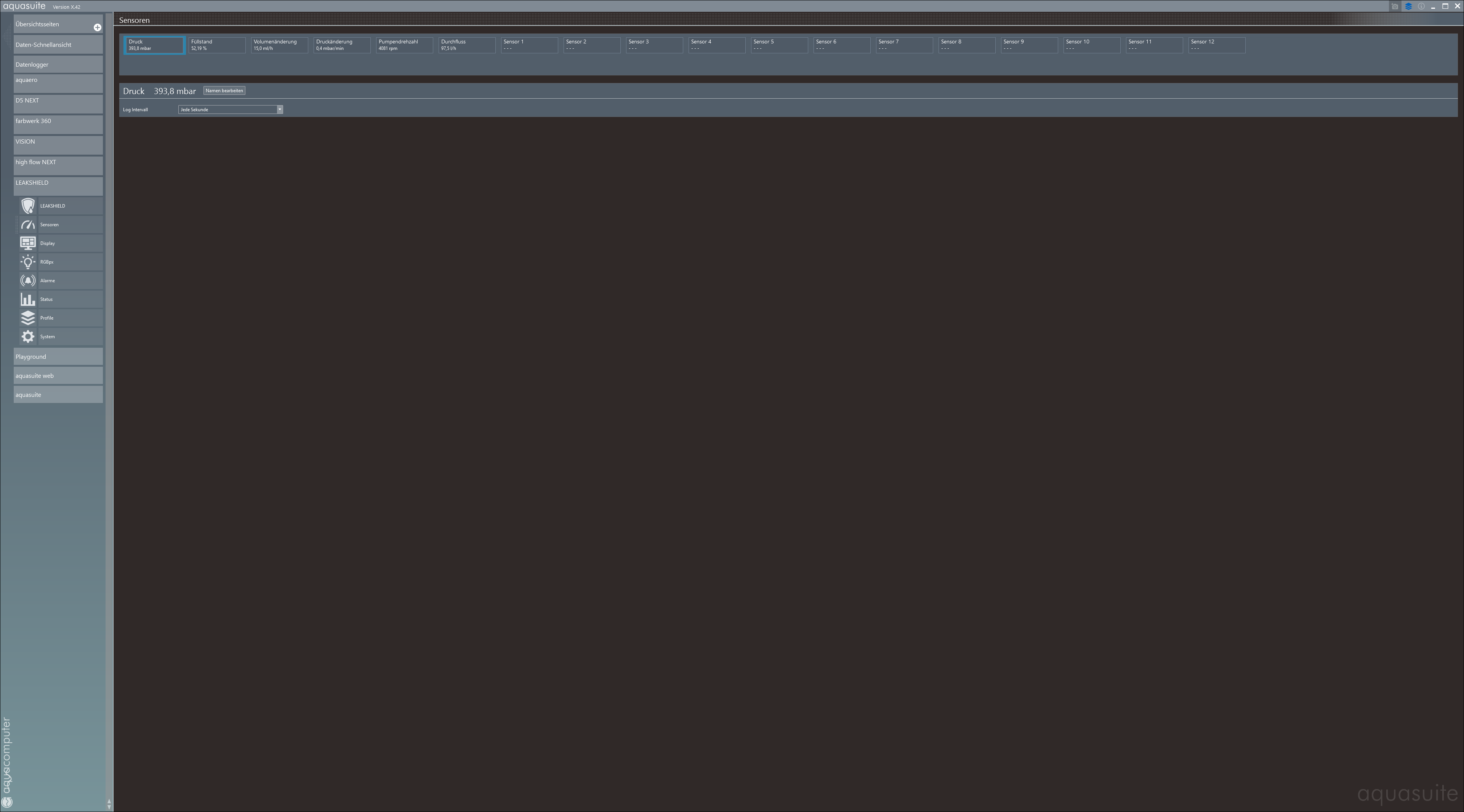

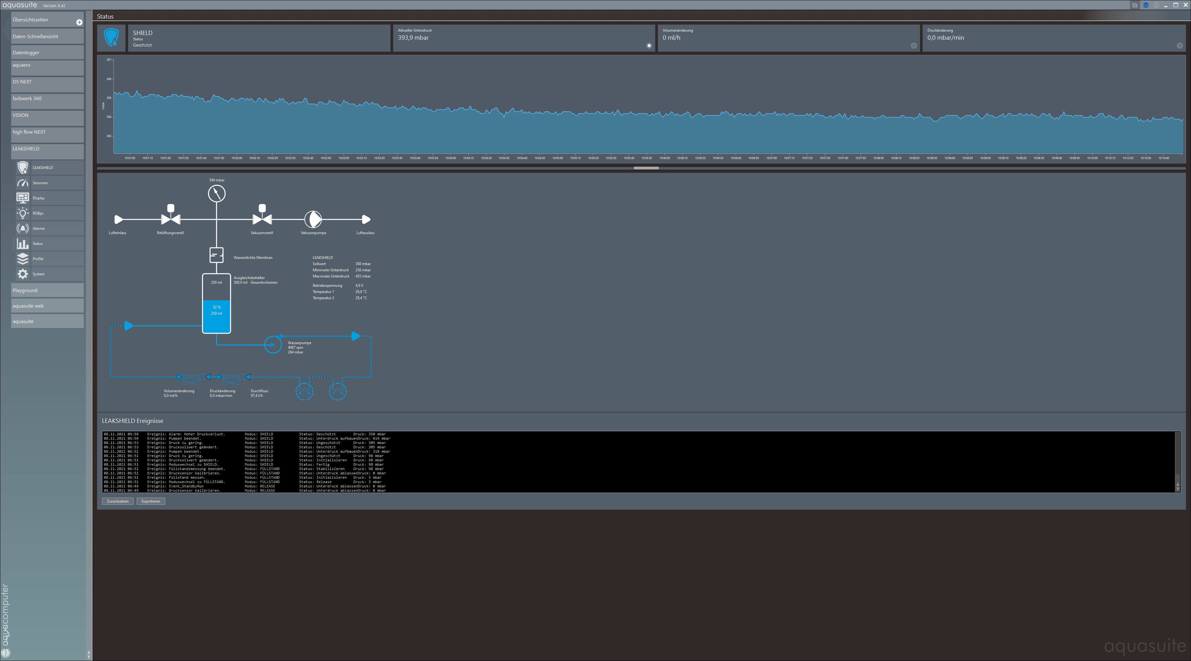

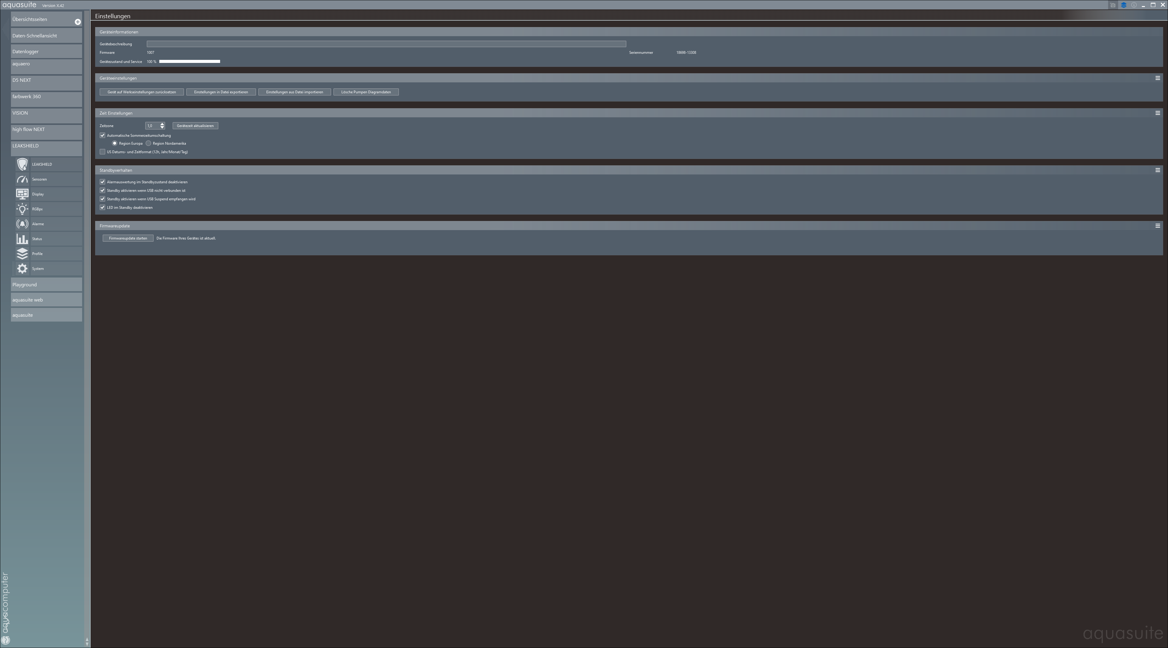

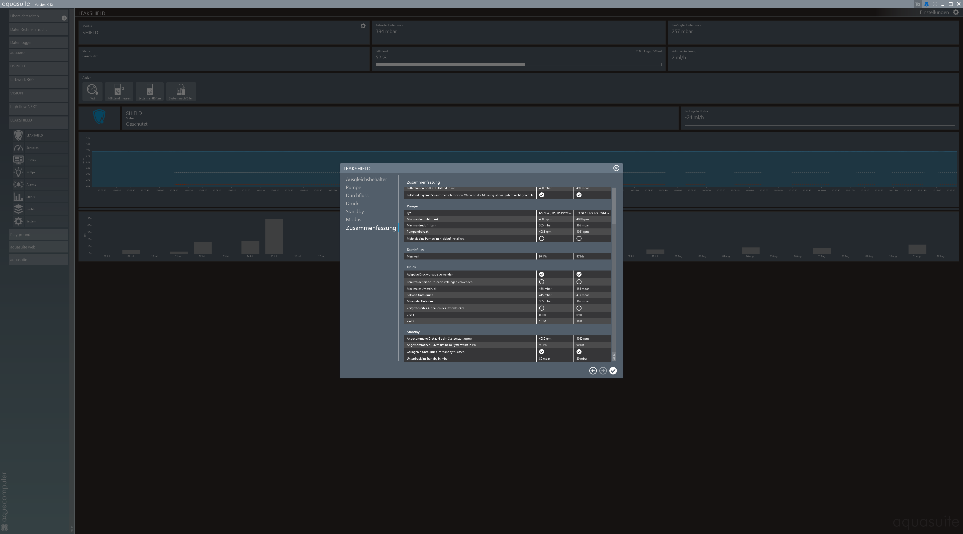

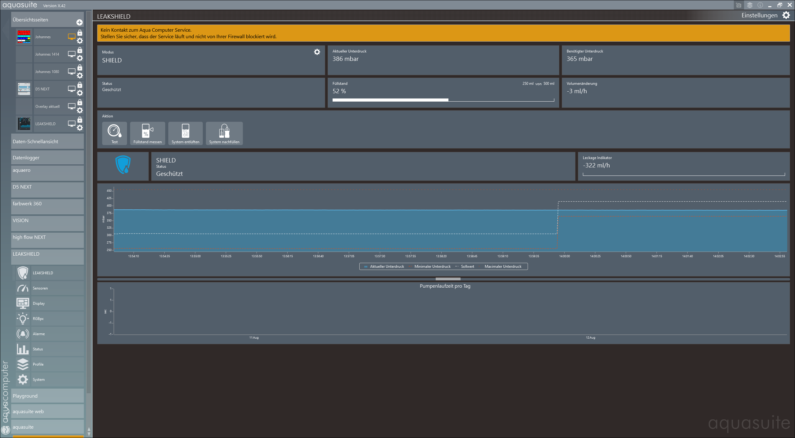

Ich hänge mal alles an, was nützlich sein könnte, evtl. sieht jemand einen Fehler.
LEAKSHILD Page
Sensoren Page
Alarme Page
Status Page
System Page
Übersicht des Konfigurators 1
Übersicht des Konfigurators 2
Und noch das Log File der Zeit: LOG

Was mir aktuell noch aufgefallen ist, ist dass der Leckage Indikator, direkt nach dem Neustart auf einem Wert über 300 ml/h steht, vermutlich sehe ich das nur so lange weil der Service beim aktuellen Rechnerstart nicht gestartet ist, das wuürde zumindest erklären warum die Änderung des Alarmwertes auf 300 nichts gebracht hat, nicht aber warum das Abschalten des Alarms versagt.
LEAKSHIELD Page
