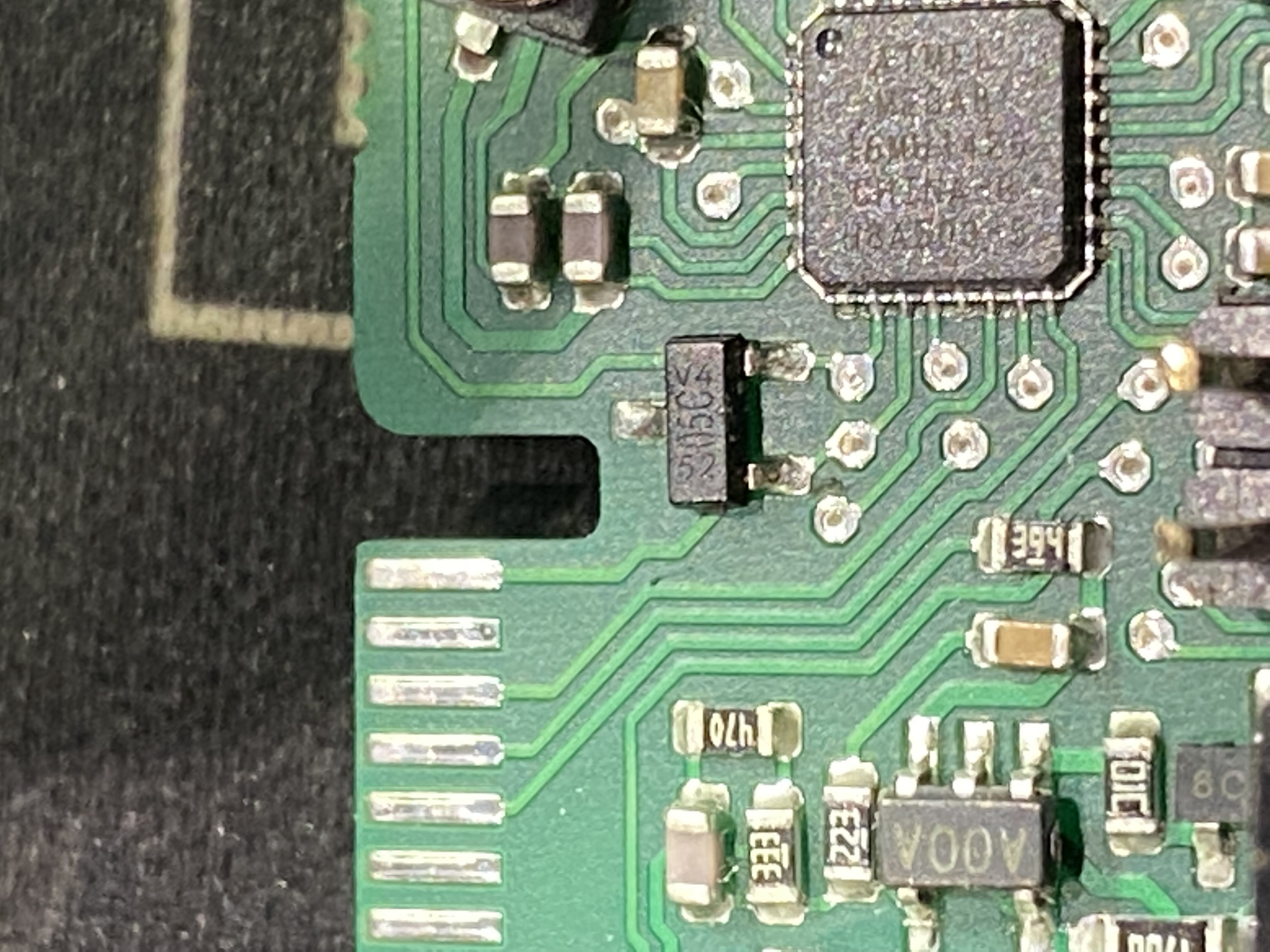

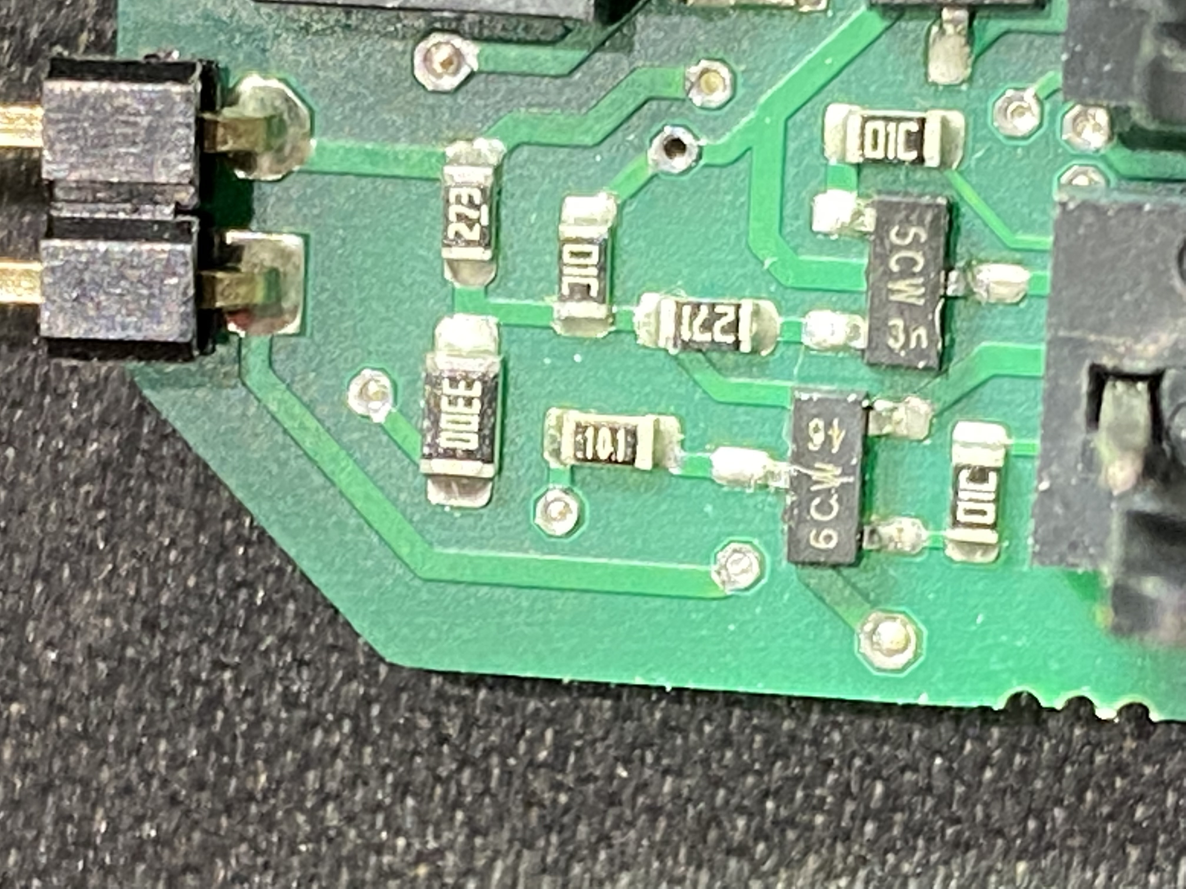

Ich bin grade dabei eine "alte" Aquastream XT zum leben zu erwecken (Die Hoffnung stirbt zuletzt!) welche spontan mal ihren Geist aufgegeben hat.
Nun hab ich festgestellt das ein Wiederstand abgerissen ist und ein Kondensator. Nach etwas frühsportlichem googlen hab ich den wert für den Wiederstand gefunden (SMD 102 1k Ohm) und ersatz bereits angelötet. :)
Nun bleibt die Frage nach den Werten für den kleinen SMD Kondensator offen. Da hab ich leider nix finden können. Ich hab mal 4 Bilder gemacht von der Platine und dem Spot wo der Kondensator war. Evtl. kann mir ja jemand weiter helfen und die gute "alte" XT wieder zum leben erwecken und ihr dauer rot leuchten beenden.

Ich habe die nicht "rausgrissen". Das ist beim Hardware wechsel passiert vor etlicher Zeit. Danach hat die Pumpe einfach nur noch rot geblinkt. Nun hab mir die Pumpe mal vorgenommen und durchgemessen und usw. Dabei hab ich festgestellt das beide Komponenten fehlen. Der restistor sah weniger "abgerissen" aus als mehr abgefallen. Das beim Cap sieht schon mehr danach aus aber da ich die blende nie offen hatte und die pumpe seit kauf in meinme besitz ist, gibt es da keinerlei erklärung für.
Beim googlen bin ich auf ein PC der pumpe gestossen welches gut genug war um zu sehen das es sihc um einen 1k ohm resistor handelt. War ein bild von einem user hier im forum.
Jedoch stehen auf dem smd resistor bekannnlich keine werte weshalb ich auf hilfe angewiesen bin den wert dafür zu bekommen. Meine vermutung irgend was mit 6.3v aber wieviel nf/pf/f wäre wichtig zu wissen.
Wäre halt mist die pumpe wegen eines, nicht mal 1 cent bauteil, auf den müll schmeissen zu müssen.

@wupser : Werd ich wohl machen. Dachte evtl jemand hat evtl. ein board rum liegene und könnte das mal eben testen. Im grunde scheint das nur ein Cap zum filtern zu sein. Ich hab ein Bild gefunden welches bis auf diesen Cap baugleich ist ( https://imgur.com/a/Bz2bas5 ). Da scheint nie einer verbaut gewesen zu sein. Entwerder habe sie den mal hinzugefügt oder irgendwann weg gelassen weil unnötig.
Interessant wäre jedoch die frage wie zum teufel die sich lösen konnten. Bei dem resistor würd ich drauf tippen das der schlecht geletet war (in verbindung mit dem bleifreiem lot) und dieser sich durch vibrationen gelöst hat.
Für den Cap hingegen würd ich bei betrachtung der bilder und der löstelle das nicht wirklich gelten lassen wobei wenn man sich das rechte pad davon anschaut scheint auch da kaum kontakt bestanden zu haben, links hingegen schon. Wird wohl auf ewig ein X file bleiben. ;)
Zur sicherheit hab ich mal alles mit schönem frischem lot nachgelötet um weiteren komponenten verlust zu verhindern. Den rest hab ich, soweit wie möglich, durchgemessen und ie pumpe sollte selbst ohne den restor jetzt wieder laufen wenn da nicht irgenwas nicht messbares (Controller, Cap) defekt ist.

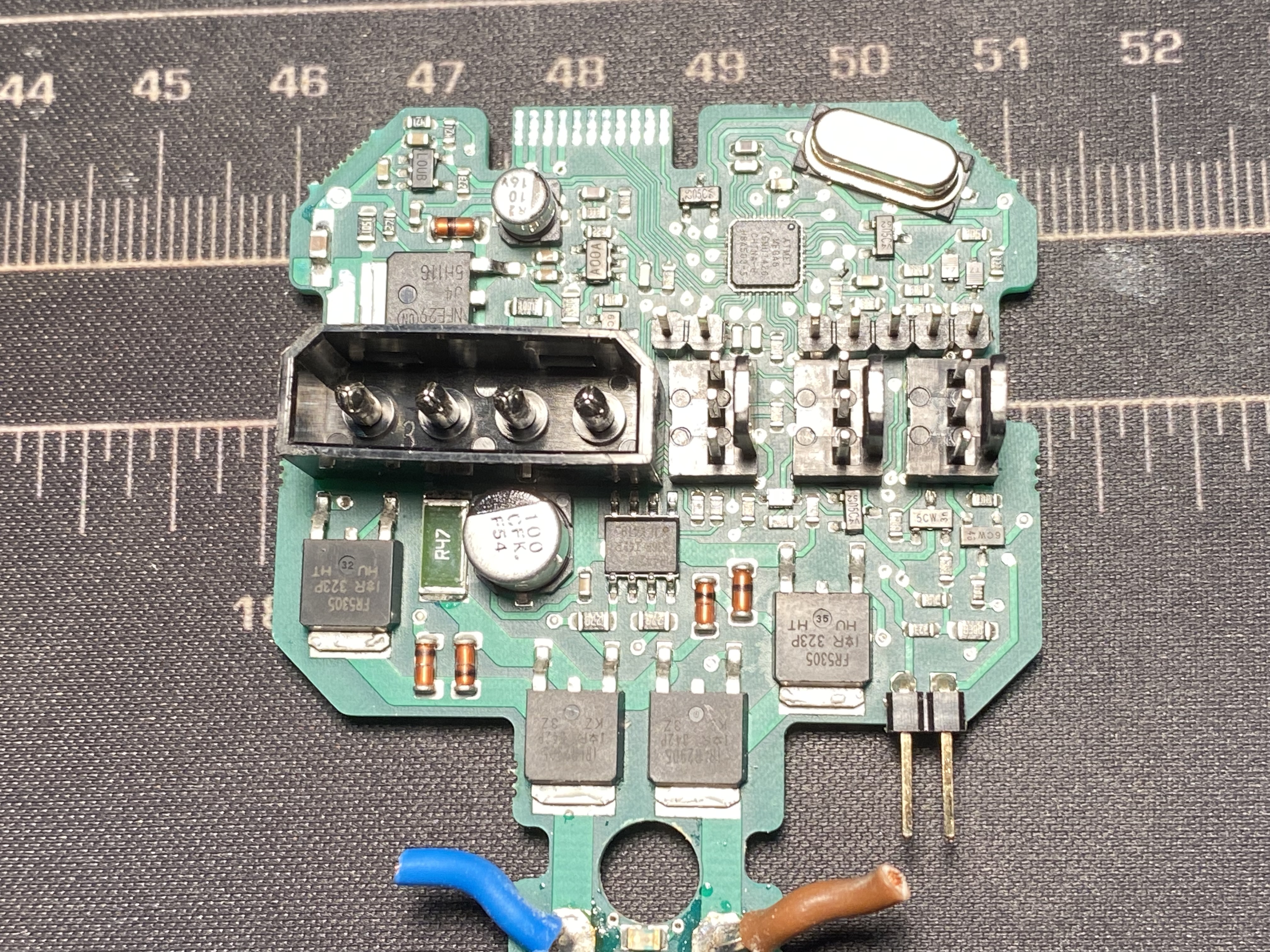

Meine Platine sieht aber anders aus, wenn ich die Bilder vergleiche, es ist die XT Platine, 2017 gekauft.
Resistor
Cap
Übersicht

OK, ich war im falschen Film, die abgebildete Platine ist die XT Ultra von 2017.
