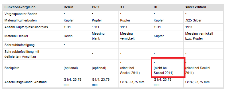

Ich hab nen cuplex Kryos HF mit Sockel 2011-3, neue Halter für 1700 hab ich bereits gekauft.
Aber hat die Backplate die die bei der 2011-3 Variante dabei war auch passende Löcher für 1700?
Benny²
Dienstag, 16. November 2021, 17:11
Wie ich soeben beim zerlegen meines X99 Systems festgestellt hab, braucht man bei 2011-3 keine Backplate da der Sockel passende Gewindelöcher hat…
Was vermuten lässt, dass die Backplate die ich eigentlich haben sollte bei mir auch nicht dabei war und mir der reine Umbausatz auf 1700 nix nützt…
Frustrierend…

Donnerstag, 18. November 2021, 19:10
Grad nochmals ganze Hardwarelager auf den Kopf gestellt...
Da stehts sogar, dass bei 2011 keine Backplate dabei ist...
https://aquacomputer.de/cuplex-kryos.html
Die Info hätte mir natürlich schon vor ner Woche massiv geholfen...
Und die ich jetzt bestellt hab.:
https://shop.aquacomputer.de/product_inf…roducts_id=3478
Sieht ganz anders aus als auf dem Bild von Trill...
