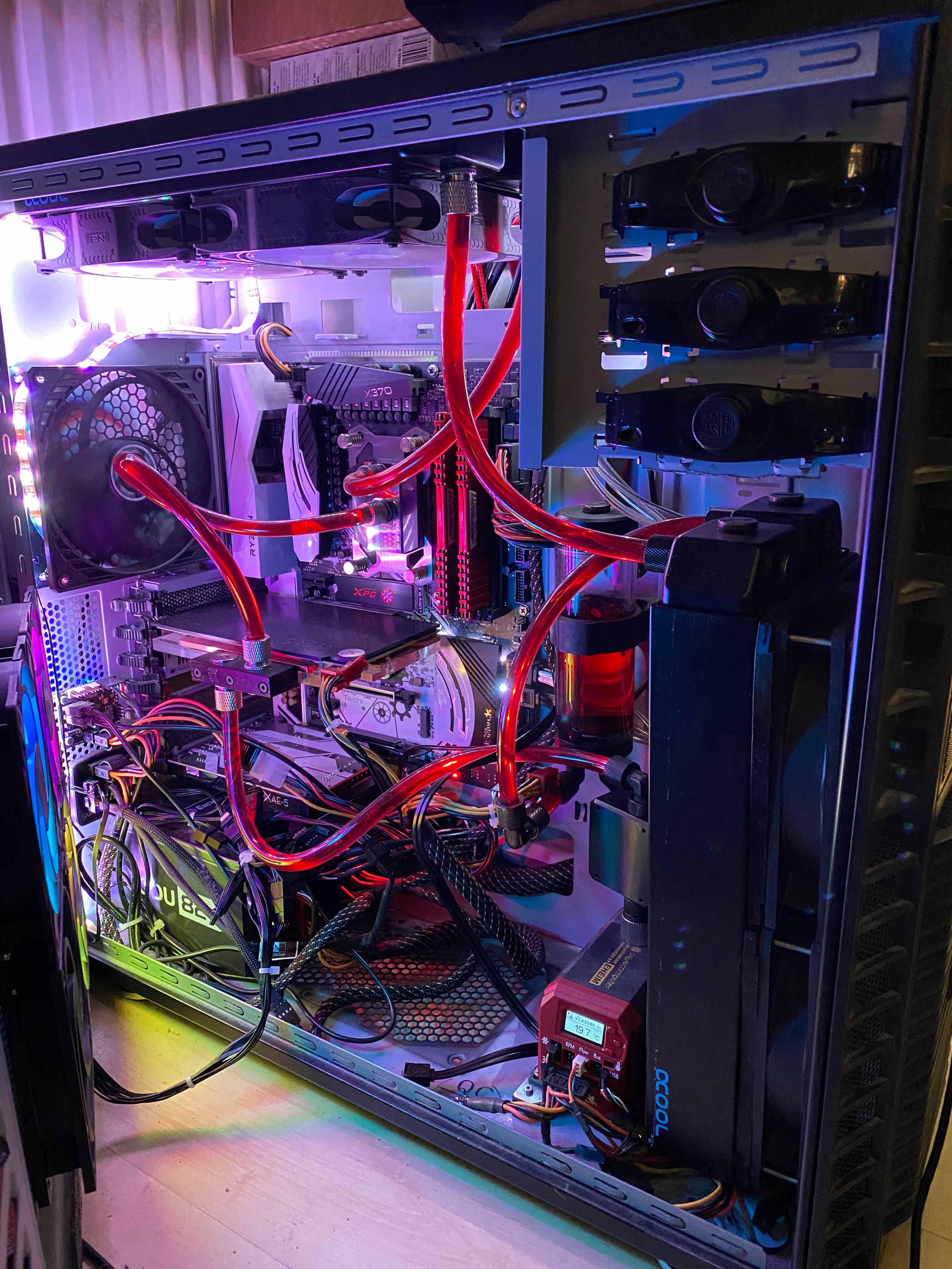

Ich hatte meine XT früher auf einem Shoggy Sandwich, das hat sehr gut funktioniert und es gab keine Vibrationen im Gehäuse, aktuell ist die gleiche Pumpe mit Ultimate Erweiterung auf dem neuen Dämpfer verbaut, auch damit habe ich keinerlei Vibrationen im Gehäuse.
Der ganz klare Vorteil der neueren Variante ist die Montage und die Optik, es mag Unterschiede in der Dämpfung geben, diese haben bei mir aber keinerlei Vor- oder Nachteile.
Das aktuelle Gehäuse, in dem sowehl Shoggy Sandwich als auch das neue Entkopplungsset verbaut waren ist ein Cooler Master HAF RC-932, in dem mein Zweitrechner sitzt, nicht schön aber läuft :D
Durch das Wegdremeln eines Großteils der 5 1/4 Zoll Schächte und der HDD Halterungen habe ich wohl die strukturelle Integrität massiv geschwächt und vermutlich Vibrationen mehr Möglichkeiten eröffnet, trotzdem gibt es kein Brummen der Pumpe.
