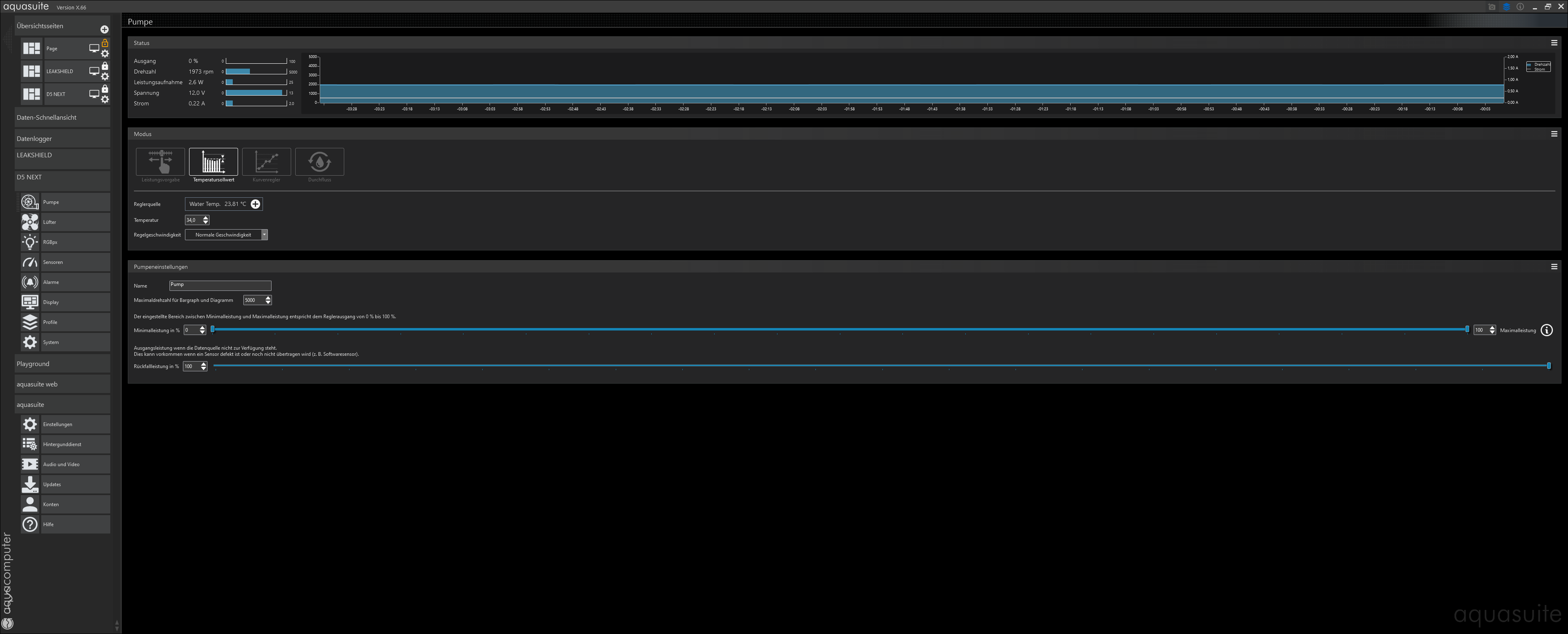

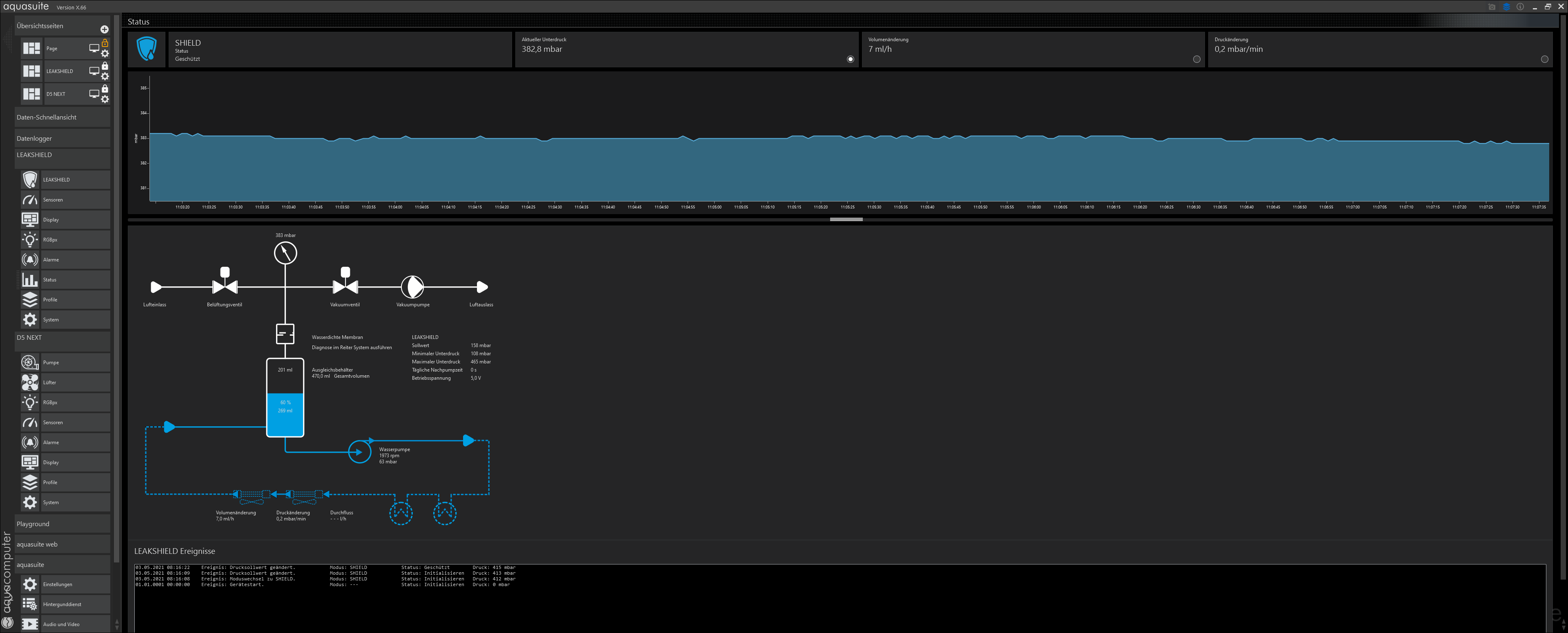

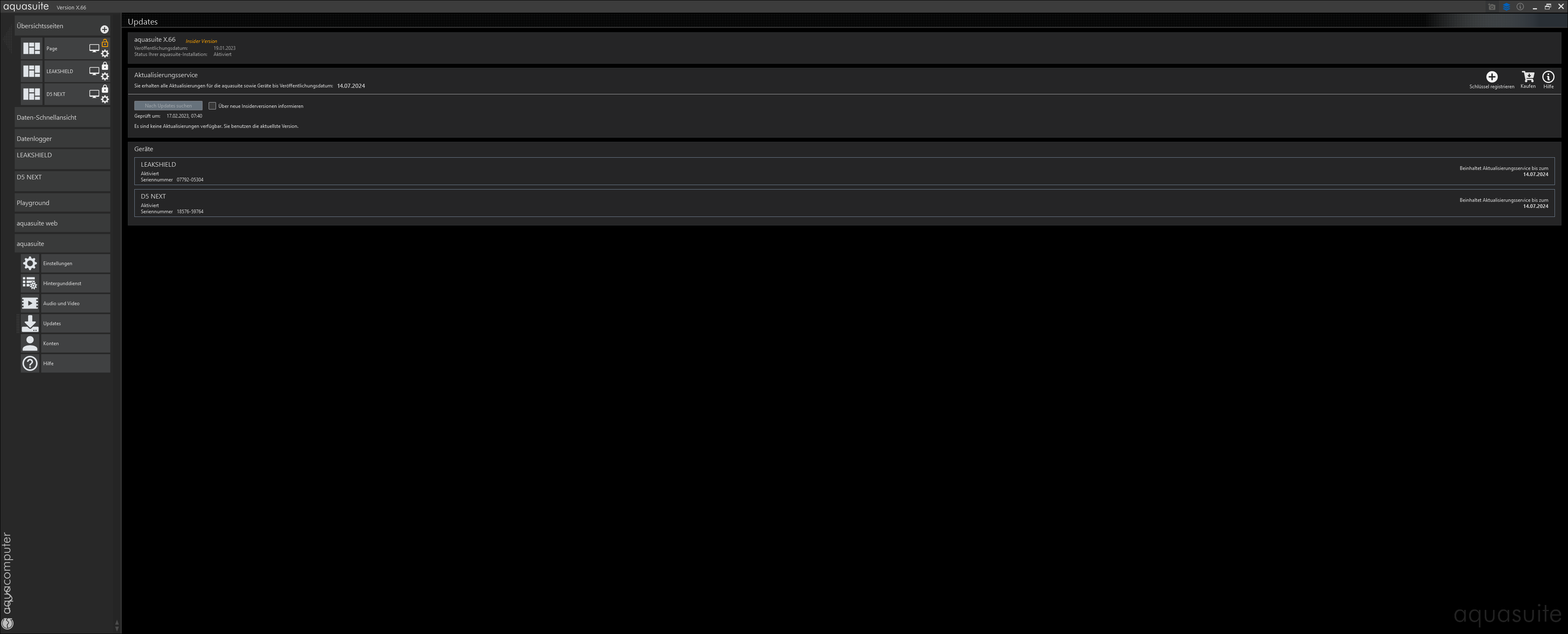

Weitere Screenshots folgenden, wenn das Problem aufgetreten ist. Hier einmal die "Basics" (Idlebetrieb, 0% Pumpenleistung)
»hexxcode« hat folgende Bilder angehängt:
