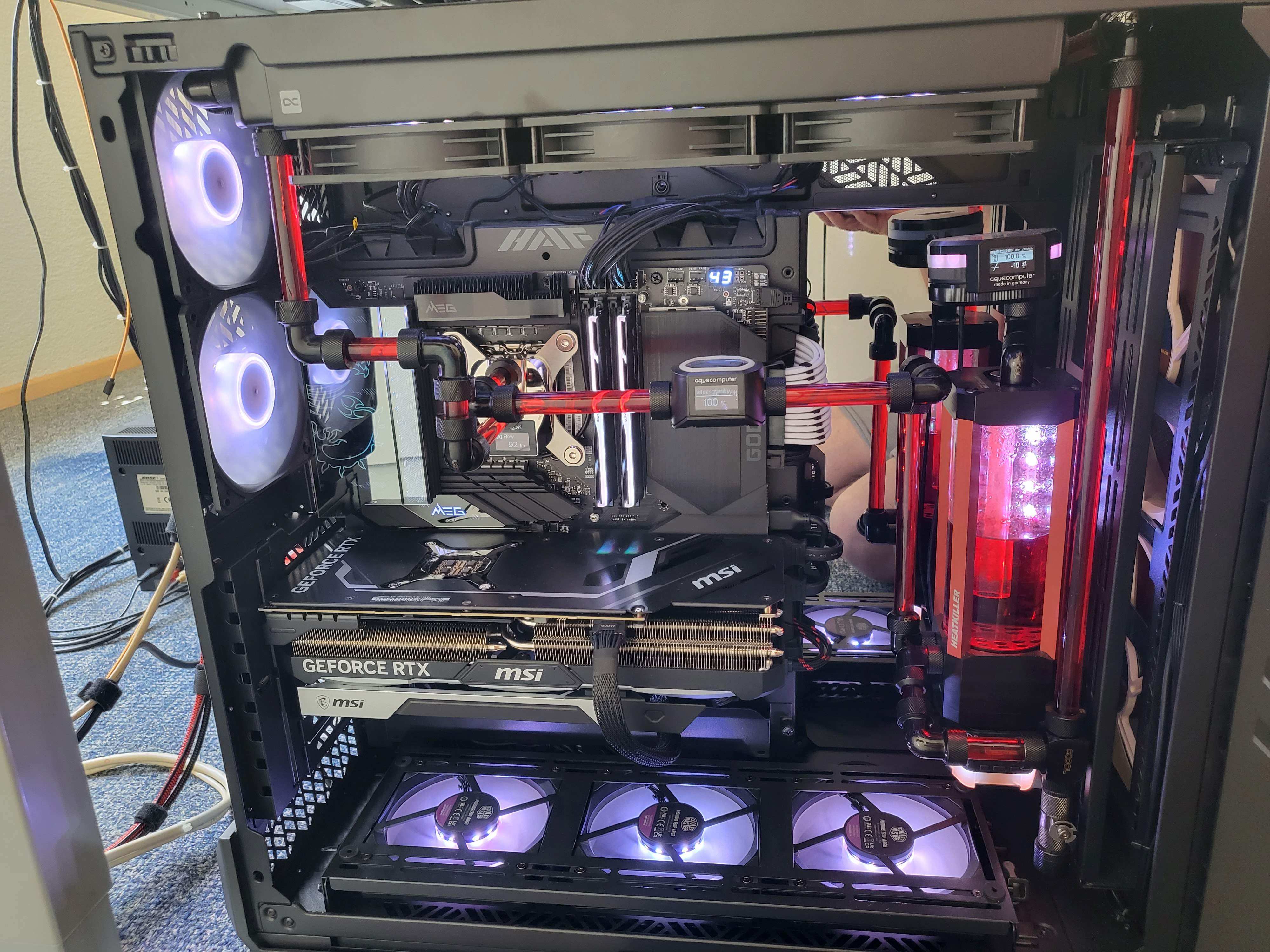

Hallo zusammen
Ich habe aktuell eine Wassertemperatur von ca. 28C° an der Pumpe (D5next) und ca. 29C° an der CPU (Vision). Also ca. 1 C° Temperatur Unterschied zwischen Ein- und Ausgang des Kühlkreislaufs.
Zimmertemperatur 25C°, Chassis-Temperatur ca. 27,5C°. Es sind aktuell 2 Stück 360er Radiatoren (Push mit 6 Lüftern, Tiefe 45mm, Breite 124mm) oben nebeneinander verbaut.
Meine erste Frage lautet, ob es merklich etwas bringt, unten noch einen dritten Radiator zu verbauen. Hier würde frische Luft von außen (Push) durchströmen.
Die zweite Frage wäre, ob es dann zusätzlich noch etwas bringen würde, 3 zusätzliche Lüfter, auch unten (Pull) zu installieren.
Bestimmt habt Ihr eine Meinung dazu.
Grüße Peter

Samstag, 24. Juni 2023, 18:36
Hallo :)
Die Wassertemperatur könntest du auch senken, wenn die Lüfter der oberen beiden Radiatoren Frischluft ansaugen und nicht die erwärmte Luft der GraKa nutzen.
Möchtest du mit dem dritten Radiator erreichen, dass die Lüfter weniger laut bei hoher CPU-Last sind? Dann würde ich die oberen Lüfter nach dem Umdrehen auf deine Wunschgeschwindigkeit einstellen und danach die CPU belasten, um die Temperaturen für Wasser und CPU unter Last zu ermitteln. Wenn die Wassertemperaturen zu hoch sind, würde ein dritter Radiator mit ebenfalls Frischluft bestimmt was bringen.
Eine Push- / Pull-Konfiguration für unten würde sich wohl eher im Geldbeutel als an den Temperaturen bemerkbar machen. Ist dann aber auch von der Lüfterdrehzahl und von der Radiatordicke abhängig.
Schöne Kühlung übrigens. ^^
Viele Grüße :)
pb1967
Samstag, 24. Juni 2023, 20:31
Hallo Grobiland :)
Vielen Dank für das Kompliment und Dein Feedback.
Ich habe oben im Gehäuse fast durchgängig ein Lochblech und denke wenn ich die Lüfter (Mobius Lüfter) auf den Radiatoren montiere, würde ich Sie hören. Aktuell laufen Sie im Idle (surfen arbeiten ...) bei ca. 1.000rpm sind die Lüfter nicht hörbar.
Unter der oberen Abdeckung ist genügend Platz. Werde da mal 3 NB installieren welche ich noch habe. Die unteren Lüfter zwecks der Wärmezufuhr durch die Grafikarte, abschalten und testen wie sich das auswirkt auf Lautstärke und Temperaturen.
Vorne habe ich zwei 200er 30mm tiefe Noctua Lüfter drin welche ordentlich Frischluft ziehen.
Für unten erhoffe ich mir mit einem zusätzlichen Radiator eine Verbesserung der Temperaturen.
Ich dachte an einen 45mm dicken 360er. Wenn ich mit beiden Maßnahmen ca. 1,5 - 2 C° rausholen könnte wäre das echt prima. Mit der Push/Pull Konfiguration dachte ich an die Grafikkarte, muss dass aber irgendwie ausprobieren.
Grüße Peter :)

Sonntag, 25. Juni 2023, 12:08
Die Mobius-Lüfer sollen für Radiatoren gut funktionieren. Könntest du nicht auch probieren, die oberen Mobius-Lüfter umzudrehen? Also ganz oben die Gehäuseabdeckung, dann der Radiator, dann die Lüfter im Pull-Betrieb. Die Wasserkühlung müsste man dafür nicht öffnen. :) Der Vorteil wäre dann, dass der Radiator oben immer die kühle Luft von außen bekommt. Den Rest würde ich dann erst einmal so lassen.

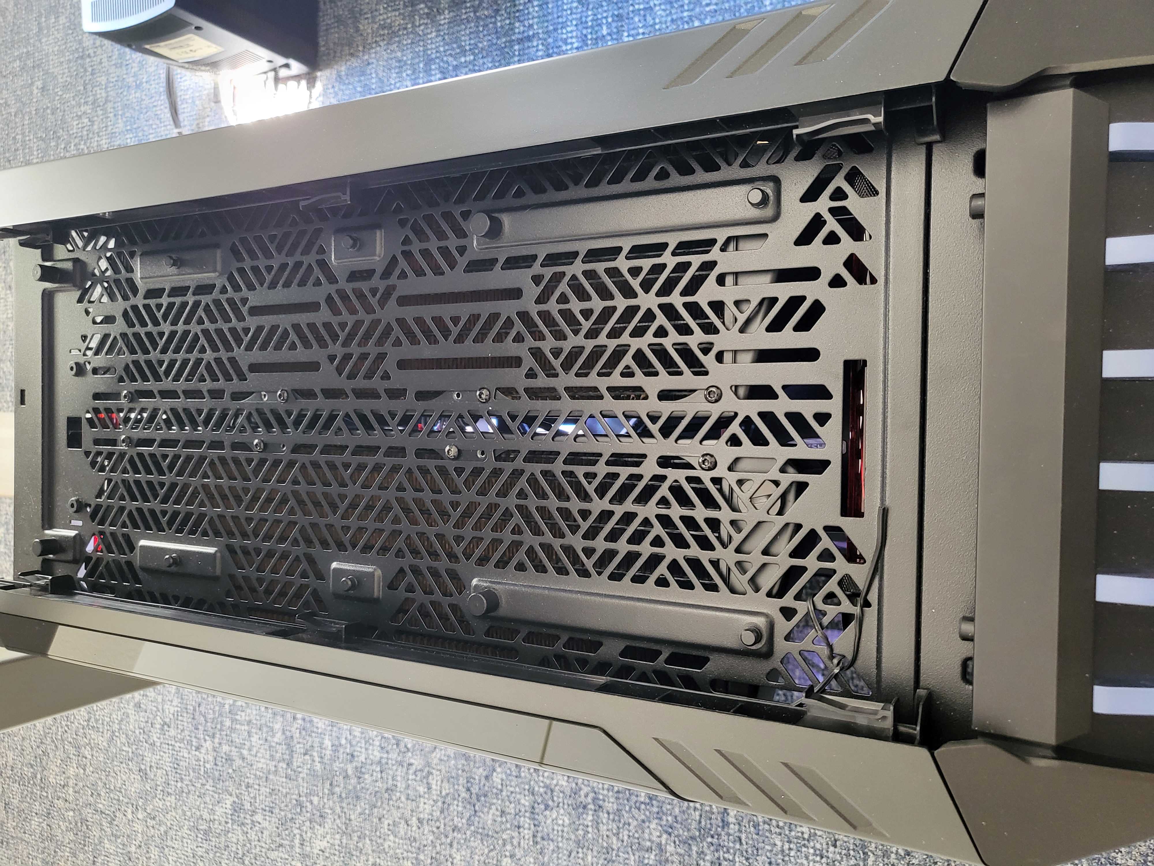

pb1967
Sonntag, 25. Juni 2023, 17:27
Hallo zusammen
Danke für die Tips. :)
Nur um die Lüfter auf dem Radiator zu installieren muss ich das ganze auseinander bauen, da ich nicht an alle Lüfter rankomme.
Die Lüfter müsste ich dann direkt auf den Radis anbringen. Oberhalb des Mesh (Lochblech) ist nicht genügen Platz, hier könnte ich nur mittig 3 x 140er verbauen.
Habe gestern mal als Versuch 2 x 140er NB Lüfter von oben durch die 2 Radis pusten lassen. Bringt tatsächlich ca. - 0,3 C°.
Jetzt überlege ich unten doch einen Radi einzubauen und mit diesem dann später die Grafikarte in den Kreislauf einzubinden.
Da meine Hardtubes aus Borosilikat sind, muss ich vorher immer gut planen. Bei dem Radi Einbau könnte ich dann auch den Umbau oben vornehmen.
Diesen Radi hätte ich in der engeren Auswahl.
