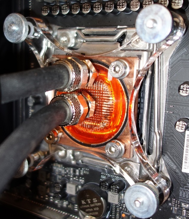

Eine Aluplatte, die alles verdeckt, wäre für mich nicht vertretbar. Der Cuplex (Pro) braucht einen transparenten Deckel und farbiges AC Double Protect :thumbsup:.

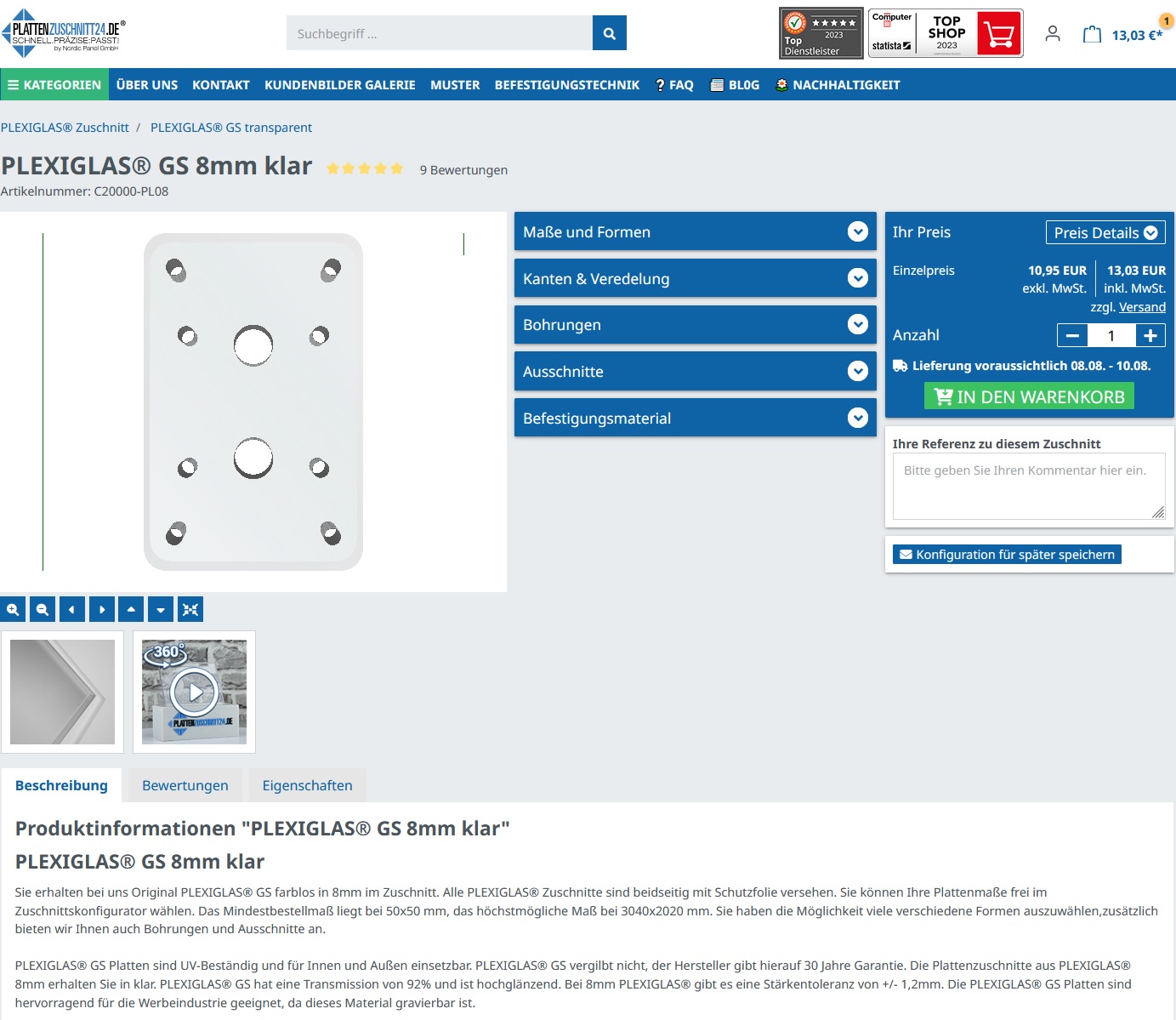

Und sollte Aquacomputer tatsächlich die Produktion einstellen, kann man sich für 20€ inklusive Versand auch etwas fertigen lassen. Nach kurzem googeln und schnelles Abmessen:

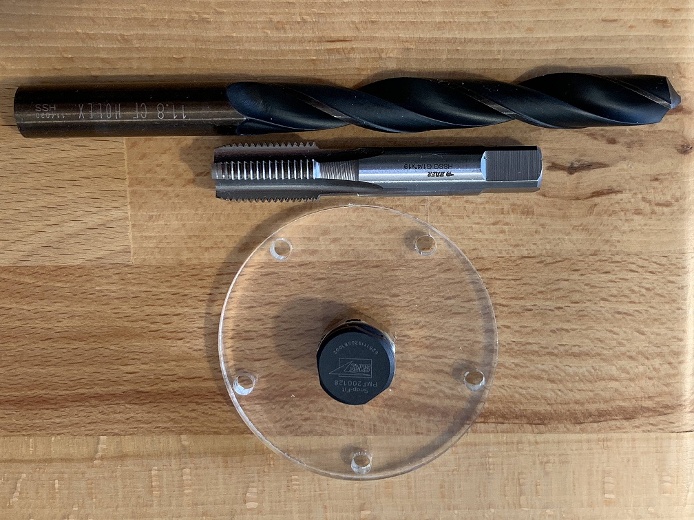

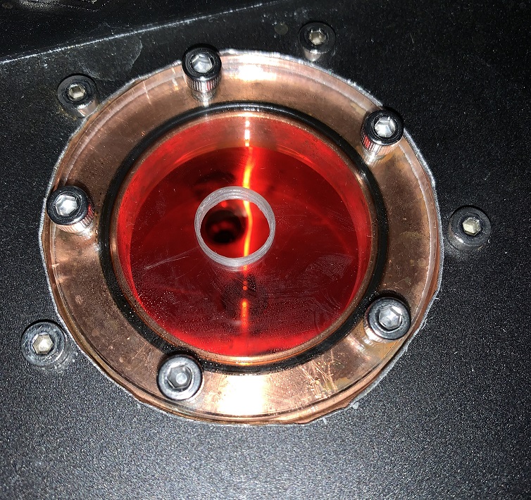

Gewinde schneiden geht bei denen nicht (aber vielleicht bei einem anderen Beispiel), aber das habe ich nachträglich bei dem Deckel für den Aquatube für eine Druckausgleichsmembran auch selber gefertigt:
