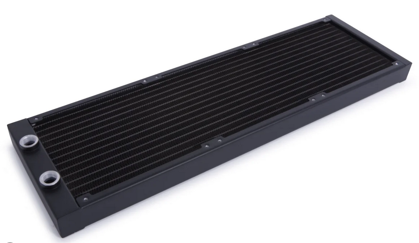

wenn du 8 Radiatoren - ohne Umverpackung in Folie als Paket eingeschweißt - bekommst, nimmst du die dann nicht mit? Leider konnte er vor dem Kauf sie nicht genaustens angucken.
Btw. = sind die "Warnhinweise" AUF DEN RADIATOREN eingestanzt? Aufgedruckt?
Nope ;)
Du bekommst Radiatoren, die so aussehen:
Sehen - abgesehen von den Ports, 1 zu 1 wie Kupfer Radiatoren aus.
Nur die Ports konnte man nicht sehen da schwarze Fittings für Schläuche eingeschraubt waren. Das alles, wie geschrieben, in Folie eingeschweißt = sieht man nicht und wenn nur "Radiatoren" dort geschrieben steht, dann ist es halt so.

Wie bereits mehrfach erwähnt korrodieren die Dinger in einem Kreislauf mit Kupfer auch ohne CB. :!:
Insofern macht es ABSOLUT KEINEN UNTERSCHIED ob man die Korrosion mit CB beschleunigt oder nicht. :!:
Aber ich nehme es sportlich. Du hast Recht, ich bin doof, mein Kumpel sowieso und ich hab meinen Frieden :thumbup:
Gut, dann in Zukunft einfach damit aufhören sich irgendwelche Szenarien auszudenken, die mit der Fragestellung nichts zu tun haben oder an dieser nichts ändern. ;)
