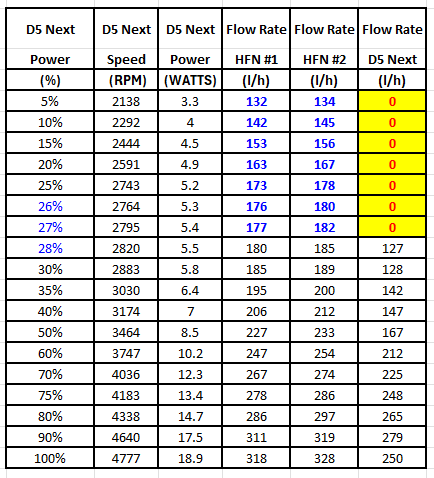

Ich habe einen Kugelhahn gekauft, damit ich den virtuellen Durchflusssensor in meinem D5 Next kalibrieren kann. Selbst nach der Kalibrierung war es so ungenau, dass der Alarm ausgelöst wurde, als ich es aktivierte. Es würde auch eine Durchflussrate von 0 l/h anzeigen, wenn meine tatsächliche Durchflussrate (wie von einem High Flow Next gemeldet) unter 185 l/h fiel.
Ich habe Aquacomputer danach gefragt. Ihre Antwort war, dass die virtuelle Durchflussrate des D5 Next sehr ungenau sei und manchmal überhaupt nicht funktioniere. Es ist wirklich für nichts anderes geeignet als für die Anzeige von Durchfluss/kein Durchfluss. Ich wünschte, ich könnte Daten von meinem High Flow Next über Aquasuite an meinen D5 next senden, aber das ist laut Aquacomptuer nicht möglich. Ich musste Kabel Nr. 53294 kaufen und den Signalausgang meines High Flow Next mit dem Lüfter-/Flow-Anschluss am D5 Next verbinden, um die High Flow Next-Durchflussdaten in den D5 Next zu übertragen.

Sonntag, 10. März 2024, 18:52
Hier ist ein Diagramm meiner virtuellen D5 Next-Durchflussrate im Vergleich zu zwei High Flow Next-Durchflusssensoren bei einer Pumpenleistung von 5 % bis 100 %. Das Diagramm zeigt, dass die „kalibrierte“ virtuelle D5 Next-Durchflussrate bei allen Pumpengeschwindigkeiten niedriger ist als die High Flow Nexts. Bei einer Durchflussrate unter 180 l/h sinkt der Ausgang des virtuellen D5 Next-Durchflusssensors auf 0 l/h. Dadurch wurde der Pumpenalarm aktiviert, also habe ich Kabel Nr. 53294 installiert, um Durchflussdaten von einem meiner High Flow Next an den D5 Next zu senden.
Aquacomputer teilte mir mit, dass es nicht möglich sei, die Durchflussdaten des High Flow Next über Aquasuite an den D5 Next zu senden, obwohl beide Geräte in Aquasuite erscheinen. Ihre Erklärung war, dass die D5 Next-Durchflussrate jederzeit für die Steuerung in der Pumpe verfügbar sein muss, auch wenn Aquasuite nicht läuft. Außerdem ist der Mikrocontroller im D5 Next nicht in der Lage, über die USB-Verbindung eingehende Durchflussdaten zu verarbeiten. Das hat mich überrascht, da der D5 Next auch andere Daten von Aquasuite akzeptieren kann, etwa die Geschwindigkeit, mit der er laufen soll, und Alarmkonfigurationsdaten.

Ich hab zu Deiner Liste mal die prozentuale Abweichung von D5N zum Mittel der beiden HFN hinzugefügt.
Mit steigender rpm wird diese kleiner.
Die Frage die bleibt - wie konstant ist das ganze...
@Speedy - hast Du Double Protect Ultra benutzt? Ich könnte mir vorstellen, dass die Viskosität in der Berechnung einen Unterschied machen könnte...
Die Ergebnisse von Taubenhaucher sind ja Katastrophal..

Dienstag, 12. März 2024, 15:11
Ja, sind sie, kalibriert und mit DP Ultra.in einem großen Kreislauf.

Dienstag, 12. März 2024, 16:32
Erstaunlich dass dann Deine und Speedy's Werte dermaßen unterschiedlich sind (von brauchbar bis unbrauchbar).
Womöglich steckt am Ende gar kein großer Algorithmus dahinter und es funktioniert nur wenn man AQC Kühler und Radiatoren dazu verwendet, weil deren Druckverlust auch noch ne Rolle spielt.

Mittwoch, 13. März 2024, 19:50
Zur Bestätigung: Die in der von mir geposteten Tabelle gezeigten Daten beziehen sich auf DP Ultra-Kühlmittel im Kreislauf. Ich sollte klarstellen, dass es sich um eine Testschleife ohne CPU- oder GPU-Block handelte, was meiner Meinung nach der Grund dafür ist, dass die Durchflussrate bei voller Pumpengeschwindigkeit > 300 l/h betrug. Da der virtuelle D5 Next-Durchflusssensor in meinem System einen Durchfluss von 0 meldet, wenn die Durchflussrate <180 l/h beträgt, vermute ich, dass er in einer echten Schleife mit einem CPU-Block, einem GPU-Block und mehreren Heizkörpern möglicherweise überhaupt nicht funktioniert.
Sven von Aquacomputer erzählte mir, dass der virtuelle Durchflusssensor des D5 Next ein berechneter Wert ist, der auf Informationen basiert, die dem Prozessor im D5 Next zur Verfügung stehen. Er sagte, dass es oft nicht nur sehr ungenau sei, sondern dass es in manchen Fällen auch überhaupt nicht funktioniere. Sie können sich wirklich nicht darauf verlassen, wenn es um mehr als eine Durchfluss-/kein-Durchfluss-Anzeige geht.

Freitag, 15. März 2024, 01:14
Normalerweise betreibe ich meinen D5 Next mit 50 % und erhöhe ihn nur auf 100 %, um die Daten in dem von mir geposteten Diagramm zu erfassen. Mein Problem war, dass ich die Pumpe nicht auf weniger als 28 % reduzieren konnte, da sonst der Wert des virtuellen Durchflusssensors auf 0 l/h fiele, wodurch der Durchflussalarm aktiviert würde. Durch die Installation des Kabels vom High Flow Next Signal-Port zum D5 Next-Lüfter/Flow-Port wurde dieses Problem gelöst.
