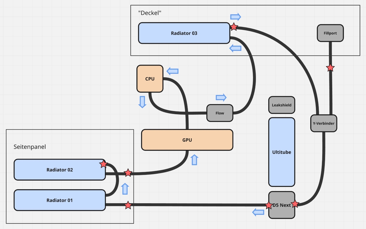

Foto ist leider schwierig im Moment, da wie gesagt der Rechner in Betrieb und verkabelt ist. Ich habe aber mal ein Schema mit angehaengt. Ein paar Besonderheiten und "Problemstellen" habe ich mit Sternchen gekennzeichnet.
Angefangen mit der Zuleitung vom Fillport - ich habe da keinen zusaetzlichen Kugelhahn zwischen Fillport und y-Verbinder verbaut, da ich davon ausgehe, dass der Verschluss des Fillports ausreichend ist. Sollte dieser aber Luft ziehen, laeuft ja evtl. das ganze "Fallrohr" leer, was dann vielleicht auch die grosse Menge Luft in der Pumpe erklaeren koennte?
Weiter an der Pumpe, da musste ich leider im Zulauf und bei den Fittings direkt an der Pumpe mehrere drehbare Fittings verbauen.
Die Radiatoren im Seitenpanel sind fuer mich momentan auch noch ein Problem. Die Durchflussrichtung - von oben nach unten - ist sicher alles andere als optimal (oder schlichtweg falsch) und wie ich annehme auch der Grund dass ich die Luft nicht aus den Radiatoren bekomne. Auch hier sind wieder mehrere drehbare Fittings im Einsatz plus zwei Schnellkupplungen, da das Seitenpanel ja abnehmbar sein muss.
Zuguterletzt gibt es dann am Ablauf des oberen Radiators auch noch mal die drehbaren Fittinge.
Faellt euch vielleicht anhand der Darstellung noch etwas anderes auf was ursaechlich fuer mein Problem sein koennte? Gerne auch andere Tips was ich in jedem Fall aendern sollte.

hmmm ehrlich gesagt habe ich viele Fragen ;-)
Erstmal zum genrellen Aufbau
a) Radiatoren
- Im Erstpost schreibst Du " horizontal, im Seitenpanel verbauter Hauptradiato". Im Bild sind aber 2
- was sind es für Radiatoren? Größe?
- Im Seitenpanel waagerecht.
du gehst unten in den erstan, dann oben in den zweiten rein und unten wieder raus, hab ich das richtig interpretiert?
- der im Deckel liegt aber waagerecht richtig?

Hab ich dich richtig verstanden, dass die Schläuche blickdicht sind ?
c) Wasserblöcke
Sind die transparent oder auch blickdicht?
d) Gibt es irgendwo Ablasshähne, Kugelhähne oder so?

Mein Bauchgefühl sagt mir
- die drehbaren Fittinge sind zwar nicht soooo dolle, aber nicht dein Hauptthema.
- deine Loop hat noch sehr große Luftsäcke drin
- der Radiator der oben den Zulauf hat, ist nur minimal gefüllt.
Wie hast Du das System denn entlüftet/befüllt?
Passt denn die Füllmenge zu den Volumen der Komponenten?
Ich an Deiner Stelle würde schauen, dass ich die Pumpe mal ohne Rechner laufen lasse (Da gibts so Poweradapter fürs Netzteil....) um die Loop sauber zu entlüften.
Der Leakshield ist hier meines Erachtens nach nur Nebenkriegsschauplatz und bringt zeigt ein anderes Problem auf..
Sorry wegen der vielen Fragen, aber ich glaube, Du hast ein generelles Thema in der Loop.
Bilder wären glaube ich echt hilfreich.
