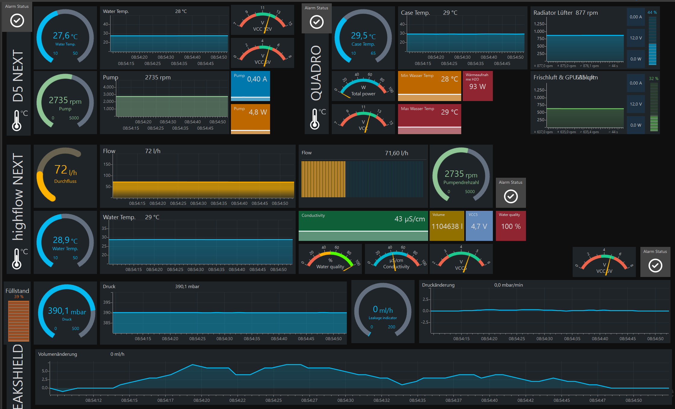

Beim täglichen Einsatz des Rechners kann ich morgens kein Gluckern hören die auf Luft im Kreislauf schließen lassen. Ebenso kleine Luftblasen sind nicht zu erkennen - wenn am Vortag nicht die Temperaturen im Rechner hoch waren. Falls dies der Fall sein sollte, habe ich an der höchsten Stelle einige winzig kleine Blässchen in den Rohren schweben. Sobald der Kreislauf in Bewegung kommt, ist davon nichts mehr zu sehen. Ebenso mit dem nervigen Nachpumpen kann ich nichts zu sagen. Ich habe bei mir gleich von Anfang an den Unterdruck zwischen 380mbar und 400mbar eingestellt. Wenn es im Gehäuse warm wird (oder alleine schon im Zimmer), geht der Unterdruck von alleine runter. Vollkommen normal :thumbup: dadurch das der Unterdruck gleich von Anfang an was höher ist, komme ich auch unter Last nicht in Bereich wo das Leakshield nachpumpen müsste.
Die einzigsten Zeitpunkte, wo nachgepumpt werden muss, sind die Momente wo die Füllstandsmessung durchgeführt wird und der Unterdruck für die aktuelle Pumpengeschwindigkeit eingestellt wird. Dann drehe ich die Pumpe mal kurz auf 100% auf und wieder zurück auf 25% und fertig.

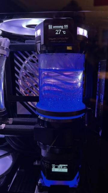

Optisch hatte ich im ersten Moment in allen Rohren kleine Luftblasen drin aber wirklich in allen Rohren 8| Hatte schon so einige Bedenken gehabt.
Erst recht als ich es einschalte, laut plätscherte und dann der HighFlow Next Alarm schlug wegen keinem Durchfluss 8| ?(
Aber da sich meine mechanische Durchflussanzeige (Wasserrad) drehte, machte ich mir da weniger Sorgen. Also Pumpe auf Maximum hochdrehen und was es plätscherte... und der Alarm war auch instant weg und der HighFlow Next lieferte mir wieder einen Durchfluss. Kein Plan was mit dem Ding los war, vielleicht hatte ich da Luft drin gesammelt die dafür sorgte das kein Durchfluss erkannt wurde?? ?(
und dann die große Überraschung = nach über einem Monat Standzeit hatte ich noch immer einen Unterdruck von 368mbar im System!!!!!!!!!!!
