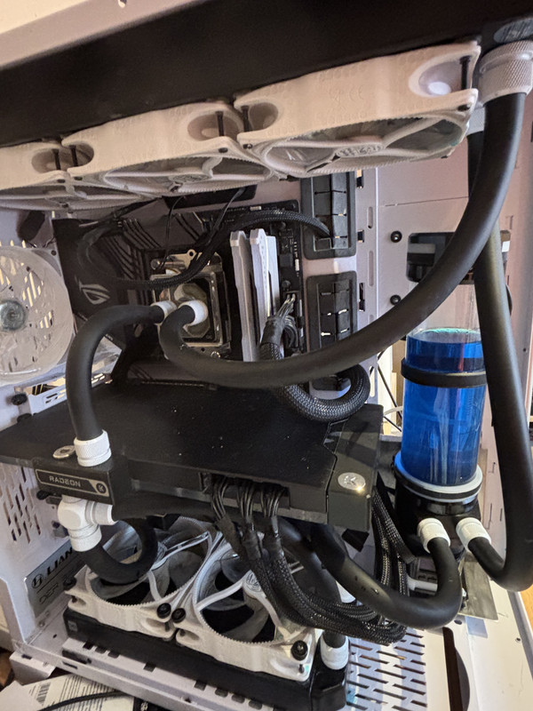

ich habe heute meine WAKÜ von Tubes wieder auf Schläuche umgebaut und wollte gleichzeitig den ausgefallenen Controller der D5 Next tauschen.
Dummerweise habe ich beim Ausbau der D5 diese komplett zerlegt und offensichtlich wieder falsch zusammengebaut.
Wenn ich jetzt Wasser in den Ausgleichsbehälter kippe, dann pumpt die Pumpe zwar das Wasser in den Kreislauf, nach ausschalten des Rechners läuft das Wasser aber wieder zurück in den Ausgleichsbehälter, so, dass dieser überläuft.
Auch das befüllen der WAKÜ mittels Leakshield funktioniert leider auch nicht.
Gibt es irgendwo Bilder einer zerlegten D5 Next, wo ich sehen kann, wie genau diese wieder zusammengebaut wird oder weiß jemand Rat?
Hier mal ein Foto vom Kreislauf, alles was ich geändert habe, ist der Einbau von Schläuchen und das T-Stück an der Grafikkarte, welches einen Schlauch zur Slotblende mit Rückschlagventil führt:
Danke und Grüße
Swen
PS: Nachdem ich den Kreislauf komplett leer gemacht, die Pumpe nochmals auseinander- und wieder zusammengebaut habe, läuft die Pumpe zwar an, pumpt aber kein Wasser mehr durch den Kreislauf ?( .

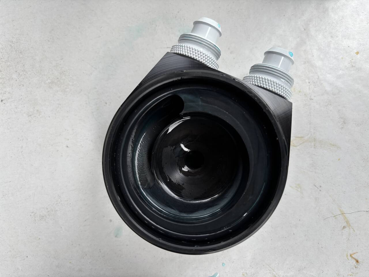

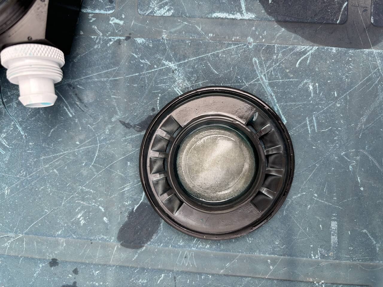

MZweig
Dienstag, 7. Juli 2026, 20:09
Eigentlich kann man da nichts falsch machen.
Zweites Bild von unten, auf die Seite kommt die Dichtung mit Sieb. Und dann die Glasröhre.
Warum sieht das so aus, als wenn da irgendwas geschliffen hat?
Das sollte alles schwarz sein. Ist zumindest bei mir so.
Des weiteren glaube ich, das in deinem System nach dem Befüllen irgendwo noch eine grosse Luftblase war.
Also Pumpe mit voller Leistung arbeiten lassen und dabei den ganzen PC in alle Richtungen kippen.

Mittwoch, 8. Juli 2026, 13:36
Der Rotor oder Impeller oder wie das Ding heißt, sieht echt komisch aus. Sowohl die mittige Öffnung wirkt zu groß und die Oberfläche sieht aus wie komplett glattgeschliffen. Das Teil sieht normalerweise nicht so glatt aus. Ein D5 Rotor hat eine ringförmige Wölbung normalerweise.
Mach bitte nochmal ein Bild von oben und von der Seite vom Rotor. Für mich sieht das komplett glattgeschliffen aus und dass das Lager komplett weg ist.
Mittwoch, 8. Juli 2026, 13:52
Der Rotor oder Impeller oder wie das Ding heißt, sieht echt komisch aus. Sowohl die mittige Öffnung wirkt zu groß und die Oberfläche sieht aus wie komplett glattgeschliffen..
Auf welchem Bild sieht man denn D5 Rotor/Impeller ?(

Ich dachte auf dem vorletzten Bild sieht man den Rotor in der Mitte :whistling: :D

So, nachdem ich den CPU Kühler zerlegt und festgestellt habe, das ein paar Lamellen verbogen waren, warum auch immer, habe ich heute einen neuen (Heatkiller IV Pro) verbaut. Leider konnte der Einbau des neuen Kühlers das Problem nicht beheben, hat jemand evtl. noch weitere Ideen?
Momentan habe ich noch das T-Stück in Verdacht, das ist das Einzige was zusätzlich in den Kreislauf gewandert ist?
