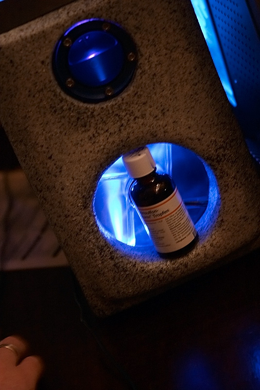

EDIT: @ Freak34:
Weil du den internen Einbau so vergötterst, hab ich was zum Sabbern für dich:
freak34
