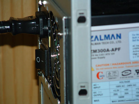

sollte der AP240 doch nicht ganz in den Deckel passen, kannst du das NT, statt es komplett zu verlegen, einfach "hinten rausschieben" (nachdem du die NT-Blende vom Tower abgeschraubt hast):

Das ist mal ne geile Idee!
Das könnt die beste Lösung sein!
Ich teste das mal so.....werde dann auf alle Fälle, sobald das Dingen fertig ist Bilder zeigen....aber dann nich lachen, bin grade erst so am Anfang das Case zu modden!

Das ist mir eingefallen, als ich schon das LOch fürn APE gesägt hatte und dann gemerkt hab, das das so gar nicht passt (wenn ich richtig gemessen hätte, hätt ich das NT nicht verschieben müssen) :-[ :-[

bei mir war es genau anders herum, dachte es passt und habe dann wohl etwas unsauber gearbeitet so das ich mein NT etwas nach draussen verschieben musste, zum Glück ging das
denn das Loch war ja schon drin

NT ist nach hinten verschoben, sieht zwar nun ein wenig merkwürdig aus, aber ich habe nun 30,5cm Platz zwischen der ganz äusseren Kante des Case und dem NT, werde sobald die Teile da sind, das Loch machen, und hoffen, dass ich das NT wieder versetzen kann....
