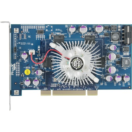

mich würd mal interessieren welchen Kühler man auf den PhysiX Karten verwenden kann? Evtl. den Twinni oder sind die Loch-Abstände nicht im richtigen Abstand zueinander das man einen Wasserkühlerkühler verwenden kann?

Wie immer... gib uns ein Bild von der nackten karte! ;)

Ja wenn ich ein Bild hätte könnt ich mir die Frage ja selber beantworten.

Ich würde sagen Geforce 4 Halterung

Wakü für diese Karte ? Ein einfacher Passivkühler reicht vollkommen aus. Wakü dient in diesen Falle nur aus optischen Gründen.

Wenn du glück hastt passt die Geforce 4 Halterung... sonst wüsst ich ned welche halterung man da verwenden soll...

naaa, das glaube ich nicht, weil die karen
1. nen eigenen stromanschluss haben, was ja auf einen gewissen energiehunger hindeutet
und
2. nen lüfter drauf haben:

nö, von haus aus werden die auch mit luft gekühlt und nicht passiv.
und es passt die geforce 4 halterung, auf den preview bildern waren auf den karten Termaltake Geforce 4 lüfter verbaut.
edit: genau das meine ich manaic das ist ein lüfter für die geforce 4.

hehe, fällt mir auch jetzt erst auf, dass das nicht der normale kühler auf dem bild ist  ;D
btw: alternate gibt  bis zu 28W verbraucht an ;)
das dürfte mit einem normalen passvkühler recht schwer bei ner PCI karte abzuführen sein, es sei denn man hat nen lüfter in der seitenwand
und hier der vollständigkeit halber n pic von ner BFG karte:
