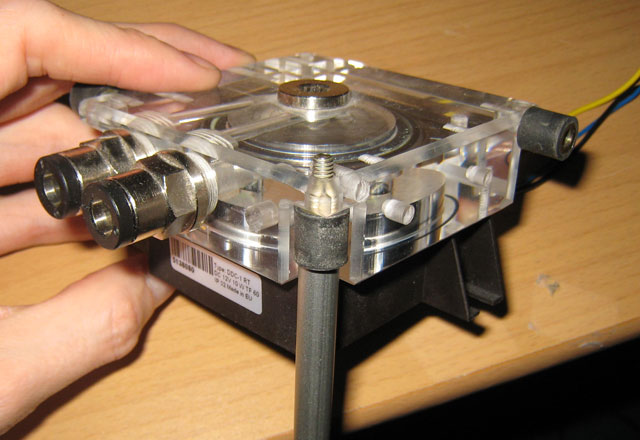

hab mich gefragt in welche lage die am besten funktionieren... horizontal oder vertikal... hängen oder stehend
wär für die befestigung einer laing pumpe :)
greetz michi

cool erstmal dank für die guten informationen und tips :) einfach top das forum hier!
in meim alten pc war sie hald so eingebaut
im neuen gehts so nichtmehr weil ich kein platz hab und dann bin ich auf die idee gekommen es so zu lösen, müsst ja laut toms's theorie besser sein... wobeis die frage is in welche richtiung die pumpe vibriert ^^ obs sie hald wirklich nach rechts/links vibriert
im endeffekt merkt man dann doch keinen wahrscheinlich

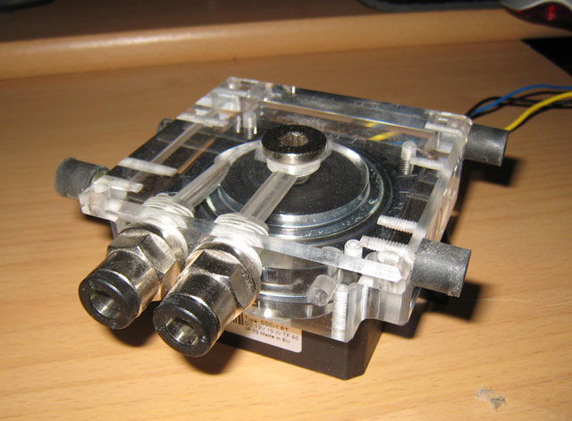

Normal wirken solche Entkoppler am besten längs zur Achse der Pumpe. Es sollte also sogar besser so wie auf Bild 2 dargestellt funktionieren. Ich denke aber auch das es noch besser wäre die Pumpe unten an die Entkoppler zu hängen. Ansonsten wird ja durch das Eigengewicht der Pumpe der Gummi zusammengedrückt und könnte schlechter wirken. Auch liegt der untere Teil des Gummis sonst ja auch fast schon am Plexiglas an.
mfg Spock

schon das hab ich mir auch gedacht deswegen werd ichs ganz am rand fest schrauben damits nicht ansteht!
hängen wär am besten das stimmt aber leider kein platz für hängend :( ausser man baut ne konstruktion was end gepuscht auschaut ^^
