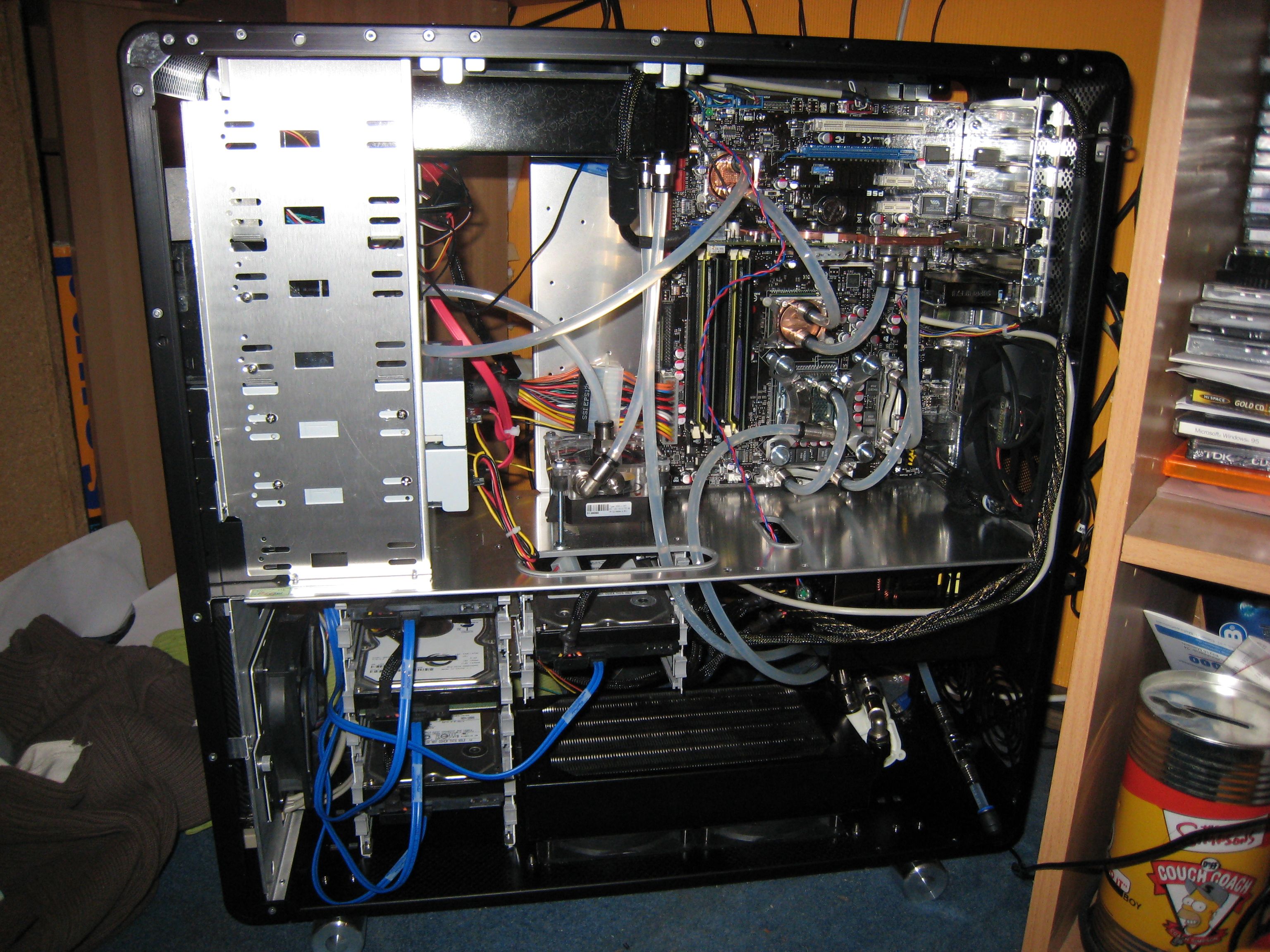

Hi ac gemeinde :)
hab gestern und vorgestern endlich meine wasserkühlung eingebaut und alles lief eigentlich problemlos.bloß hab ich jetz festgestellt das ich statt ca. 100l jezt nurn nochn durchfluss von 30 habe? was mich eigentlich nich stören würde bloß macht di laing pumpe entsprechend laute geräusche weil sie soviel wiederstand irgendwo hat. nach knicke oder so hab ich abgesucht aber nichts gefunden. eingebaute teile:
twinplex
twinplex pro
cuplex xt
2 spannungswandler kühler
aquatube
laing dcc
8800gt komplett kühler
und 2 240er radiatoren
der unterscheid zum vorherigen system sind eignelich nur der komplett kühler und ein radiator, dazu is das neue gehäuse höher was sich bei nem kreislauf aber kaum bemerkbar machen sollte oder? son ein hohlschrauben ding http://www.aqua-computer-systeme.de/shop…182bfea7fbfb63a
hab ich jetz noch mit drin aber das dürft doch kaum was ausmachen..
ich hab den auslass der laing mit nem winkel gemacht könnts das vielleicht sein?
echt sehr sehr strange :(
wär dankbar um eure hilfe :)
viele grüße michi

kanns nicht gescheid entlüftet sein wenn keine luft durch die schleuche kommt? anonsten könnt ich ja mal rumrütteln und in alle richtugnen mal lafuen lassen :)
die pumpe klingt hald als hätte sie den mega wiederstand, rattern oder so tut sie ja nicht...
ich post mal nen bild zwegs der vorstellung, ich links mal nur weils riesigst ist http://www.bumbumtschak.com/img/crap/wkpc1.jpg
ne im ausgebauten hab ichs nicht probiert da die teile jahr jetz ein jahr sowas problemlso im alten pc liefen
edit: mirs grad noch eingefalln das ich ich im aquatube seitlicht ne spülleitung drinn hab kanns mir aber kaum vorstelln.

so problem gelöst :)
hab das hohlschrauben ding raus, den durchfluss messer horizontal eingbaut (hab ich hier irgendwo gelesen) und die spülleitung vom aquatube raus = 86l durchfluss glei nachm einschalten :)
