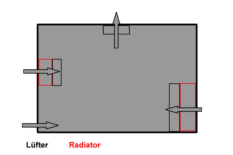

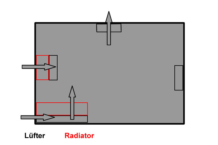

Als Ergänzung zum Thread, eine kleine Frage an die Experten.
An den o.g. Produkten ändert sich nichts, aber die Art sie zu verbauen könnte theoretisch auf 2 Varianten erfolgen:
Variante 1 mit dem o.g. Adapter von LianLi, Variante 2 mit den Einbauwinkeln von AC, was aber wol in einer Bastelei endet :)
Bilder im Anhang, kann leider von hier aus nicht auf meinen FTP zugreifen.
Danke für Euere Hilfe,
Christoph

Samstag, 28. März 2009, 15:00
Den Aquainlet würde ich nicht nehmen, die Aquastream ist dafür zu Stark, entweder plätscheret es hörbar oder es werden dauernd Luftblasen angesaugt.
Und Radiatoren wenn du nicht Basteln willst: 120er in die Front, 120er in den Deckel und ein 120er Hinten.
Besser wäre aber 240er in den Deckel.
Wenn du aber das BS-08 einsetzten willst mit montiertem Radiator, sollten die Lüfter rauspusten sonst wird es innen ziemlich warm.

FallenWolf
Samstag, 28. März 2009, 15:20
das mit dem 240er im Deckel ist mir bewusst, leider ist das absolut nicht machbar, da ich dadurch die Steuerelemente verlieren würde - so unwichtige Dinge wie an/ausschalter, USB-Anschlusse und so.
Oben drin ist ein 140er Lüfter, da müsste ich in jedem Fall auf ein Fremdprodukt umsteigen, da AC das ja nicht anbietet.
Das mit dem Aqualinet, hmm. Das is dumm, ganz dumm. Wollte das ganze eigentlich relativ kompakt halten, und wie gesagt: ohne sägen, bohren und fräsen. Ich seh's als Herausforderung ;)
Mit dem BS-08:
Ist das auf diese Weise nicht massivst uneffizient? Ich meine, Wärme nach unten absauen durch einen Radiator, thermischer Widerstand und so?
Aber Du hast schon recht, ich sollte wohl einfach 3 kleine Radiatoren nehmen, würde an sich alle Probleme aus dem Weg räumen.
