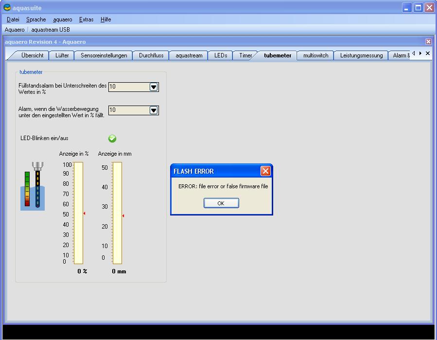

Hi Leute,
Ich hab eine AS XT Ultra ein Aquaero ein Tubemeter und einen Durchflusssensor.
Alles ist wie folgt angeschlossen.
AS XT und Tubemeter an Y-Kabel an den Aquabus und der Durchflusssensor an den Flow Anschluss beim Aquabus.
Doch wenn ich jetzt ins Aquasuite reinschau meldet er mir bei Tubemeter nichts.
Beide Füllstände sind auf 0.

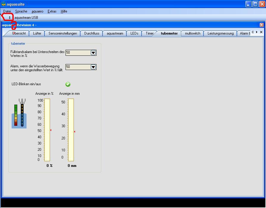

Und ich hab noch was komisches bei Aquasuite.
Man kann ja zwischen "aquastream USB" und "aquaero" wählen.
Doch bei mir ist nur ein komisches Rechteck statt dem "aquaero".
Ich habs doch richtig angeschlossen oder?
Neue FW und OS is drauf XT und Aquaero.
Hier die 2 Bilder.
edit: das mit der Benennung passt jetzt gibt ja jetzt eine eigene Einstellung wie man das benennen will :D

Und ich hab versucht das Tubemeter zu flashen doch es kommt dann immer eine Fehlermeldung "ERROR: file error or false firmware file"
Wisst ihr was da los ist?

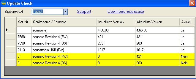

Und noch eine Frage was bedeuten die letzten 2 Einträge beim Update Check?
Sieht sehr verwirrend aus.

Hab jetzt das Tubemeter per USB mit dem MAinboard verbunden doch es wird noch immer kein Füllstand angezeigt.
auch wenn ich es Updaten will kommt "ERROR: file error or false firmware file".
Lüfter und Aquaero funktioniert aber problemlos siehe oben!

Aber ein Frage hab ich noch was bedeuten die 2 gelben Einträge im Updatefenster?
Is das normal?
-Lars-
Montag, 30. März 2009, 22:14
Ist doch gleich wie oben die Up Date schon stehen. braucht dich nicht zu kümmer passt schon wie du es jetzt hast.
