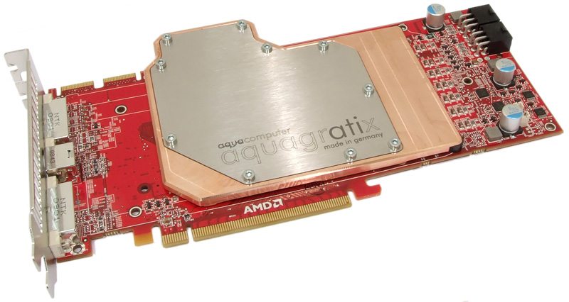

Ab sofort verfügbar ist jetzt auch der aquagratix für die neuen ATI HD4890 Karten. Das Layout entspricht größtenteils dem ursprünglichen Referenzlayout der HD4870 Karten, so dass der Kühler auch auf diesen montiert werden kann. Umgekehrt funktioniert dies allerdings nicht; ein HD4870 Kühler lässt sich nicht auf einer HD4890 Karte montieren.

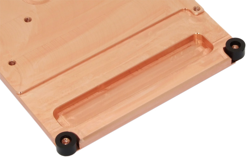

Der Kühler kühlt die GPU, RAMs und Spannungsregler. Neu gegenüber den bisherigen HD48x0 Kühlern sind zwei Abstandshalter aus Kunststoff im Bereich der Spannungsregler.

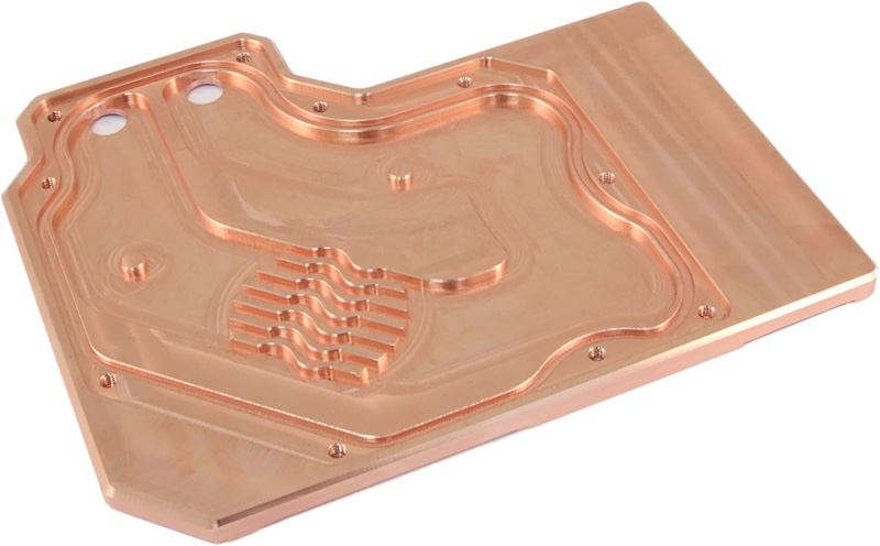

Der 6mm hohe und aus reinstem Elektrolyt-Kupfer gefertigte Kühler bietet eine sehr hohe Kühlleistung bei extrem niedrigem Durchflusswiderstand. Das Gewicht beträgt ca. 500g.
Der Preis liegt bei 69,90 EUR.
Ein paar Bilder:

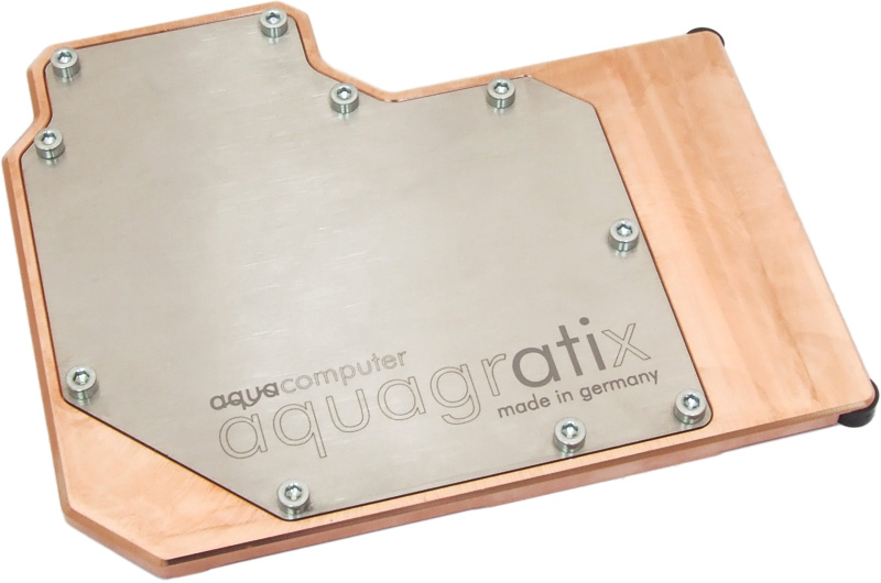

Schick, finde gut dass ihr immer bißchen Kupferfläche sichtbar lasst an der Oberseite und nicht alles vom Stahl bedeckt wird, dann kommt das Kupfer eben noch besser zur Geltung.

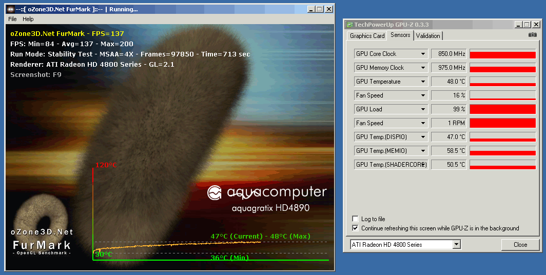

Nochmal mit Karte und kleinem Furmark-Run (EXE ist umbenannt).
