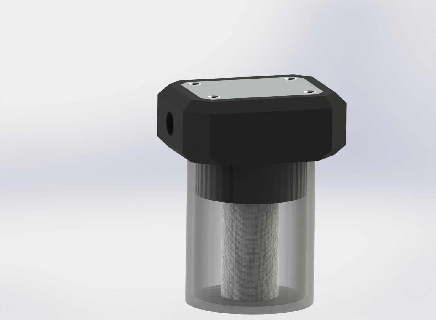

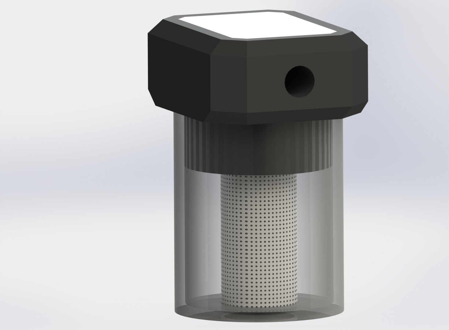

Ich führe einfach mal mein Selbstgespräch mit meinen leisen Stimmen im Ohr weiter...
Die Sache mit dem Filter hat mich heute nicht in ruhe gelassen, da wäre durchaus eine Marktlücke die AC durchaus ausfüllen könnte....
Die "erweiterte" Version mit Durchflusssensor hab ich gelassen, war mir zu viel Zeichenaufwand.

von Innovatek gibt es ja einen ähnlichen Filter.
Den hab ich hier auch im Einsatz, aber der sieht natürlich nicht so geil aus und ist immer voll Luft.
Der aktuelle AC Filter ist einfach zu groß.
Den könnte ich maximal bei mir in die Seite einbauen.
Sehe ich das richtig, dass es für den auch keine schwarze Blende gibt?

Da ich derzeit selber gesucht habe (habe nun den Filter von AC genommen ) hatte ich bereits einen Beitrag gefunden wo jemand einen Filter in einen runden AGB gebaut hatte und ich fand diese Idee echt super:
Nun ob es wirklich echtes Glas sein muss..... kann man drüber streiten...
Ich hätte aber eine "Verbesserung" / "Änderung" / "Anmerkung"
Ich finde bei den heutigen auf den Markt befindlichen Röhren AGB´s die Halterungen extreme blöde...
Deine Idee macht da schon den richtigen Ansatz..
Ich würde am unteren Ende aber ebenfalls einen Rechteckigen "Deckel" anbringen. (Da salso die Röhre Eingeklemmt ist ).
Dieser könnte dann insgesamt weniger dick sein. Muss ja nur Anschlüsse beinhalten.
Dies würde die Möglichkeit mit anbieten den AGB auch ohne weiteren Halterungsnotwendigkeiten liegend zu nutzen.
Hier könnte man dann von dem Deckel und Bodenteil jeweils eine Seite ganz abgeflacht machen, ohne Anschlüsse aber dafür mit kleinen Bohrungen um z. B M3/4 Schrauben einzudrehen.
Wenn jemand eine Idee für eine Lösung hat, fände ich es super, wenn man den AGB über Deckel und Bodenteil montiert und verschraubt hat, trotzdem die Röhre/Filter in der Mitte rausbekommt.
(Schnappverschluss des Glaszylinders)

@SeYeR:
Wirf mal den Entwurf mit dem nach unten hin abschraubbaren Filterglas weg - zumindest Teilweise.
Bei ner WaKü sollte sich die Filterpatrone ohne große Schweinerei und Pannen wechseln lassen, auch wenn da was süfft. Das Öffnen nach unten hin, und Hantieren mit nem 'Glas voll Wasser' im Gehäuse ist da fehleranfällig.
Also am besten die 'Wartungsluke' nach oben, so wie sie jetzt am AC-Filter auch ist.
Nach unten hin kann man ja ein zylindrisches Schauglas machen, nur sollte das semi-fest verschraubt sein, und nicht zum Ausbau der Patrone dienen. Auf jeden Fall kein Gewinde-Im-Acryl, eher aussenliegende Gewindebolzen. Oder halt undurchsichtig und aus einem Stück.
Die Wasserführung des AC Filters ist eigentlich schon ideal. Man könnte den so übernehmen, und ihm einfach nur einen ne Ecke tieferen Tank geben, damit da zylindrische Z-Filterpatronen reinpassen.
Wird aber schwierig werden einen Hersteller zu finden, der bereit ist Z-Filterpatronen in solch geringen Stückzahlen passend herzustellen.
