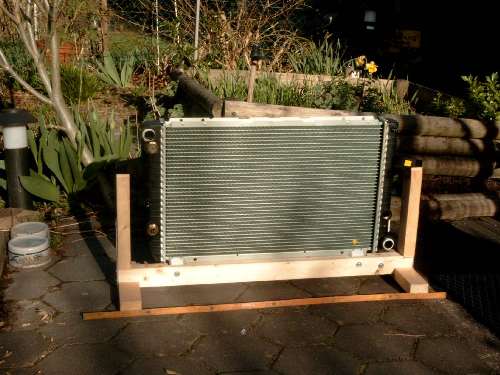

Dabei fällt mir der Kühler ein den ich früher für meine Wakü benutzt hab ... hat glaub ich 35€ bei ebay gekostet - oder waren es noch DM?
Auf jedenfall wäre der wohl ausreichen ^^
Die Anschlüsse sind für 30mm Schläuche...
»Dragonclaw« hat folgendes Bild angehängt:

Bild geht nicht ;)

Montag, 27. April 2009, 20:37
Bild geht nicht ;)
habs angehängt - dacht ich könnts mir einfach machen, wie früher ::)
Verwende keine sinnlose Gewalt. Hol einen größeren Hammer.
Blaine_the_Pain
Montag, 27. April 2009, 21:06
Schaut ganz cool aus ;) Is von nem Auto?
Der frühe Vogel kann mich mal ;)
Dragonclaw
Montag, 27. April 2009, 21:15
ja, irgendwas von Ford. wurde mir auf die dauer nur zu unhandlich ;)
