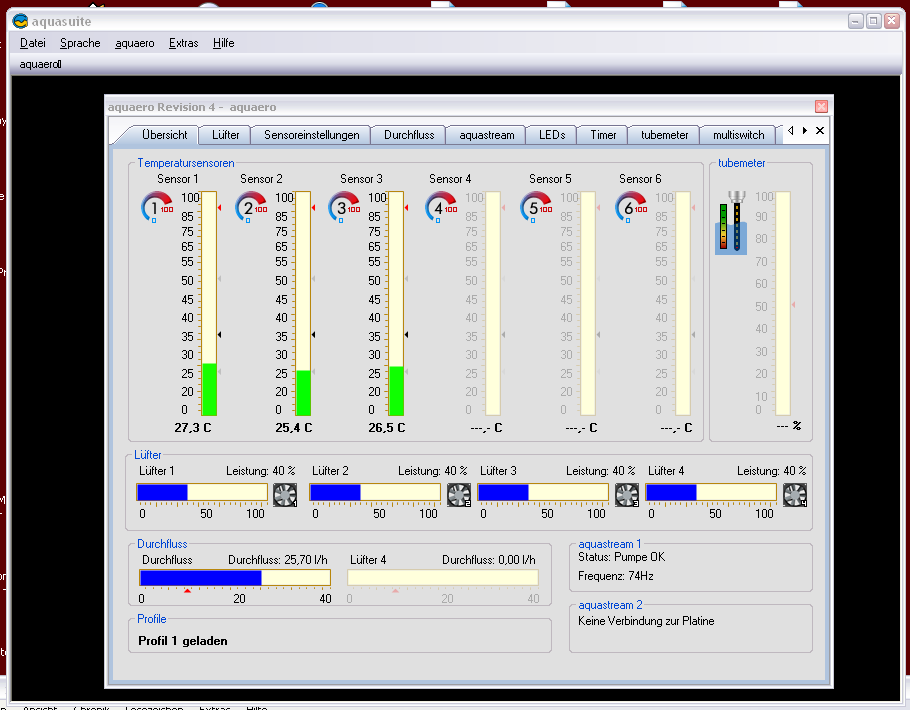

Hallo!
Habe Pumpe mit Motherboard verbunden. Rechner läuft hoch. Starte Aquasuite Software. Doch keine Reaktion. Ich sehe zwar die Sofware , blau gelb. Doch von Anzeigen keine Spur. Was mache ich Falsch.
mfg
diddi1948
Sonntag, 21. Juni 2009, 09:19
Hallo, die aquasuite sollte grob so aussehen wie auf dem Bild. Wenn nicht, dann noch mal aus dem Downloadbereich (software) die "aquasuite 4.66" runterladen und installieren.

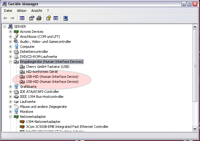

Wenn das immer noch nicht hilft, schaue im Gerätemanager nach on Windows die Pumpe erkannt hat, da muß das dann so ausshen wie auf dem 2. Bild.

Hallo!
Im Gerätemanager finde ich ein HID-Konformes Benutzersteuergerät. Trotzdem rührt sich die Software nicht.
