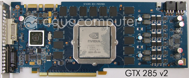

Von der GTX285 gibt es zwei offizielle Designs. Das neuere Layout sieht so aus:
Für dieses werden wir in der kommenden Woche einen passenden Kühler vorstellen.
Das Angebot der Änderungen bezieht sich zudem nur auf Kleinigkeit wenn z. B. irgendwo am Rand etwas im Weg ist und man das mit einer kleinen Anpassung umgehen kann. Ist ja wiederum auch für uns interessant zu sehen, wo es da Probleme gibt und entsprechend kann man die Kühler dann auch generell anpassen sofern es Sinn macht.

Ich habe genau die von dir genannte Karte mit dem Aquacomputer im Einsatz (3Stück). Bei mir ist es aber eindeutig die 1te Revision der Karten. Das Bios muckt überhaupt nicht.
Die Montage geht völlig problemlos über die Bühne, ein Durchbiegen der Karten wird durch das gute Kühlerlayout verhindert (meine Karten kann ich als Wasserwage benutzen ;) ).

Aber wie schon gesagt ich habe die erste Revision der Karte. Am besten den Kühler mal abmontieren und mit Shoggys Bild vergleichen. Der Bereich der Spannungswandler (im rechten Drittel) sieht bei Revision 1 ganz anders aus.
