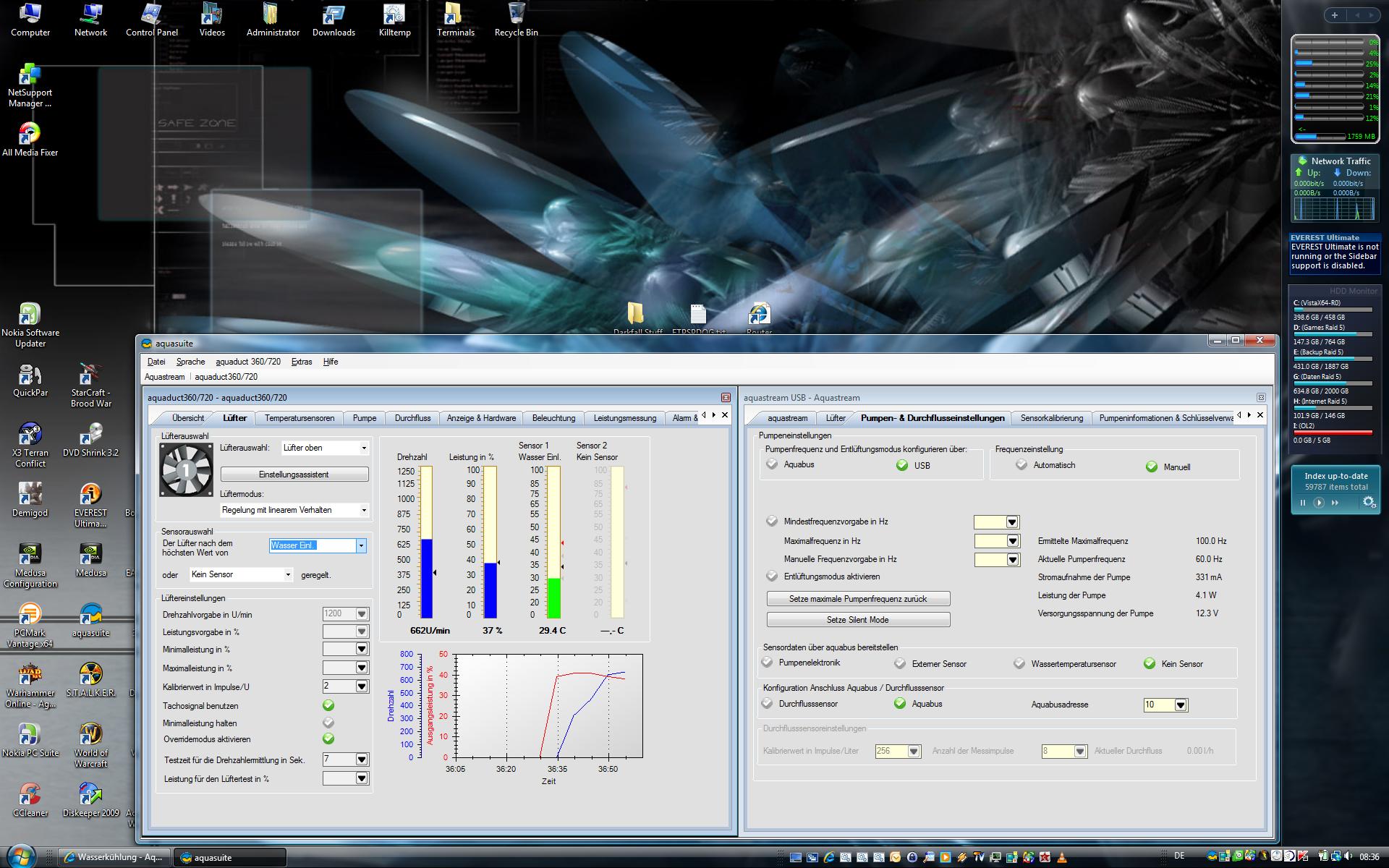

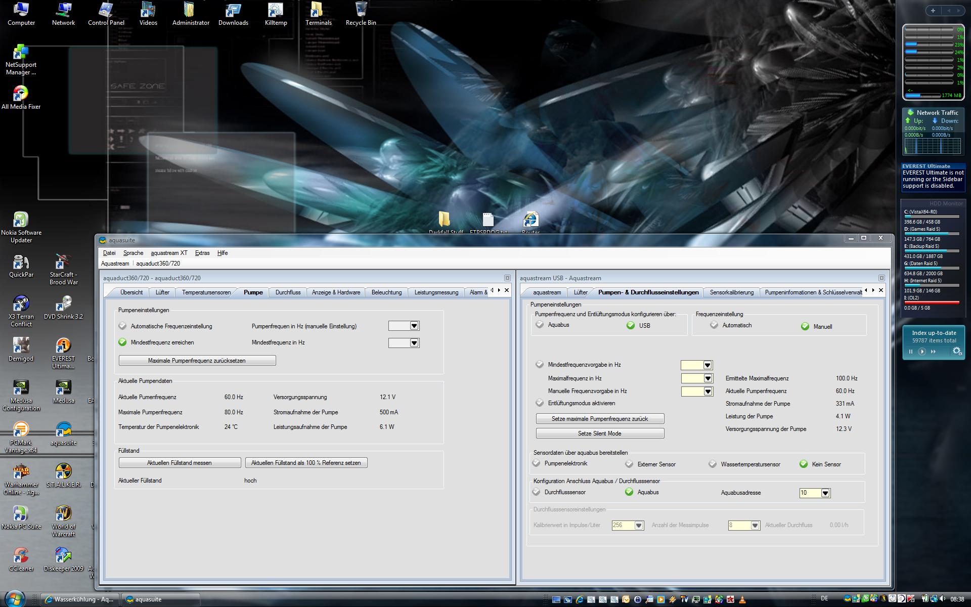

Hallo. Habe heute mein Aquaduct 360mk2 gegen ein 720mk3 ausgetauscht. Komischerweise sind nun bei den Lüfter bzw. Pumpeneinstellungen die Felder wo mann den gewünschten Wert (z.b Pumpe Mindestfrequenz, manuelle Herzzahl etc) eingibt leer.
Wenn ich z.b. die Mindestfrequenz mit dem Schieberegler auf 55 stelle ist der Wert im Feld drinn. Klicke ich jetzt aber auf Pumpenfrequenz manuell so wird der Wert 55 im Feld Mindestfrequenz wieder komplett entfernt (nur leeres Feld)
Ich habe auch noch eine Aquastream XT Ultra im System. Bei der ist es das selbe Problem.
Seltsam ist nur das bis heute vor der Umstellung alles Super funktioniert hat. Hatte da ja das 360mk2 und die Aquastream XT Ultra drin. Aquasuite ist die selbe.
Auch wird das 720mk3 als 360mk2 erkannt. Firmware ist auf dem neuesten Stand.
Weis jemand was das für ein Problem ist.
Danke schon mal im voraus
Michael

Hat leider nichts gebracht.
Sieht immer noch aus wie auf den Bildern
»michaell« hat folgende Bilder angehängt:
