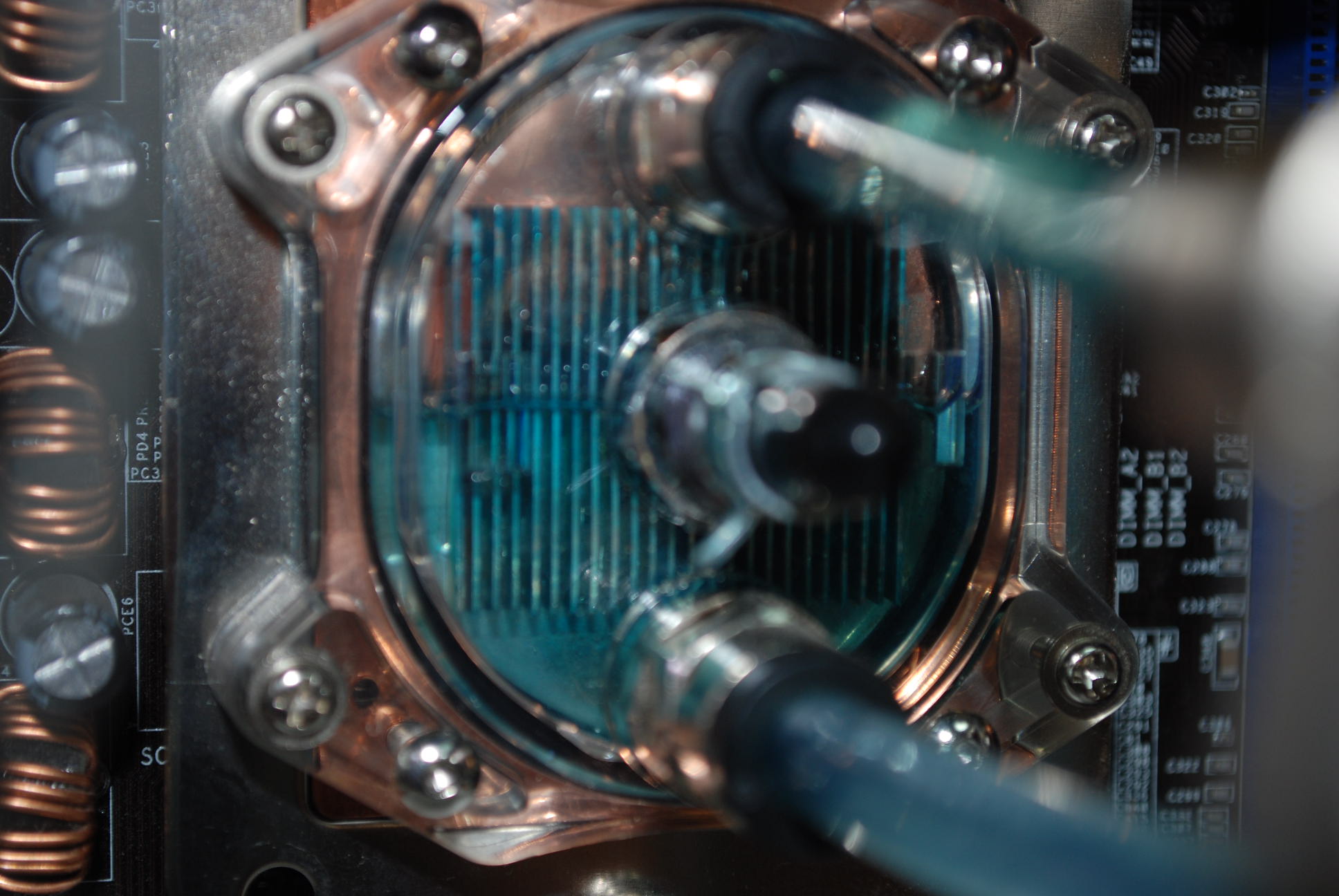

Hallo
Mein Kühlsystem ist mit einem Rücklauf und einem vorlauf Wasserblock(Verteiler) ausgestattet beim befüllen habe ich so gut es ging das system entlüftet,trotzdem bekommt mein Ramplex keine Flüssigkeit und die CPU wird nur halb voll.Woran kann es liegen?
Bild 1 meine halbvolle CPU
Bild 2 mein vor und Rücklaufsystem
Bild 3 Vorlaufschlauch am Ramplex
»Letron« hat folgende Bilder angehängt:

?( 8| Wenn ich das richtig sehen verteilst du das wasser über den Verteilerblock unten... Witzbold das geht nicht. Du kannst nur eine durchgehende Leitung machen... :rolleyes: :D
Donnerstag, 13. August 2009, 19:23
Das was du machst ist eine Parralle schaltung der Kühler.
Das geht so nicht weil sich das Wasser den weg des geringsten wiederstandes sucht, und das ist in deinem fall nunmal über den CPU Kühler.

Bei deinem CPU-Kühler ist der mittlere der Eingang und die beiden äußeren die Ausgänge.
