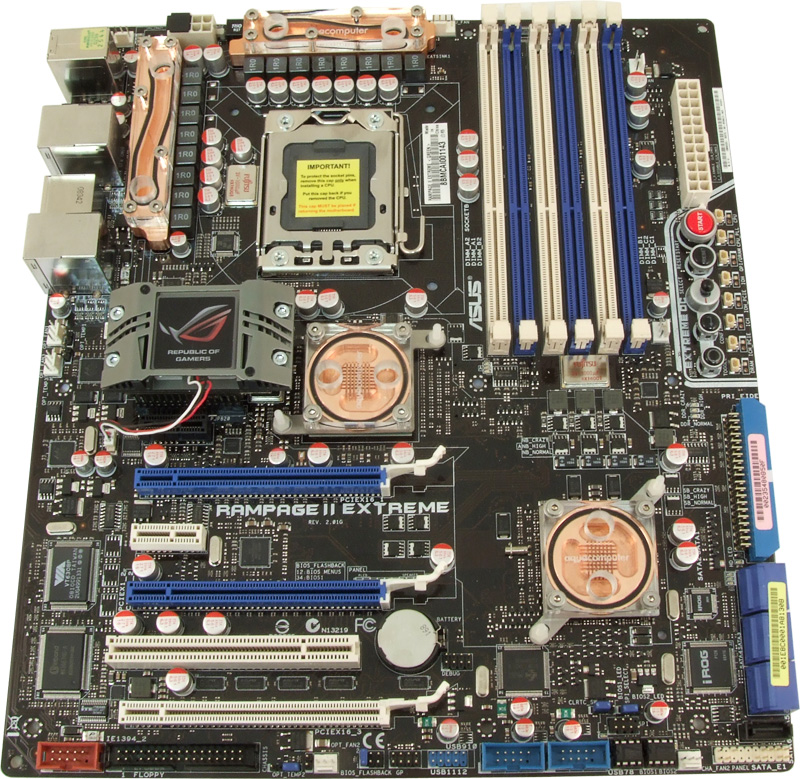

Das Problem mit der Passivkühlung ist, dass nicht direkt auf die Spannungswandler ein Kühlkörper mit z.B. Wärmeleitkleber, angebracht werden kann,
da die planare Fläche, die die Spannungswandler aufweisen, durch andere elektronische Bauteile, die erhöht sind, unterbrochen wird.
--> Es wir also ein Wärmeleitpad benötigt :/ was wiederum zu Folge hat, dass Kleben als Fügemethode ausscheidet.
Aquacomputer hat am 27. März 2009 folgendes Angebot gepostet: ASUS Rampage II Extreme mit vormontierten Kühlern.
In diesem Angebot ist die Kühlung der beschriebenen Spannungswandler nicht berücksichtigt !?!?
--> Ist die Kühlung also zu vernachlässigen oder wurde sie vernachlässigt und weist somit einen gravierenden Pferdefuß in dem Kühlkonzept auf?
Hat jemand Erfahrung im Verarbeiten bzw. Zerteilen von Heatpipes!?!?
--> ich hätte da so eine Idee...
Wenn das so klappen sollte, wären zum einen die Spannungswandler unter der "QPI-DRAM Power Card" durch das Original-Wärmeleitpad und der Heatpipe mit dem Twinplex von der Northbridgekühlung abgedeckt,
sowie die Spannnungswandler auf der "QPI-DRAM Power Card", da das Teilstück der Originalpassivkühlung die Gewindebohrungen zu befestigung des Passivkühlers "Republic of Gamers" bietet.
Bliebe nur noch die Kühlung der Spannungswandler bei der Southbridge, die allerdings im Originalpassivkühler ausgespart ist?!?!
Fragen über Fragen und so wenige Antworten... *seuftz*

ich bin der Meinung das diese Spannungswandler nicht gekühlt werden müssen, eine gute Gehäuselüftung sollte für diese ausreichend sein.
Korrigiert mich falls ich falsch liegen sollte :)
und man kann sie passiv kühlen :) passive RAM Kühler ; )

Aber das ist am Ziel vorbei, oder ??
Wenn schon dann richtig oder gar nicht.
Ansonsten hilft nur noch Heatpipe wieder drauf, und nur den einen Twinplex nutzen. Wie hier gezeigt. Oder halt den Original Kühler drauf lassen. (Bei solchen Lösungen sträuben sich schon wieder alle Haare bei mir)
Meiner Meinung nach sollte da spätestens JETZT einer in Gleichen eine CNC Fräse an werfen.

wenn ich die Heatpipe drauf lasse und ein Twinplex nutze dann ist nur die NB WaKü und was ist mit SB und den Spannungswandler?
Dieser Beitrag wurde bereits 1 mal editiert, zuletzt von »HellCap« (15. September 2009, 10:22)
Es gibt Sachen die man leicht erklären kann... Das Problem sitzt meist vor dem Computer!
http://www.sysprofile.de/id120685
Dienstag, 15. September 2009, 10:27
Du kühlst dann alles was an der Heatpipe hängt. NB SB und Spannungswandler.
wie hier zu sehen

ja das is mir klar :) aber die frage hier ist doch wenn ich mir im AC Shop für das Asus Rampage II Extreme 2 Kühler für die Spannungswanlder, 1 für die NB und 1 für die SB Kaufe ( was auch so von dem
Produktassistent vorgeschlagen wird )
das ich damit die kühlung komplett habe was vorher die heatpipe passiv gemacht hat. :P
und jetzt kann der Twinplex nicht die lösung sein... :)

hehe jo, ich denke aber immer noch das man Spannungswandler die nich am CPU sind, nicht zwingend kühlen muss.
weil warum sollte dann AC dieses Angebot machen wenn es nicht gehn würde :)
