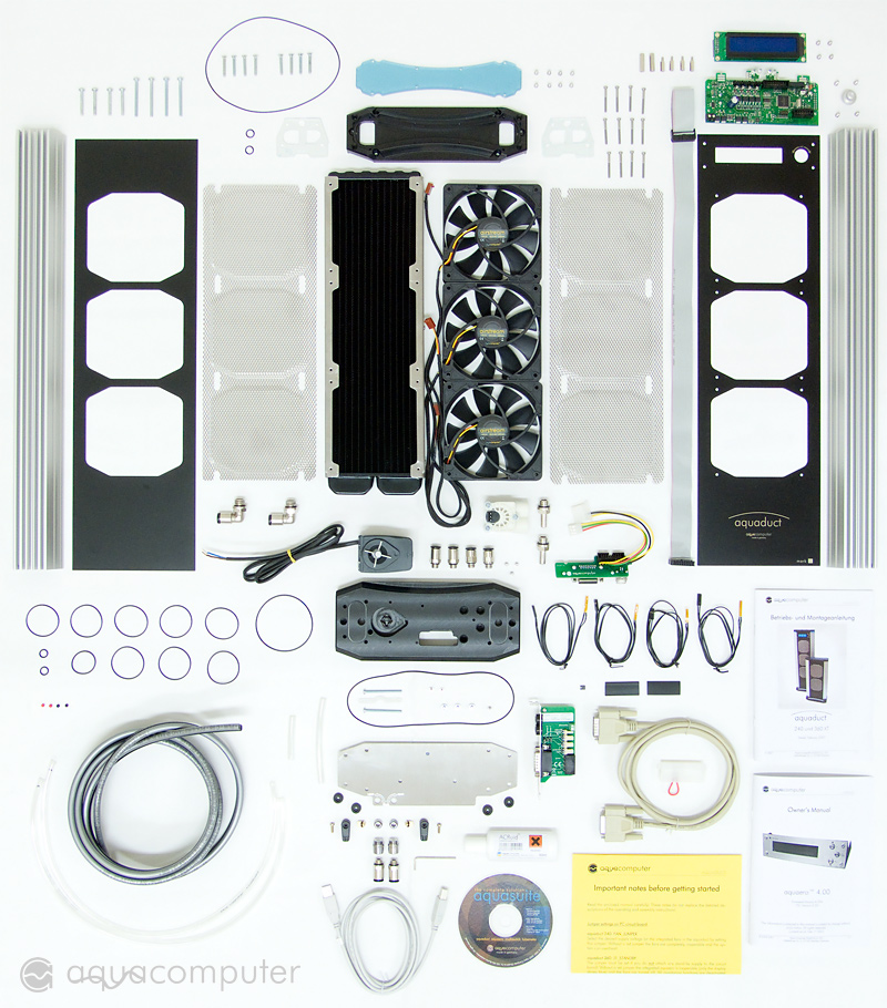

Nachdem du da so schöne (und hilfreiche!) Bilder vom Innenleben hast, vielleicht auch die Frage:
Wie bekomm ich die Seitenwand denn ab? Einfach die Schrauben rund um die Lüfter abmachen? Wenns nicht mehr ist, wird das sowieso schnell mal passieren, zwecks Reinigung.
Kann mir aber grad nicht vorstellen, dass es wirklich so leicht ist, die Jungs von Aqua Computer haben aus Komponententetris im Geräteinneren ja bekanntlich eine Tugend gemacht.
Garantieverlust kann ich verkraften, denn ich sag mal, ich hab ein gewisses Vertrauen in die langlebigkeit der Teile, und sollte wirklich mal was kaputt gehen, reparieren tun sie's ja trotzdem.
Aquaduct 240 PRO mark III + airplex evo 1080 (3x Noctua NF-S12B ULN) VS Intel i7-960 + EVGA GeForce 295 GTX CO-OP Hydro Copper + EVGA X58 LE
Weihnachts-Sappibaer
Freitag, 1. Januar 2010, 09:50
Man muss erst den Deckel oben abschrauben. Am besten schaust du dir das Video hier an http://www.youtube.com/watch?v=T-O5p2S_AAo ;)
Out of Style, but it's Retro!
Freitag, 1. Januar 2010, 14:08
Das Hauptproblem wird später sein das Gerät wieder dicht zu bekommen. Was wir über ein Testgerät exakt messen können kannst du im Prinzip nur hoffen wenn es wieder zusammengebaut ist ;)
Wenn das Gerät eine Weile im Betrieb war und man oben den Deckel abnimmt, muss man relativ oft die seitlichen Schläuche in den Aluprofilen ersetzen da sich diese leicht verziehen und man es nicht mehr 100%ig dicht bekommt sobald es einmal auf war. Davon solltest du in jedem Fall schon mal als mögliches Problem ausgehen.
