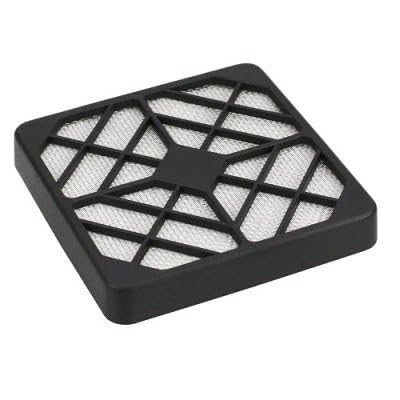

ähm.... ver...giss es. Du brauchst IMMER einen kleinen Luftzug durch das Gehäuse. Viele bauteile sind nicht aktiv kühlbar und brauchen ein wenig Luft. Lüfter mit Staubfilter!
ZB::
Wenn du ein wenig handwerklich geschickt bist, bastelst dir was aus der Lüftermatte von einer Dunstabzugshaube (Küche) . :thumbup:
