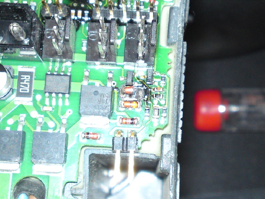

Hallo Leute Ich habe die Fehler gefunden,ich habe mall hinten aufgemacht und mall rein geschaut und dabei hab ich ergend was verbrandtes gefunden,kan mir jemand sagen ob es Reparabel ist oder nicht??
ttcviper
Montag, 5. April 2010, 17:54
Wie kann das passieren hat jemand eine ide....
Montag, 5. April 2010, 20:27

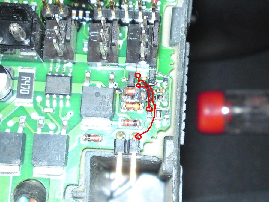

Da hat dann wohl dein Vorgänger oder auch du das USB Kabel verpolt...
Ob das reparabel ist wird davon abhängen, ob da die Leiterbahnen noch OK sind und ob der Prozessor nichts abbekommen hat.
edit: wenn ich das richtig sehe hat es beim zweiten Bild doch oben die Masseleitung am USB auch durchgehauen? Also da sehe ich die Chancen mittlerweile eher sehr gering, dass sich das noch retten lässt.

Morpheuzz
Montag, 5. April 2010, 23:54
naja wenn du geschickt bist mit nem lötkolben,
könntest du auch vll. mal schauen wo welche leitungen schwarz verkolt sind also durchgebrannt sind. und schauen wo anfang und ende ist und sie durch ein normales kabel ersetzen.
(habe ihc auch auf ienem mainboard gemacht und hat danach auch einbandfrei gefunzt.und funzt immer noch)
das währe natürlich die billigste variante.
mfg
Dienstag, 6. April 2010, 08:10
die Platine ist nahezu mit 100%igr sicherheit komplett defekt.
Wenn du sich per Mail an den Support wendest, wirst du über die anfallenden Kosten informiert. - Diese sind aber deutlich günstiger als eine neue Pumpe.
Selbst reparieren wird in dem fall auch nicht funktionieren - die Leiterplatte und die elektronik ist einfach zu stark geschädigt.
