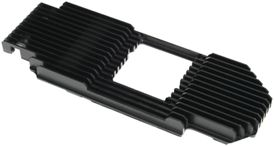

Mit Abstand am besten gefallen mir die passiven Komplettkühler (s. Bild), allerdings gibt es die lange nicht für alle Karten und auch selten in D.
Gibt es noch eine Alternative ? Kann doch nicht sein, dass ich der einzige WaKü-Nerd bin, den so etwas nervt.... :p
