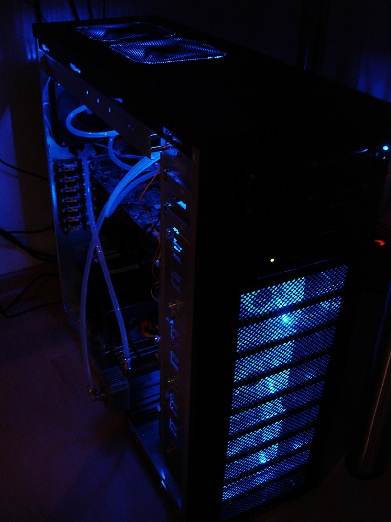

So, das System läuft jetzt. Anscheinend sorgt die Erhitzung des Wassers dafür, dass die Luftbläschen nach und nach verschwinden. Sie sind jetzt jedenfalls schon fast weg. :)
Ein erster Schnappschuss des PC A77F in Aktion. Pumpe steht erstmal noch so auf dem Gehäuseboden herum. Die Verschlauchung nach unten erscheint mir für meinen Geschmack nämlich etwas zu lang ...
Mohrchen
Montag, 10. Mai 2010, 22:14
Na also, wenn jetzt noch die Schläuche passen... ;) Sieht aber gut aus mit der Beleuchtung.
Levare
Montag, 10. Mai 2010, 22:27
Jaja, die Schläuche ... leidiges Thema. Erstmal einen anständigen Platz für die Pumpe finden. Das ist ja immer ein Akt! ;)
Mohrchen
Montag, 10. Mai 2010, 22:28
Kannst du die nicht in etwa da lassen, wo sie jetzt ist? Etwas weiter nach vorne und noch was unter die Füße...
Levare
Montag, 10. Mai 2010, 22:32
Ja, könnte ich. Aber dann habe ich nach wie vor ellenlange Verschlauchungen, die mir quer durchs Gehäuseinnere schießen. Dabei will ich doch irgendwann, wenn ich mal groß bin, ein derartig aufgeräumtes System haben: http://www.million-dollar-pc.com/ ;)
Mohrchen
Montag, 10. Mai 2010, 22:36
Dann drücke ich mal die Daumen, hast ja noch großes vor. ;) Wenn die Schläuche länger wären hättest du die hinten im Gehäuse langlegen können. ich weiss, ab ist ab. :D
