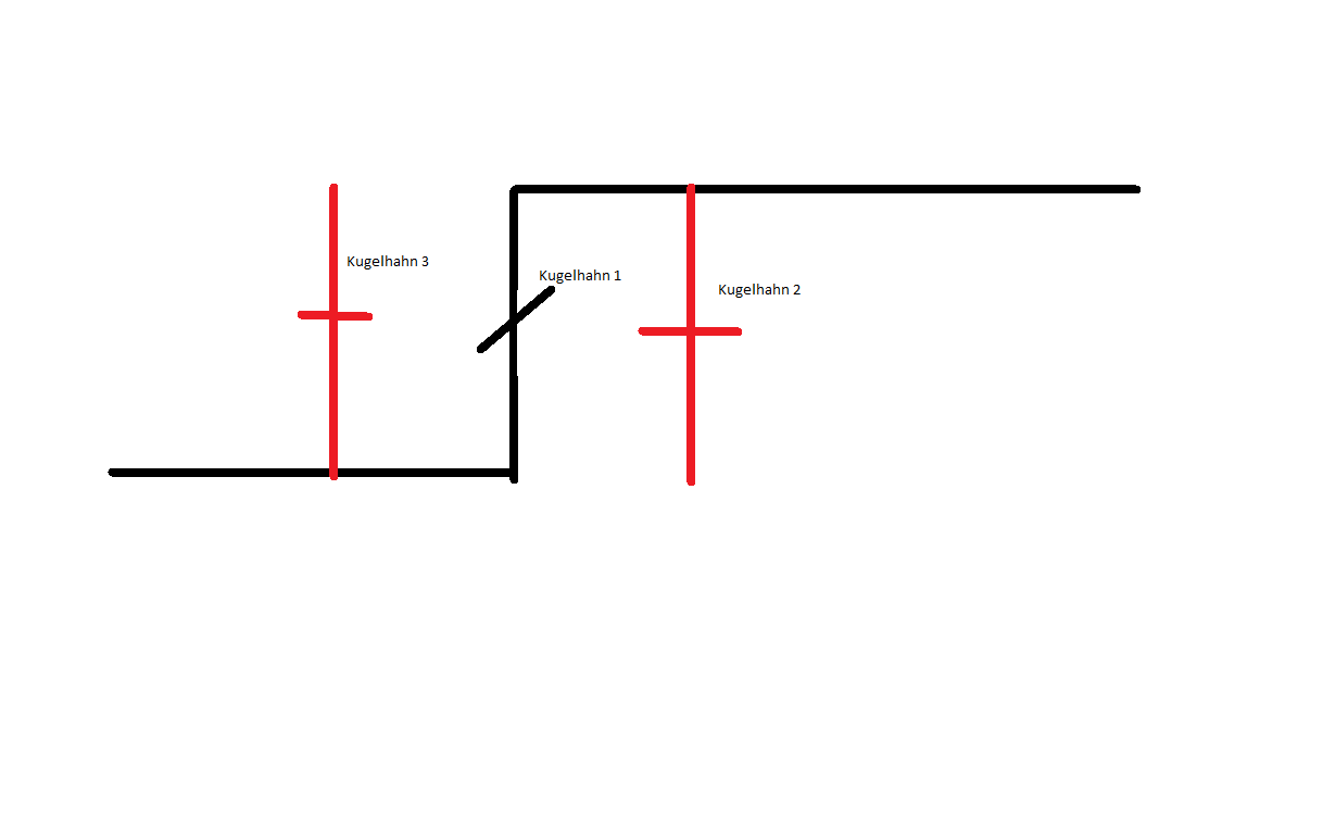

Arith
Mittwoch, 21. Juli 2010, 00:03
Das ist die nobellösung zumindestens an aufwndigstem und teuerstem
Normalzustand:
Nr2 und Nr3 sind geschlossen
Nr1 geöffnet
Das wasser fließt den Schwarzen Strich entlang.
Entwässerung:
Nr1 ist geschlossen
Nr2 unf Nr3 sind offen
nun drückt die Pumpe (die rechts sitzt) das Wasser durch den Kugelhahn Nr2 das Wasser aus den Kreislauf wärend durch Nr 3 Luft in den KReislauf einströmen kann.
und es heißt Lian Li (gute wahl) :thumbsup: einer der selber 2 Lian lis hat.
Als ich das Wasser aus dem alten kreislauf abgelassen habe hab ich einfach über nem Eimer den Schlauch durchgeschnitten :thumbup: .

Jetzt muss man nur noch passende Kugelhähne für sich finden.

Arith
Mittwoch, 21. Juli 2010, 01:13
Ohne Links posten also einfach mal die Konkurrenz Shops durchkramen...
wieso in die ferne schweifen wenn das gute so nah ist:
G1/4: http://shop.aquacomputer.de/product_info…roducts_id=1901
G1/8: http://shop.aquacomputer.de/product_info…roducts_id=1869
euer heute poetischer
