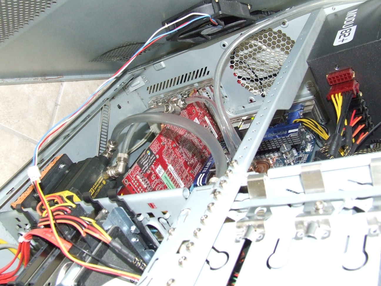

Wie ich eben festgestellt habe, sind die Schläuche von und zu der Pumpe teilweise zusammengedrückt - wie kann denn so was kommen?
Kann das Problem daher kommen?
habe mal ein Bild angehängt, hoffe ihr seht was ich meine.
