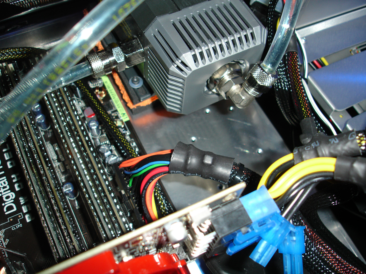

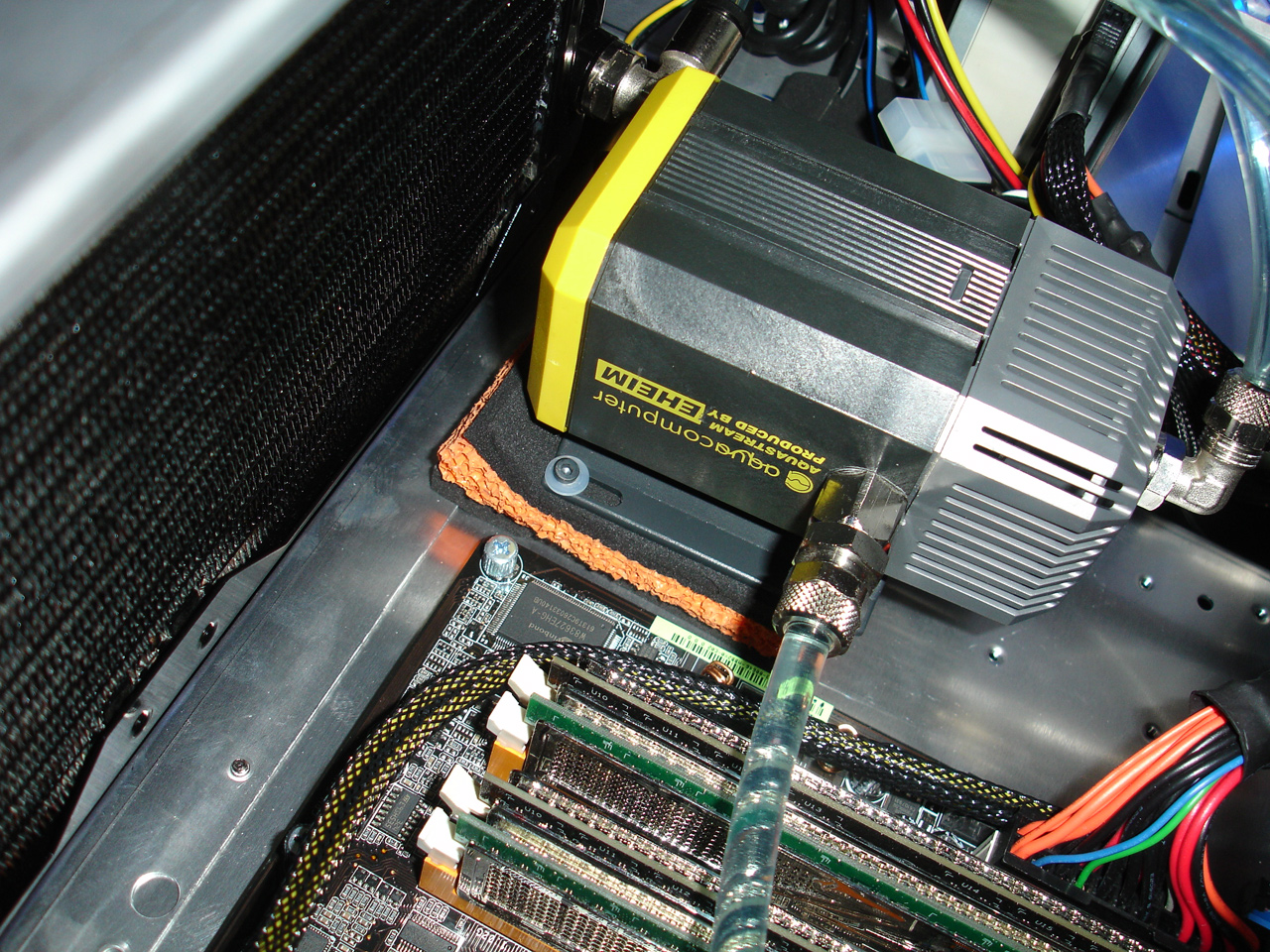

Vorher stand sie locker auf dem Shoggy Sandwich auf dem Gehäuseboden und hat keine Probleme gemacht. Nun hängt sie verschraubt auf dem Mainboard-Schlitten - auf einem (ziemlich plattgedrückten) Shoggy Sandwich. Auch bei geschlossenem Gehäuse ist ein permanentes, ziemlich dumpfes Brummen zu hören, das fast noch mehr nervt als Lüftergeräusche. Alles überprüft: Es sind keine Kabel oder Schläuche, die etwa Vibrationen übertragen. Es muss die Pumpe selbst sein, bzw. die Vibrationen, die sie trotz Sandwich ans Gehäuse weitergibt. :( Ein leichtes Bewegen oder Festhalten der Pumpe ändert nichts am Geräusch.
Ich hab hier schon oft gelesen, dass man es über die Frequenzen versuchen kann. Leider steht in der Anleitung "Bei Pumpenfrequenzen über 49 Hz kann ein ordnungsgemäßer Betrieb der Pumpe nicht garantiert werden". Wie hoch ist denn dieses Risiko, dass die Pumpe dann nicht mehr richtig läuft? Standardeinstellung ist auf 49 Hz. Ich könnte jetzt bei der Aquastream wahlweise per Jumper auf 56, 63 oder 70 Hz gehen. Was meint ihr, was soll ich versuchen? Und ist es noch "gefährlicher", auf 70 hochzugehen?
Hier noch ein paar Schnappschüsse ins dunkle Gehäuse hinein.

du hast das Shoggy Sandwich falsch zusammengebaut.
Lautlose Pumpenentkopplung: das Shoggy Sandwich
du darfst die Scharuben nicht duch das orange Gummi durchstecken.
daruch ist der effekt wech und die schwingungen der Pumpe werden an das Gehäuse weitergegeben.

Tja meine Freunde - das war wohl nix. Hab das Sandwich jetzt komplett neu verbaut, exakt nach Anleitung. Die Pumpe hängt also "locker" am Schwamm und hat so keinen Kontakt mehr mit der Verschraubung. Dennoch: ein leises Brummen ist immer noch zu hören. X( Es nervt. Normalerweise hätte ich jetzt vermutet, dass es an der Pumpe selbst liegt. Aber ein Umjumpern der Frequenz ändert nichts und als die Pumpe noch unten auf dem Gehäuseboden stand, hat sie auch nicht gebrummt. Wie kann das also sein? Verschlauchung? Nein. Wenn ich die Pumpe bewege tut sich nichts am Geräusch. Auch ein Anfassen der Schläuche, Leitungen, etc. hat keine Veränderungen zur Folge. Wären es übertragene Vibrationen, müsste sich ja am Geräusch etwas ändern.
Was mach ich nur, was mach ich nur ... ?(
