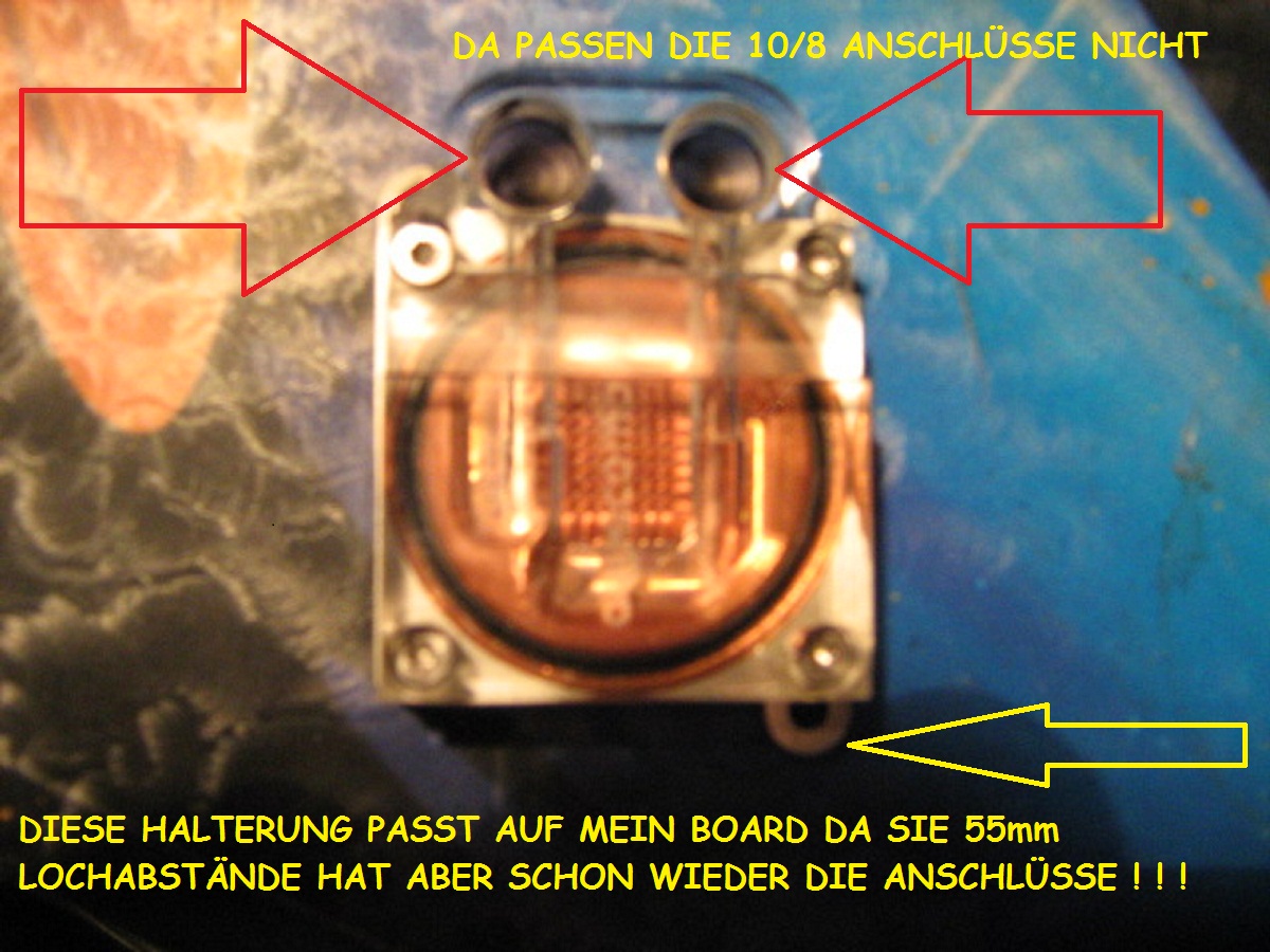

HALLO ZUSAMMEN , BIN NEU HIER UND HABE GLEICH EIN PROBLEM .
ICH HABE EINEN TWINPLEX PRO KÜHLER IN MEINER HAND DEN ICH AUF EINE GTX275 VERBAUEN WOLLTE.
DAS PROBLEM IST , ICH HABE 10/8 SCHLÄUCHE DIE NUR AUF 10/8 SCHRAUBANSCHLÜSSE PASSEN .
ICH HABE SCHON VERSUCHT ZWEI ANSCHLÜSSE ANZUBRINGEN DIESE IST MIR ABER
NICHT GELUNGEN DA DIE ANSCHLÜSSE ZU GROSS WAREN ( DIE SCHRAUBEN SIND ZU
DICK DAFÜR )
WELCHE ANSCHLÜSSE KÖNNTE ICH NEHMEN UM MEINE 10/8 SCHLÄUCHE DRAN ZU BEKOMMEN ?
ICH WEISS DASS ES KEINE BLENDEN FÜR DIE GTX275 GIBT ABER DIE VON DER GF4/GF5 KÖNNTE PASSEN WENN ICH SIE ETWA SBEARBEITEN WÜRDE.
DIE LOCHABSTÄNDE MEINER KARTE SIND : 8,6cm oder 7,2cm und die der GF4 Halterung ( Art.Nr.: 90035) diese Abstände besitzt ca. 76-82 mm
Theoretisch könnte ich dann die Löcher der Halterung mit einem Bohrer
vergrössern und somit die Abstände 72mm ( 7,2cm ) verkleinern .
Das habe ich schon an meinem Twinplex geschafft und die Halterung an mein MSI Eclipse SLI ( Northbridge ) angepasst.
Mit dem normelen Heatpipekühler von MSI betrug die Temp bis zu 90°C und jetzt ist sie unter 35°C , also schon ein riesen Erfolg.
Ich wäre für Tipps und Tricks sehr dankbar.

»polanski1972« hat folgendes Bild angehängt:

Das sind G1/8 Gewinde, am besten nimmst du 10/8 Schraubanschlüsse mit G1/8 Gewinde...

Nimm gewinkelte Anschlüsse. Die passen nebeneinander.

Ich habe schon giwinkelte Anschlüsse ausprobiert die aber nicht drauf passten da die Schrauben zu groß waren.
Es waren genau die hier beschriebenen Anschlüsse ( 10/8 Schraubanschlüsse mit G1/8 Gewinde ).
Gerade habe ich auch schon ausprobiert , die passten auch nicht.
Bei dem Twinplex ( keine Pro Version ) passen Gerade und Gewinkelte druaf da der Abstand zwischen den Anschlüssen größer ist.
Was haltet ihr von der Idee die GF4 Halterung für den Twinplex Pro so zu bearbeiten wie ich sie beschrieben habe ?

Da passen keine 10/8 Verschraubungen drauf, wirst du auch keine für finden.
Das ist die Sli Version des Kühlers, sprich Deckels.
Und Deckel austauschen wäre keine Option?
