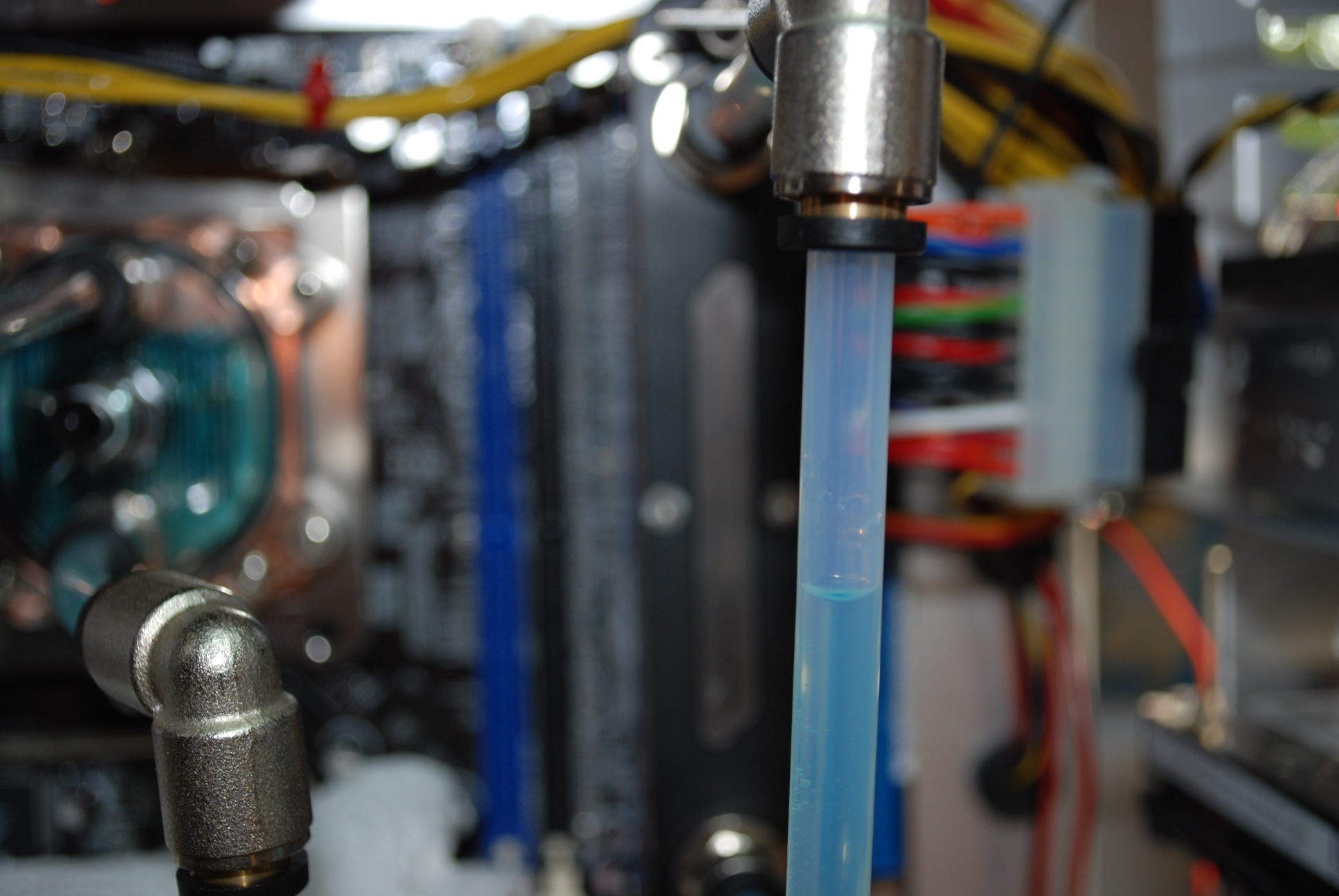

Hallo
Mein Kühlsystem ist mit einem Rücklauf und einem vorlauf Wasserblock(Verteiler) ausgestattet beim befüllen habe ich so gut es ging das system entlüftet,trotzdem bekommt mein Ramplex keine Flüssigkeit und die CPU wird nur halb voll.Woran kann es liegen?
Bild 1 meine halbvolle CPU
Bild 2 mein vor und Rücklaufsystem
Bild 3 Vorlaufschlauch am Ramplex
»Letron« hat folgende Bilder angehängt:

?( 8| Wenn ich das richtig sehen verteilst du das wasser über den Verteilerblock unten... Witzbold das geht nicht. Du kannst nur eine durchgehende Leitung machen... :rolleyes: :D
Donnerstag, 13. August 2009, 19:23
Das was du machst ist eine Parralle schaltung der Kühler.
Das geht so nicht weil sich das Wasser den weg des geringsten wiederstandes sucht, und das ist in deinem fall nunmal über den CPU Kühler.

och, mit genügend pumpdruck klappt das schon, vorausgesetzt die anschlüsse halten :)
ernsthaft, warum hast du nicht in reihe verschlaucht?

Die einzige changse die du hättest wäre, wenn du jede leitung druckregulieren könntest.... man das wär ne mega installation :D :rolleyes:

Bei deinem CPU-Kühler ist der mittlere der Eingang und die beiden äußeren die Ausgänge.

paralele Verschlauchung geht schon... aber jeder Strang braucht dann seine eigene Pumpe um eine optimale funktionsweise zu gewähren...
optimalerweise "kreuzen" sich die Paralelen Systeme im AB... dann kann man vom AB aus jede komponente einzeln mit Wasser versorgen und seperat mit einem Strang noch das Wasser im Radiator kühlen...
Allerdings ist die Kühlung in reihe effektiever, günstiger und einfacher...

Wie meine Vorredner schon geschreiben haben werden Wasserkühlungen komplett in Reihe geschaltet, da sich das Wasser immer den Weg des geringsten Widerstands sucht!+
Also: AGB --> Pumpe --> Kühler1 --> Kühler2 .... --> Radiator -->AGB

Wie man auf sowas kommt, ist allerdings einfach. Die Anschluss- und Verbinder-Technik kommt ja aus der Pneumatik-Ecke - und bei Pneumatik sind solche Verteilerblöcke gang und gäbe.
Wie auch immer - da steht ein Totalumbau an.
Das wird Zeit kosten, aber kaum Kosten verursachen; Anschlüsse und Winkel sind ja auchreichend vorhanden und ein paar Meter Schlauch kosten ja praktisch nix.
