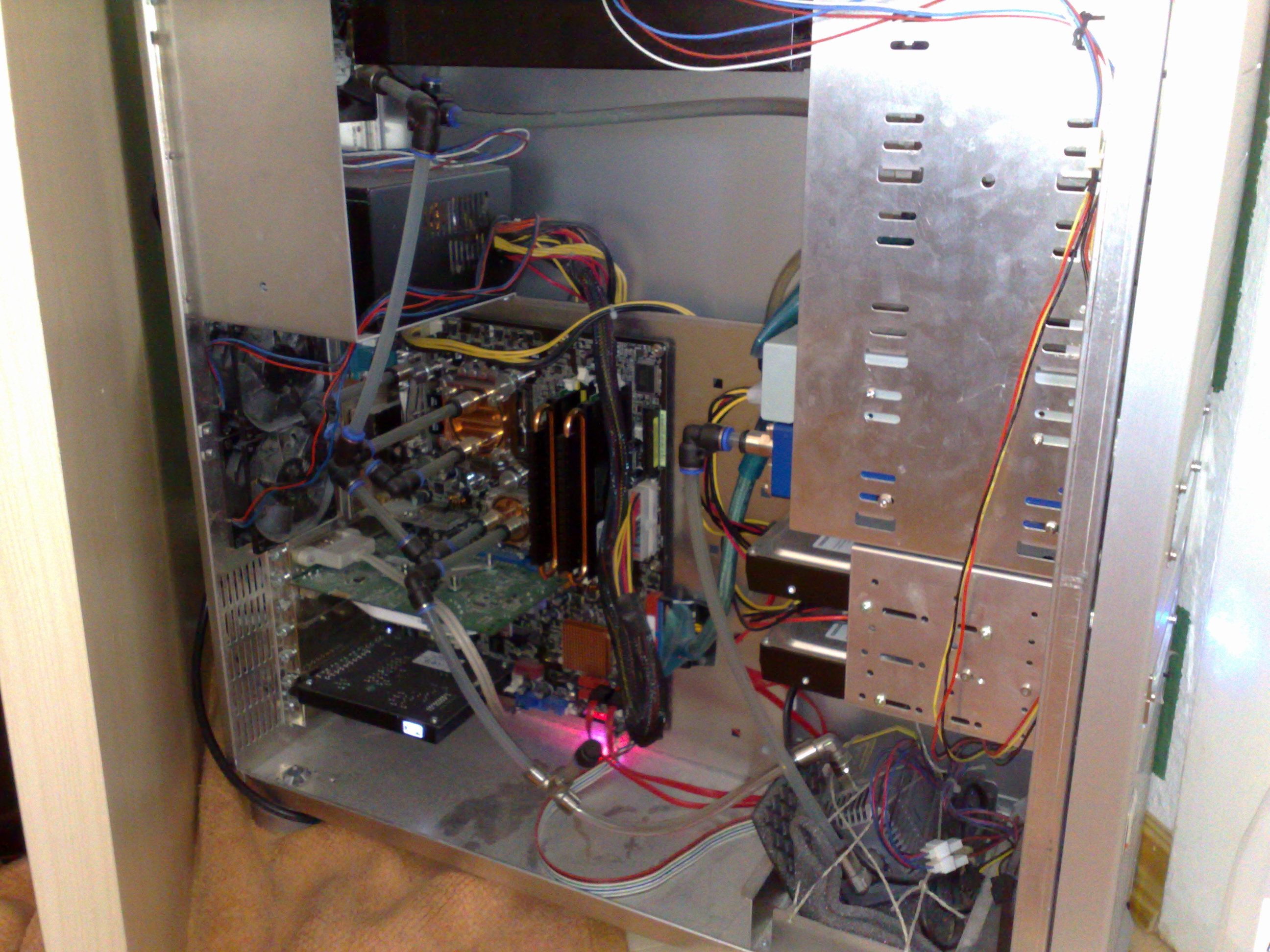

Ein Lian Li Pc70
Samstag, 31. Oktober 2009, 20:41
Bilder währen nett, dann kann man sehen wo Platz ist.
Würde aber sagen, 360 in den Deckel und den 240er evo hinten an das Gehäuse anschrauben oder einen Radiator in den Boden setzen.

Also ich muss vorwegschicken, die sporadische Unterbringung der Aquastream und der Aquadrive der noch im Kreislauf aber ohne Funktion ist resultieren aus Schlampigkeit die schon 4 Jahre zurückliegt, beim nächsten Umbau wollt ich das dann auch mal beheben.
Also Platz wäre wiegesagt wenn ich den Käfig mit den beiden Platten den dem Aquastrean Controller entferne in der Front unterhalb der 5,25zoll Slots oder auch im Boden des Gehäuses? Wenn die Aquastream umrüste auf die XT bräuchte ich den Controller nicht mehr oder?

Richtig der Controller würde wegfallen, aber wieso willst du umrüsten? Würde meine beiden AS 3.5 nicht gegen eine XT eintauschen..
Den EVO 240 kannst du in den Boden setzen, da wo die AS liegt. (Festplatten Käfig raus) darauf kannst du dann auch dieAS befestigen.
Würde dann so aussehen (von Unten nach oben): 240er Blende --> Gehäuseboden --> Evo240 --> Lüfter --> Entkoppler --> Pumpenhalter --> AS
[Man kann auch die Edelstahlbefestigung mitt dem Shoggy Sandwich zur besseren Entkopplung kombinieren]
Dann einen weiteren 360er in den Deckel. (Und die ganzen Winkel aus dem System schmeißen)
Wie lang ist der EVO240 denn ??Würde der Vorschlag vom Platz her passen?

Ich denke vom Platz her würde das zwar gehen, aber da der Evo noch nicht beidseitig Gewinde aufweist kann ich die AS garnicht oberhalb des Radiators montieren. Und ich fand mit den Winkeln sieht es irgendwie ordentlicher aus -.-
Andererseits kann ich die AS ja an den potentiellen neuen Raiator hängen der obenhinkommt, aber können die Lüfter vom Evo im Gehäuseboden überhaupt sinnvoll Luft ziehen?

Nun ja ich würde nach unten raus blasend empfehlen, an sonsten hast du einen prima Staubsauger ;)
Also dann: Blende --> Gehäuseboden --> Lüfter --> EVO240
Und wenn dir die Pumpe unter dem anderem Radiator zu sehr Vibrieren sollte, man kann die auch mit Edelstahlfedern entkoppeln :D
