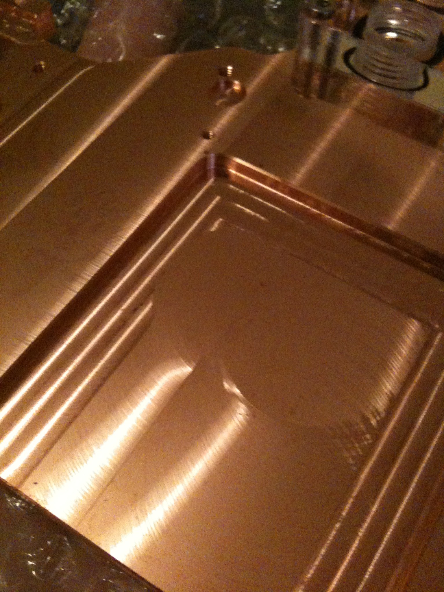

Also wenn ich mit dem Fingernagel darüber fahre, dann gibt es eine Stelle wo man hängen bleibt. Die Kreisrunden Schleifspuren sind nicht zu spüren, aber fast in der Mitte gibt es einen ca. 3 cm langen Grad dem man mit dem Fingernagel deutlich spürt. Ich kann mir fast nicht vorstellen, dass sich dies normal ist. Fingerabdrücke waren übrigens schon bei der Lieferung am Rande des Kühlkörpers drauf, dass sollte eigentlich auch nicht passieren. Anbei die Fotos.

das ist alle sin einem bereich der normal ist, bzw. das hat keine auswirkungen auf die Kühlleistung, jedenfalls keine die du messen kannst.
Mit einem Fingernagel kann man auch unebenheiten im 1/100mm bereich feststellen.

Hmmm, so ein Kühler geht doch durch zig Hände, bevor er beim Kunden ankommt.
Wundert sich niemand, dass der Fräser wohl offensichtlich "ins Leere fräst" (Bild 1). Auch wenn es nur ein paar 1/100mm sind und auch wohl keinen Effekt auf die Kühlleistung hat, aber das sieht doch wirklich mal Käse aus und hinterlässt einen nicht wirklich guten Eindruck bezüglich der Fertigungsqualität... :S
dami
edit:
auch auf die Gefahr mich unbeliebt zu machen aber das seh ich jetzt erst - ihr fräst nur die drei Bahnen mit dem kleinen Werkzeug wegen dem Eckenradius und hofft, dass die beiden Flächen dann die gleiche Höhe haben. Das deckt natürlich jede ich nenn es mal "Unplanheit" der zuvor gefrästen Fläche auf. So passiert es, dass der Fräser mal nichts nimmt (oben links im ersten Bild) und mal zu tief fräst (horizontale Fräsbahn im ersten Bild), was wohl der erwähnte "3cm lange Grad" ist.
Das macht man so einfach nicht.
Es kostet wahrlscheinlich nicht mal 10s, die ganze Minifläche mit dem kleinen Werkzeug nocheinmal sauber zu fräsen - und die sollte man wohl über haben...

Optisch ist das sicher nicht optimal, aber für die Funktion hat es keinerlei Auswirkung.
@dami
Ich gebe Dir Recht, dass die Flächen des 5er Fräsers hier mit dem Messerkopf aufgrund des nicht abgenommenen Spans nicht optimal aussehen. Auf der anderen Seite zeigt dies aber, dass die Werkezuge optimal ausgemessen waren und die Höhen stimmten. Schließlich sprechen wir bei auslaufen der Flächen ineinander über 1/1000mm. In der Fertigung wird das normal so korrigiert, dass der 5er Fräser bei einem solchen Bild anschließend einige tausendstel kürzer eingegeben wird. Das ist dann optisch schöner, aber funktional eigentlich schlechter.

@Stephan:
aber warum lasst ihr dann nicht für den kleinen Fräser nicht einfach 1/10mm (oder so) Material stehen und fräst die ganze Fläche?
Dauert bei der Größe nur minimal länger, sieht besser/homogener aus und man spart sich die "Werkzeuglängenanpassung". Das müssen ja nur ein paar 1/100mm sein und schon siehts unsauber aus.
