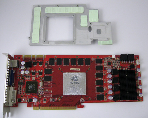

Gainward GTX 275 GS PCB != GTX 275 PCB ?
Sonntag, 14. März 2010, 14:36
Hiho,
ich bin am überlegen, ob ich mir eine GTX 275 hole.
Würde die gerne mit einem Komplettkühler kühlen, wie meine aktuelle 8800gts.
Jetzt habe ich mir mal das pcb von der Golden Sample angeschaut und gesehen, das Gainward da ein bissel was umstruckturiert hat.
Es sieht jedenfalls anders aus als das pcb was im Shop für die GTX 275 angeboten wird.
Passt das trotzdem drauf, oder werde ich damit kein Glück haben ?
Hier mal ein Bild vom pcb
danke :)

Passt nicht da das Layout ganz anders ist.
