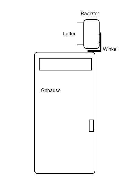

So ich habe noch eine briliante idee :)
Ich habe ja beim CM 690 hinten 2 wasserschlauchausgänge. Ich könnte somit den Radiator extern montieren.
Wie könnte ich so etwas gestallten? ich würde sagen im rechten winkel oben auf das gehäuse oder?
Ist das machbar? Welche Winkelgroßen bräuchte ich? Bohrlöcher/abstände etc.
mfg Starlight

Sonntag, 4. Juli 2010, 13:10
Abstandshalter
zur Montage von airplex PRO/XT (Set 4 Stück mit Schrauben)
4 Löcher von unten, und den Radiator Waagerecht auf den Deckel Schrauben.
Es gab mal auch Edelstahlbleche für die Deckel Montage, aber die sind wohl Eol

Ist die Winkelversion nicht so empfehlenswert? mein gehäuse hat oben drauf ein Maschengitter und Lüfter.
Wie löse ich das? Wollte die Lüfter eigentlich im betrieb lassen. Auch die Befestigung der schrauben könnte ein Problem werden, da bohren nicht wirklich möglich.

Wenn das Gehäuse oben schon Lüfter hat, hast du doch halbe Arbeit. Nagel doch den Radiator so auf den Deckel, das die vorhandenen Lüfter den gleich durchblasen.

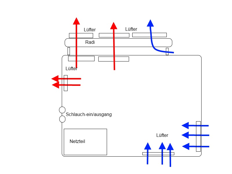

ok. die idee schaut doch schonmal gut aus. was ist dann eigentlich mit den abstantshalter? sollte ich vllt. groößere löcher in das Gitter machen und somit den Radi vollständig drauf machen? Das wird das sozusagen eine Push-Pull-Konfi
Edit: etvl. Aussehen siehe Anhang
Edit2: Ich hab das mal eben ausgemessen: er wird doch hinter überstehen, wie geraten.

Das war nicht geraten, vorne hast du doch die Ablage mit den USB und eS-ATA. ;) Den hinteren Lüfter würde ich auch nach innen pusten lassen, hast du mehr Kühlung für die Spannungswandler, die sitzen bei vielen Boards da. Die Abstamdshalter würde ich weglassen und wie schon geschriben die inneren Lüfter nutzen. Sieht auch besser aus als solch Wasserfaß auf dem Dach. Die Lüfter auf dem Radi würde ich weglassen und einfach nur eine Blende auf den Radiator als Abschluß und Schutz machen.
Dieser Beitrag wurde bereits 1 mal editiert, zuletzt von »Mohrchen« (5. Juli 2010, 01:11)

Aber wie befestige ich den ohne die halter auf dem gitter? Oo Oder soll ich das gitter ausschneiden und den da drin versenken?
Die blende gibts doch einzeln oder? suche mir die mal raus ;)

Den brauchst du nur von unten, durch das Gitter anschrauben. Die Schrauben kommen dann von unten durch die Lüfter, das Gehäuse ind den Radiator und halten den. Als Radiator würde ich gleich den airplex Revolution kaufen. Die Einbaublende ist Gechmackssache, entweder die aus Edelstahl oder die pulverbeschichtete Die Schrauben bekommst du zusammen mit der Blende, mußt du nicht extra kaufen.

Zurück zum CM: Naja aber das Gitter hat nen abstand von ca. 2cm zu den Lüftern. und so durch das gitter möchte ich nicht schrauben.

Ich bringe da ja auch was durcheinander, deine Lüfter sind ja nicht von oben geschraubt, sondern liegen unten in solch einer Halterung, richtig?
Soo, mir grade mal angesehen. Du müßtest doch ein paar kleine Löcher in den Deckel machen, sofern das Gitter nicht gleich die passenden Löcher hat. Dann von unten durch die vorhandenen Bohrungen für die Lüfter Schrauben durch, die bis in die Bohrungen vom Radiator reichen. Aber vorsicht, die Schrauben nicht zu lang nehmen, sonst geht der Radiator kaputt. Der Radi hat für die Art von Befestigung gleich die passenden Gewindestücke. Das wäre also die einfachste Art, alles zu befestigen.

Ok ich Merk schon, mein Gehäuse ist doof :) Die Lüfter sind in keiner Halterung sondern geschraubt. Das Gitter ist als Blende aufgesetzt. Da ist bohren nicht möglich...
