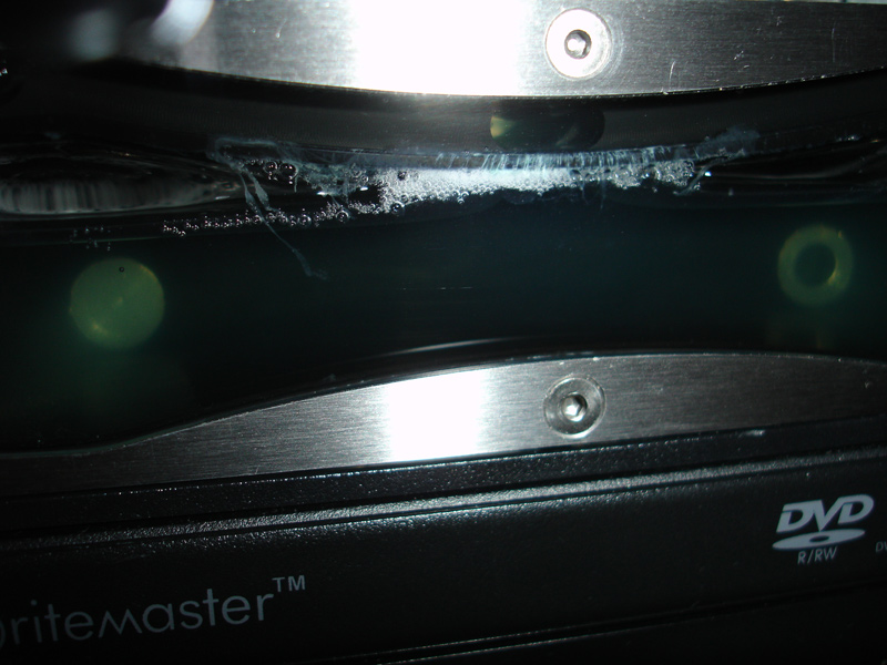

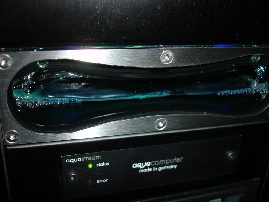

Leute, so langsam hab ich keinen Nerv mehr auf Wakü. Erst im Mai hab ich meine Wakü komplett zerlegt, alles gereinigt und dann die neue Aquabox eingebaut. Und jetzt schaut euch mal die Bilder an, was ich heute im System habe! Das ist ja unfassbar. ;(
Dass sich der Cuplex Pro mit irgendeinem organischem Zeug im Laufe von 1-2 Jahren zusetzt, das hatte ich schon immer. Aber die Ausmaße von heute sprengen alles dagewesene. Was zum Teufel ist das? Im Cuplex sitzt schon jetzt wieder irgendetwas Grünes, schleimiges. In der Aquabox treiben eigenartige, weiße Fäden durchs Wasser - und wie extrem sie an der Wassereinlaufrinne hängen!
Nach wie vor benutze ich destilliertes Wasser mit AC Fluid und einem Schuss Glysantin. Die Radiatoren reinige ich stets mit Essigreiniger und spüle sie anschließend gut durch.
Hier die Bilder (nicht über die Blasen im Cuplex wundern - das war während der Entlüftung).

Ich würde mal nur G48 verwenden (1:10) und davor gut spülen.

Der schleim ist kesselstein oder auch anders genannt Kupferphosphat.
Das kann passieren wenn du ACFluid oder ähnliches drin hast da die Komplexbildner für Kupferionen sind.
Siehe auch hier

Das ist ja ärgerlich. X( Jetzt muss ich ja irgendwie alles wieder sauber kriegen - das Zeug hängt sicher auch in der Pumpe. Ist Essigreiniger die beste Wahl für die Arbeit?

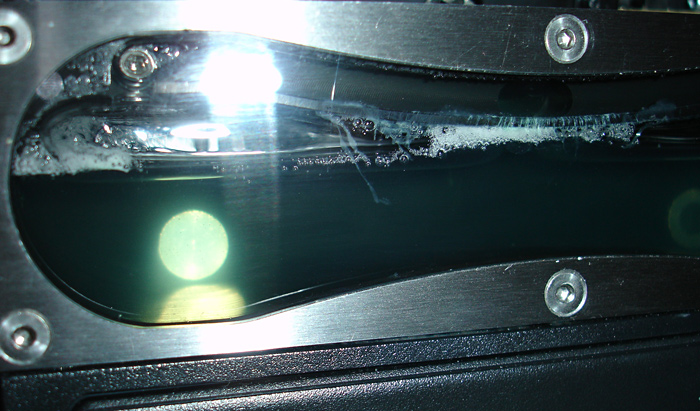

Jetzt hatte ich für ein paar wenige Wochen das System absolut sauber. Kristallklares Wasser, neues Glysantin gekauft, nur einen Schuss davon in den Kreislauf, kein AC Fluid mehr, alle Teile waren ausgewaschen, alle Schläuche ersetzt ... und jetzt ... heute sehe ich schon wieder DAS:

Wenn du alle Kühler und Radiatporen mit Essigreiniger/-Säure sauber gemacht hast, alle Schläuche getascht und nur ein wenig Glysantin als Zusatz benutzt, kanns ja eigentlich nur noch am destillierten Wasser liegen. Ist das welches ausm Baumarkt?

Diese Bläschen dürften aber auch nicht entstehen, jedenfalls ist das bei mir (Aquabox von meinen Eltern) nicht der Fall......mhhhh. Du hast jetzt so viel rumprobiert, da würde ich ja mal DPUltra probieren, auch wenn es teuer ist. Wenn du danach nicht mehr putzen und noch mehr destiliertes Wasser kaufen musst, kommt evtl. sogar am Ende das gleiche raus.
