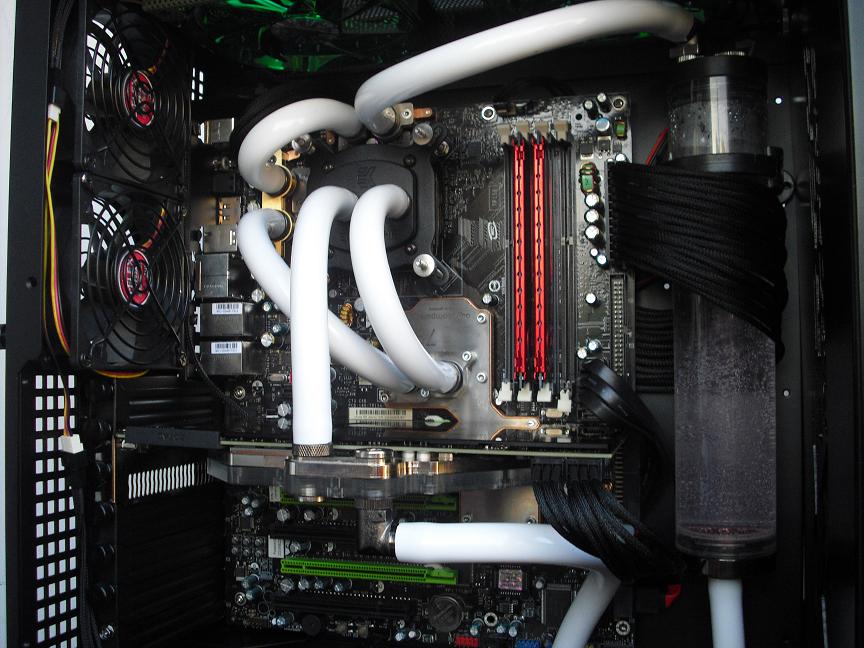

kann dir nur den 16/10 von Primochill ans Herz legen:)
16/10 ist meiner Meinung nach das "beste" für Wakü auch optisch und vor allem zum verlegen:)

Jo tolle Idee....es geht nicht um den höheren Durchfluss....der ist zu vernachlässigen gegenüber 13/10 und Co.:)
Aber 16/10 lässt sich auch in sehr engen Radien noch knickfrei verlegen.....das ist mit 13/10 oder 10/8 absolut nicht gegeben....Ausserdem sieht es optisch auch besser aus in einem grossen Case.....

Ja ich verstehe die Argumentation von euch schon^^Ich musste mich auch erstmal an die optik gewöhnen als ich von 8/1 auf 16/10 umgestiegen bin 8|
Aber wenn ich mir heute Fotos von der 8/1 Verschlauchung neben die 16/10 lege dann weiss ich dass ich auf die 16/10 schon alleine der Optik wegen nicht mehr verzichten würde....Die 8/1 verlieren sich irgendwie im Case und die besagten Knickschutzfedern sind auch alles andere als ein optisches Highlight :thumbsup:
