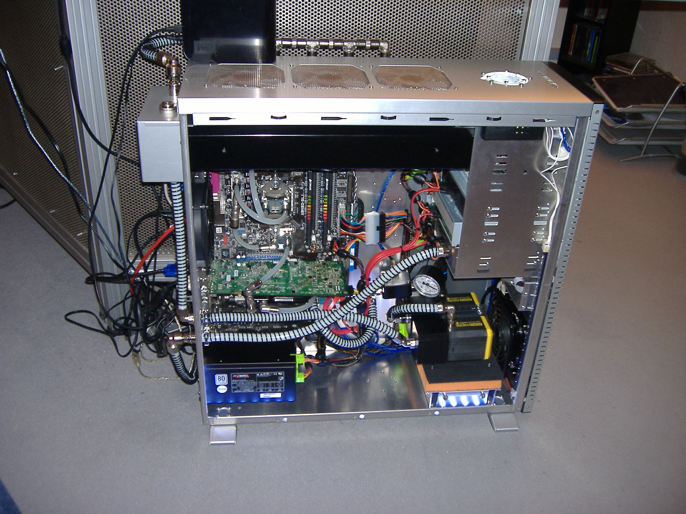

Öhm
Man beachte nur die Verbindung der beiden Aquadrives. Biegeradius 1/2 HE. :P Ist aber auch gekocht.
Das Ist bis zum zerlegen des Rechners nicht geknickt.
Mittlerweile würde ich aber auch eher auf 10/16er Schlauch setzen.

ok:)Finde trotzdem 16/10 optisch schöner...auch wenn du mir gerade gezeigt hast das es geht^^
