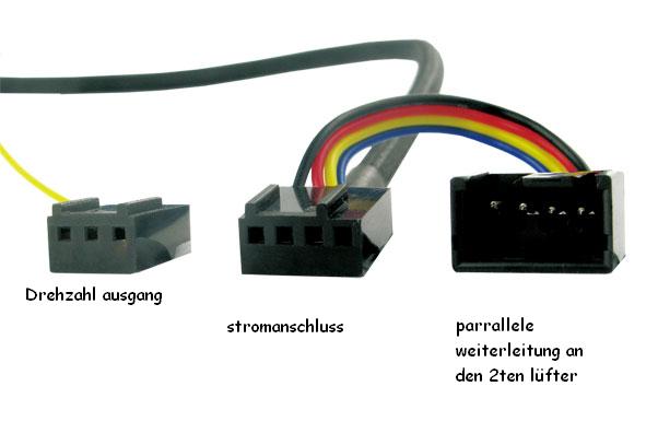

Es gibt Lüfter die andere Lüfter durchschleifen können, ein paar von Arctic Cooling können das glaub ich, gehen bis zu 5 Lüfter hintereinander, glaub ich. Da kommt dann auch nicht soviel Kabelsalat zustande.

ja das stimmt mit dem durchschleifen das können die Arctic Cooling,

das mit dem arctic cooling funzt so :

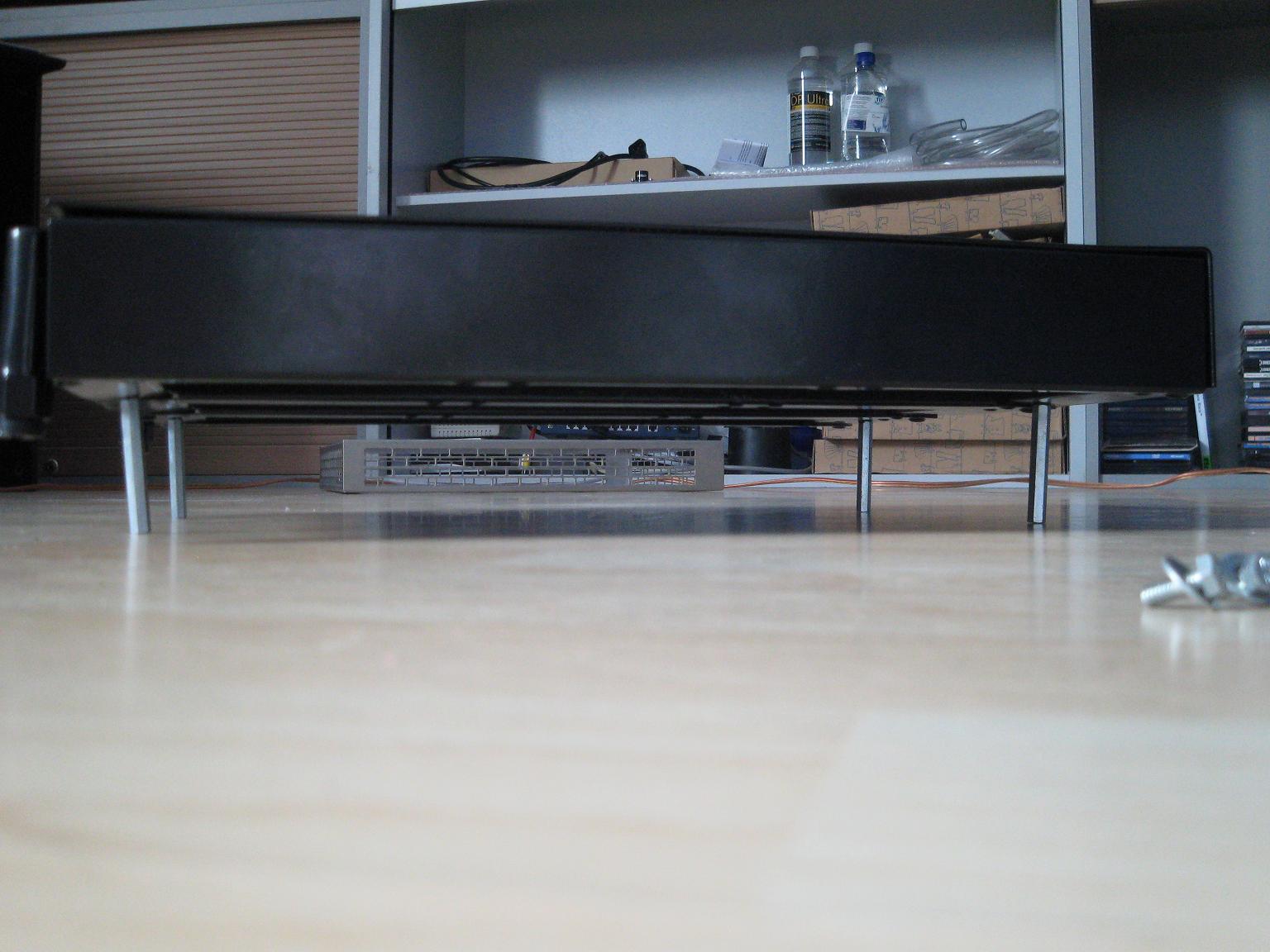

da hab ich was gefunden...
http://extreme.pcgameshardware.de/wasser…mperaturen.html
oder du machst es so wie ich damals hier nur ein model bild:
Dieser Beitrag wurde bereits 1 mal editiert, zuletzt von »Morpheuzz« (12. August 2010, 18:13)
