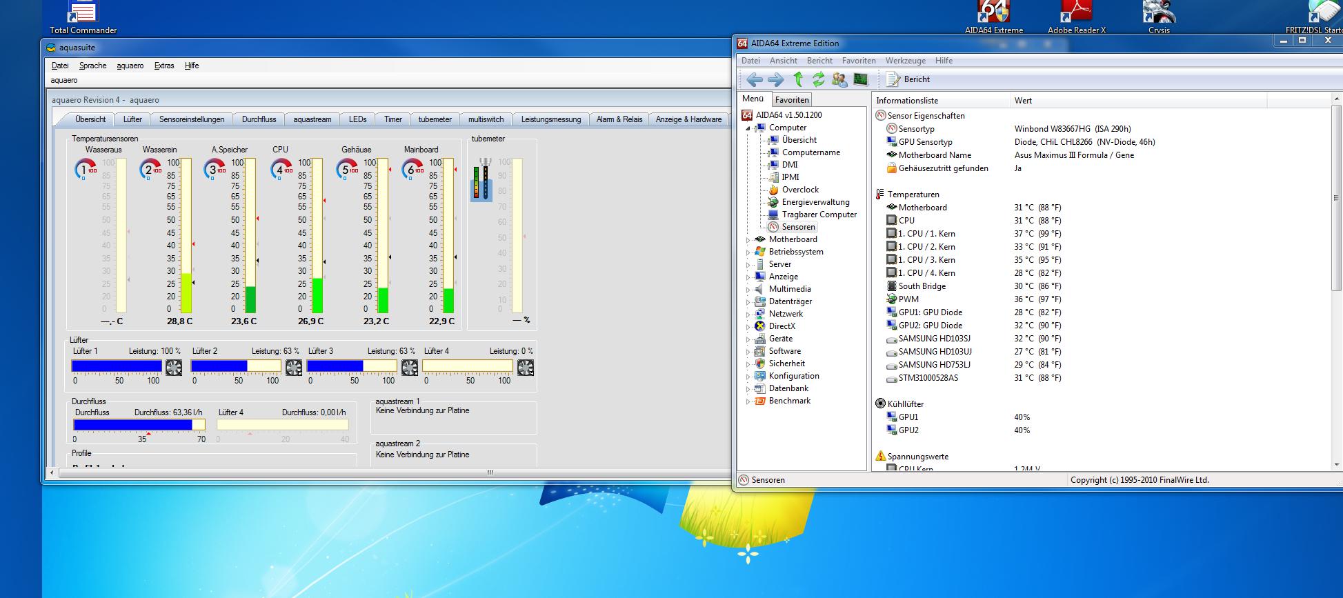

ich bin mal wieder am umbauen, deshalb sieht alles ein bisschen caotisch aus. Es ist eigentlich egal, was Du kühlen willst, wichtiger und das habe ich schon häufiger festgestellt, ist,wie und mit was Du kühlen willst. Ich habe einen externen Standradi 2 X 9 140er Lüfter und 6 zusätzliche Lüfter im Gehäuse (Corsair 800) z.Z. wird alles ausser Speicher und HDD gekühlt. Das Bild zeigt die Daten. Ich warte noch auf Material, dann wird wieder auf Sandy umgebaut. einen krassen Temp.-Anstieg des Kühlwassers kam durch den Einsatz einer zweiten 570er Karte von vorher 24°C auf 34°C auch der Durchfluss ist gewaltig in den Keller gegangen von 95l/h auf 62l/h obwohl das im Moment nebensächlich ist, äähm bei mir laufen 2 Laing. Wie gesagt ich baue um. Der Durchfluss wird sich wieder ändern. Auch an der CPU-Kühlung arbeite ich noch, weil die Kerne sehr unterschiedliche Temperaturen aufweisen. Da ich alles gemacht habe, was zu machen ist und sich trotzdem keine Änderung zeigte, bin ich auf den Kryos umgestiegen. Allerdings läuft der auf dem Sandy Board, mal schaun ob der hält was er verspricht.
